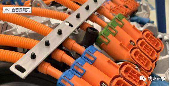

           高压线束作为整车不可或缺的关键零部件,为电动汽车的可靠运行和安全提供了保证。因此高压线束的产品验证与测试也成为各大主机厂的重要工作。目前主流汽车厂的产品测试还是以零部件级测试为基础,依据各自的企业规范进行转换。目前主流的测试规范一般有三大类:一是欧盟四大主机厂:奥迪、宝马、戴姆勒、保时捷联合制定的行业标准LV系列标准;二是北美三大主机厂:克莱斯勒、福特、通用的EWCAP更新的SAEUSCAR系列标准;三是国内GB系列标准。本文将依据高压线束的空间布局、线缆线径选型、高压连接器选型、充电线缆及接口类型及应用、线缆固定及防护设计、EMC设计、高压安全(HVIL) 设计等,从需求角度阐述目前的线束总成级别测试。
新能源汽车高压线束的产品测试的图1

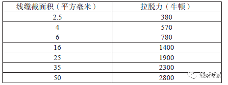

2.1.1 端子至线缆的拔出力:该测试是为了确保线束在车辆装配过程及后续使用产生的作用力不会使线缆脱出端子,从而造成产品失效。该测试与供应商的压接参数和线缆接插件匹配度有高度相关性。具体力学性能要求见表1。

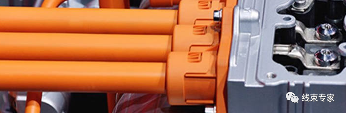

2.1.2 高压线束整车的振动及冲击测试:该测试是为了确保将线束总成在车辆在实际使用的环境中遭受各种振动和冲击下,不造成电气连接的不连续以及机械部件的失效。该项测试依据振动和机械冲击的烈度和频度进行分级测试,具体要求可参看GB/T28046.3-2011。特别强调一点:高压线束连接电机部分因为存在超出普通高压线束的恶劣振动条件,需要按照GB/T18488.1-2015的实际情况选择对应测试标准来进行补充振动试验.

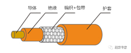

2.1.4 高压线束的屏蔽层拉脱力:该测试是因为高压线束一般使用屏蔽线缆,其中的屏蔽层需要通过压接环压接后和接插件的金属屏蔽区域进行有效接触。为了确保线束装配和后续使用中并不会出现线束的屏蔽脱落,导致汽车电干扰的情况发生。一般要求拉脱力要大于150牛顿。

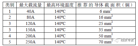

2.2.1 最大电流承载能力:该测试是为了确定线束在开始发生过度热降解和/或具有超额电阻之前能够承受的最大试验电流。实验的合格标志是在规定的载流范围内,整个连接系统内任何一点的温升不可超过55度或不可超出产品的使用极限。目前不同规格线束将依据线缆截面积进行载流划分,具体可参看下表2:

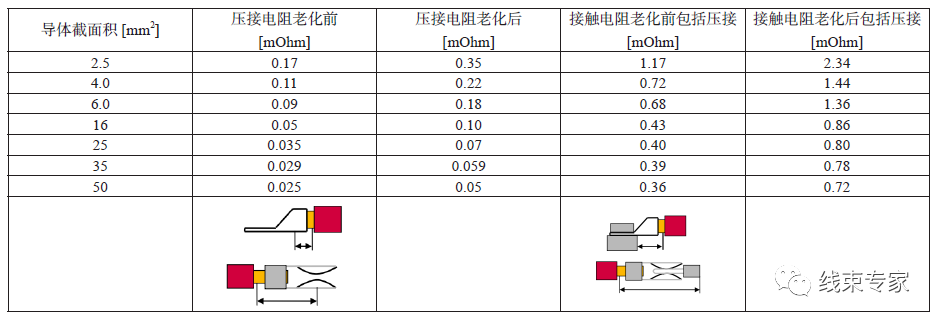

2.2.3 电压降测试:该项测试是为了确定在标称电流状态下由于导线压接和接触面区域的电阻而产生的电压降。可以根据电压降计算出总连接电阻。根据不同的线束规格,线束的压接点的接触电阻可参看表3:

2.2.4 屏蔽层电性能、电阻测试:该项测试是为了确保供应商在总成生产时工艺水平不合格,导致产品的屏蔽层工艺差。一般要求屏蔽层压接电子小于3m欧姆。对于电性能测试,则是模拟整车在产生紊乱电流时,线束还能安全有效的工作。实验要求线缆在内芯按照额定电流工作时,给外屏蔽层施加10A一小时或25A一分钟的情况下,检测产品的内部温升情况。确保产品任何一点的的温升不可超过55度或温度不可超出产品的使用极限。
