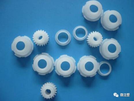

关于注塑材料聚甲醛POM的简介的图1
