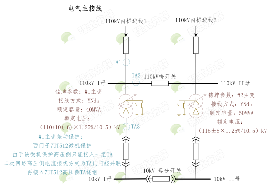

电气主接线
    某110kV内桥接线变电站的电气主接线及变压器参数如图

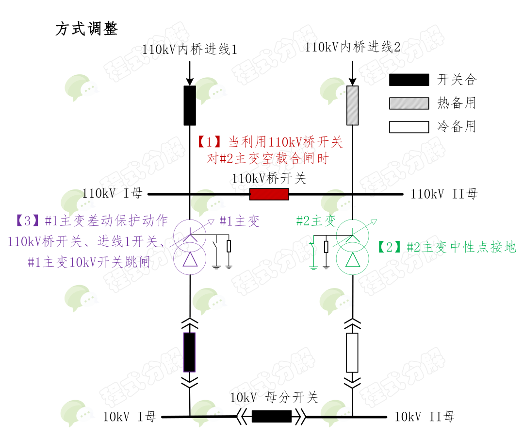

方式调整后差动保护动作
    方式调整为:1#主变中性点接地,进线2开关、110 kV桥开关热备用,#2主变10 kV开关冷备用,进线1运行经#1主变供10 kV I段、Ⅱ段母线负荷。当利用110 kV桥开关对#2主变空载合闸时(#2主变中性点接地),#1主变差动保护动作,造成110 kV桥开关、进线1开关、#1主变10 kV开关跳闸。

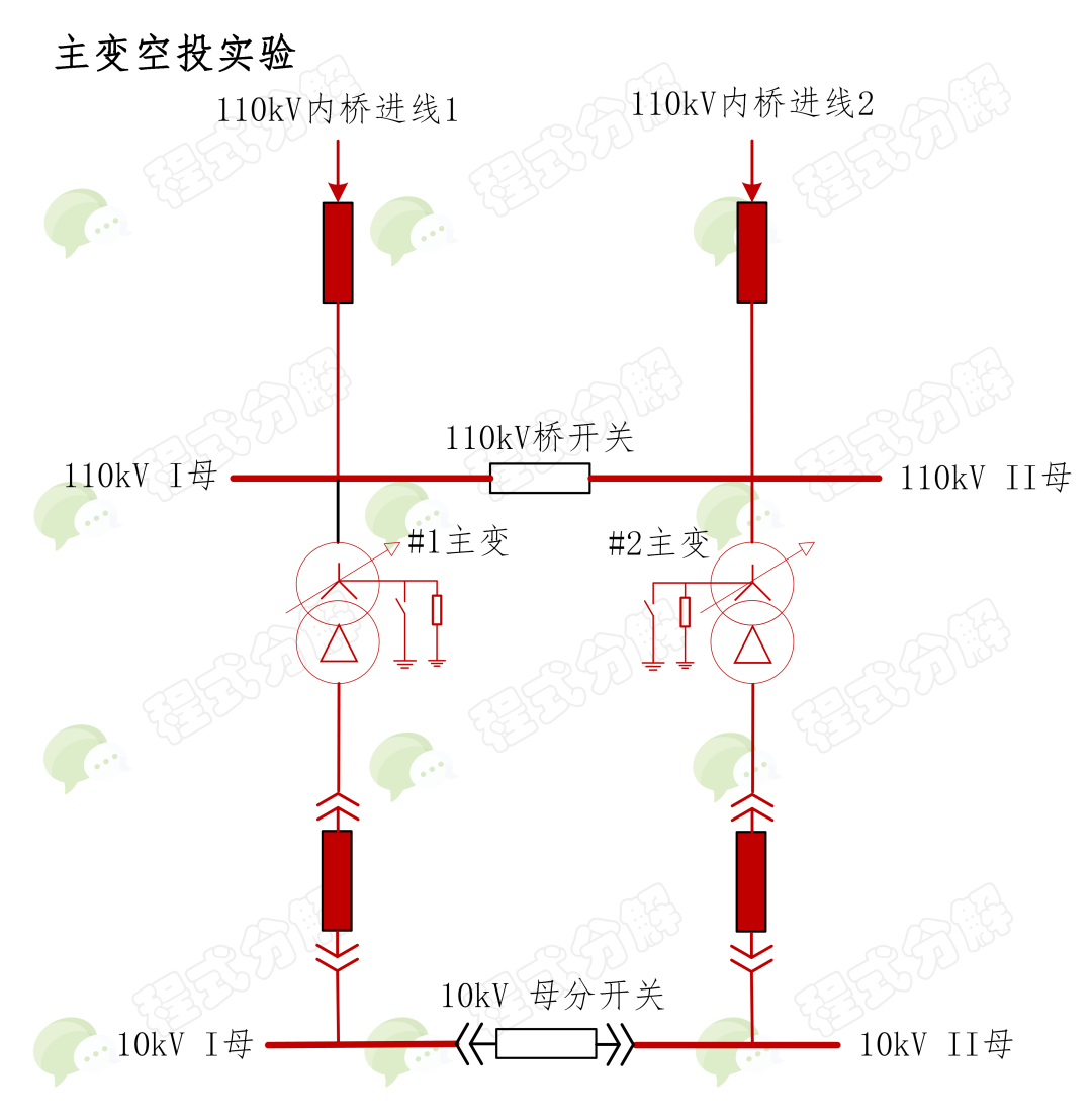

主变空冲实验复查
    #1主变差动保护动作跳闸后,经确认现场一二次设备、回路检查无异常后,恢复了#2主变送电。
    紧接着分别将#1、#2主变差动保护改投信号,通过110 kV桥开关对#1、#2主变空冲试验和差动保护带负荷试验复查,方式为#1、#2主变三侧(进线、桥、低压侧)或两侧(进线及低压侧、桥及低压侧)运行。#1、#2主变差动保护均未启动,再次确认带负荷试验均合格。

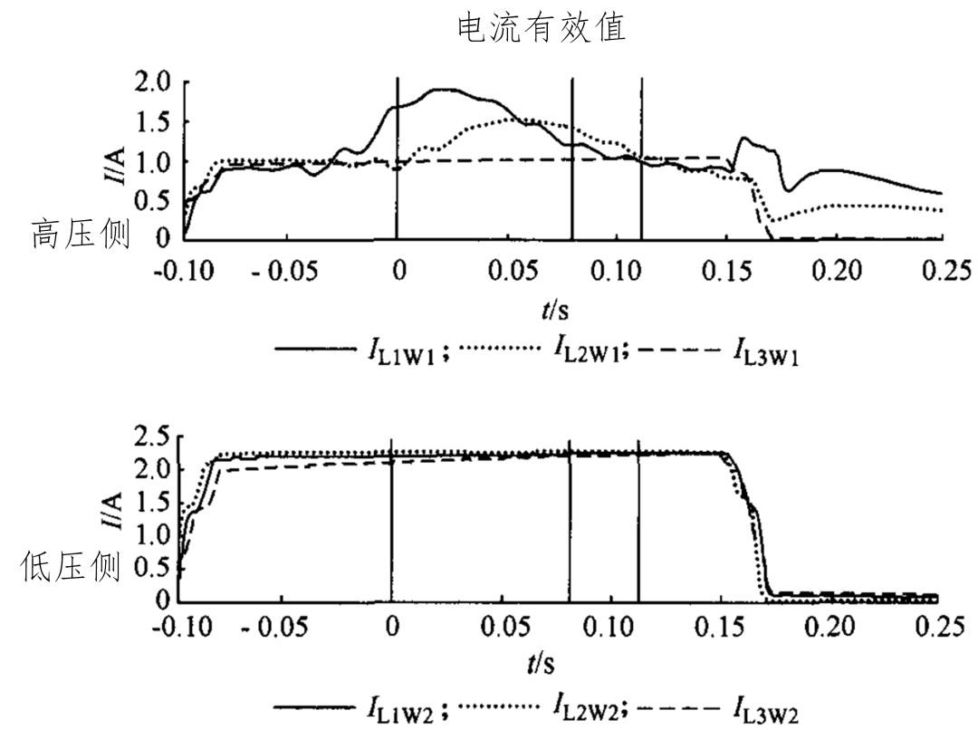

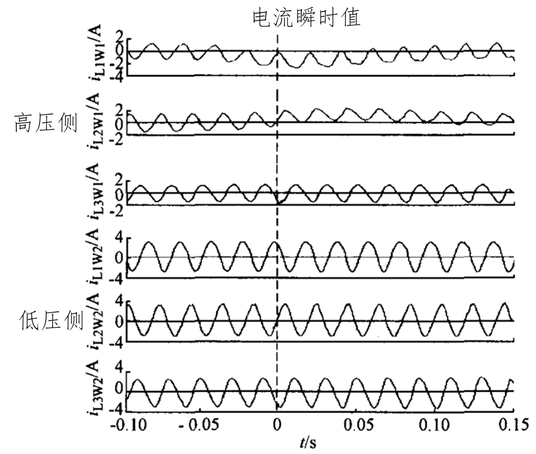

    #2主变空投时,#1主变高、低压侧的电流瞬时值及有效值录波图。
一起主变差动保护误动实例分析的图6
    从图中可以看出,#1主变高压侧电流波形畸变不明显,但含有较大的非周期分量,低压侧A、B、C三相波形大致为正常的负荷电流,符合TA局部暂态饱和的特征。
一起主变差动保护误动实例分析的图7

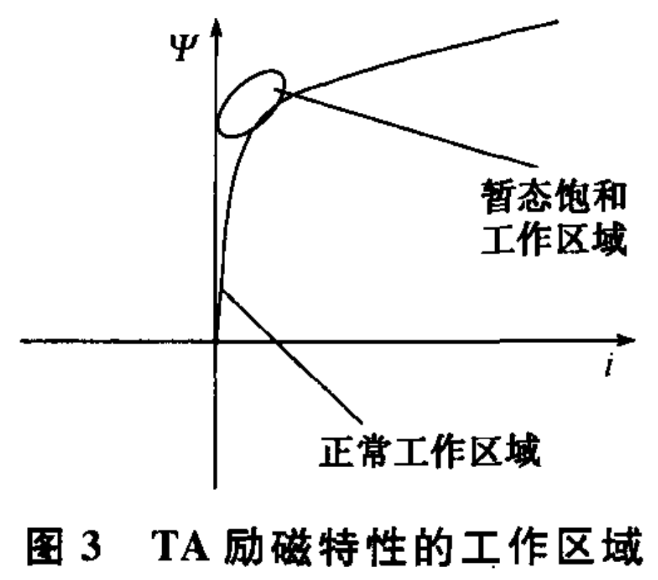

    主变高、低压两侧TA的传变不一致,不平衡电流随之增大,二次谐波含量减少,制动作用失效而导致#1主变差动保护误动。
    正常情况下,TA线性传变,差动保护的不平衡电流较小。但在#2主变空投过程中,产生励磁涌流,含衰减缓慢的非周期分量的励磁涌流叠加正常工作电流,有可能引起进线1的TA发生局部暂态饱和。

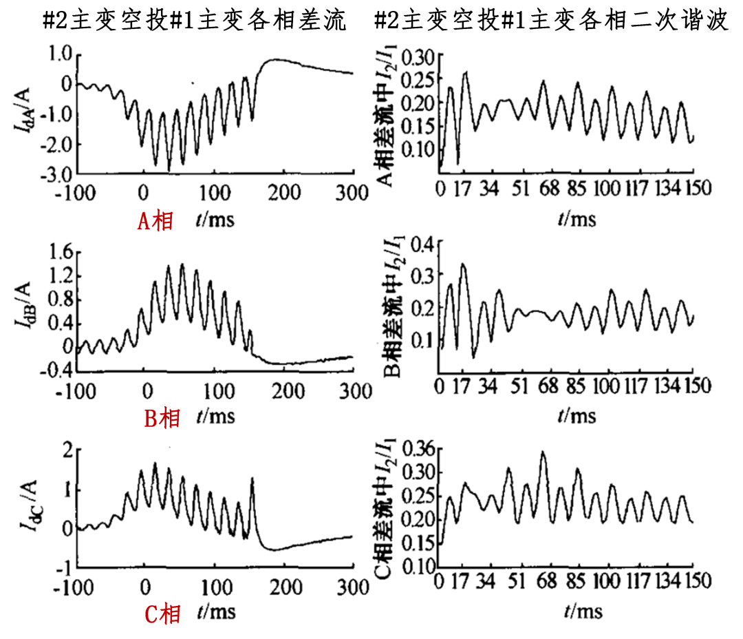

    提取#1主变的录波数据,经相位变换后计算各相差流及各相差流中的二次谐波含量。下图为#2主变空投时#1主变各相差流波形(-100ms~300ms内)以及#1主变各相差流中二次谐波含量(0~100ms内)
一起主变差动保护误动实例分析的图10
    二次谐波交叉闭锁时间0~100ms内C相差流中的二次谐波相对基波的幅值始终大于15%,根据7UT512主变差动保护分相闭锁原理,只要有一相二次谐波相对基波的幅值不小于15%的闭锁值均被可靠闭锁。
    查看二次谐波交叉闭锁解除时刻100ms后的情况,106ms左右,A相和B相差流中二次谐波含量小于15%,根据7UT512主变差动保护分相闭锁原理,A、B两相的差动保护开放。
一起主变差动保护误动实例分析的图11

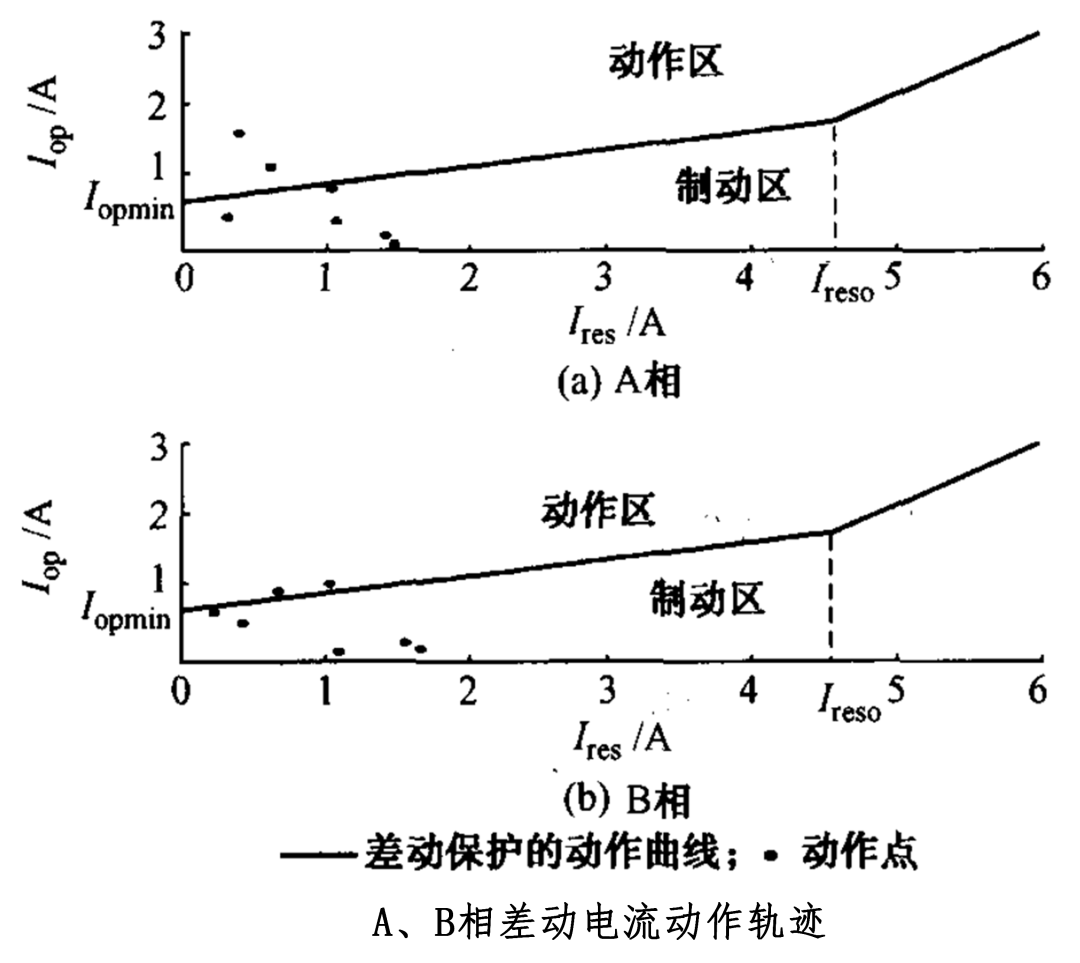

    下图为二次谐波交叉闭锁解除后,A,B相差动电流动作轨迹。110 ms左右A,B相差动电流值进入动作区,同时二次谐波含量较小,二次谐波闭锁失效,保护装置发跳闸命令,A,B相差动保护误动。
一起主变差动保护误动实例分析的图12
