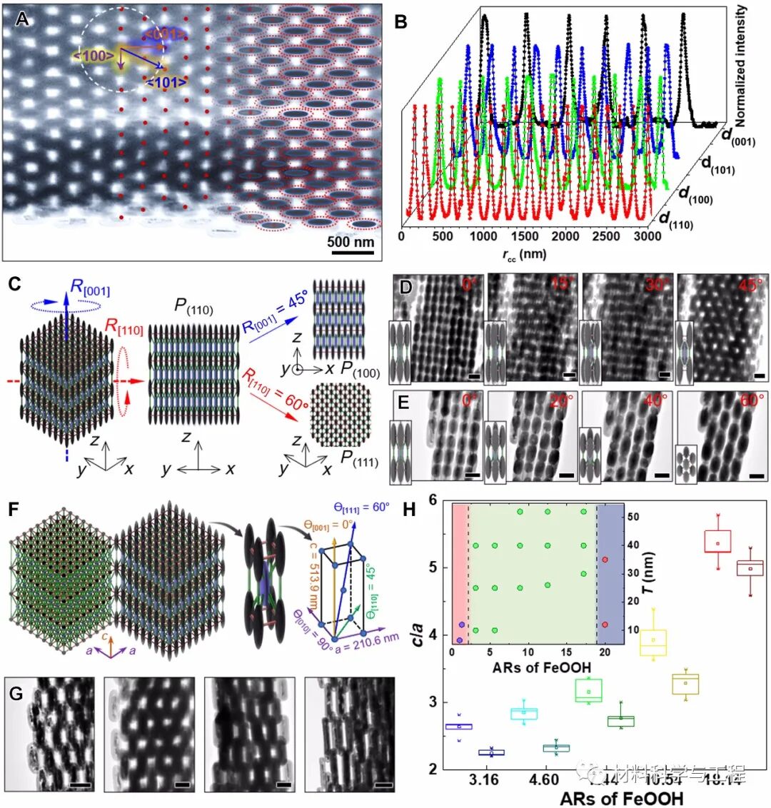

图1 纳米棒磁组装成bct胶体晶体。

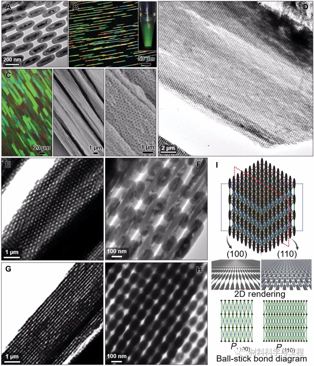

图2 bct胶体晶体的结构表征。

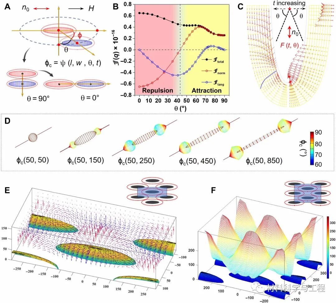

图3 装配机理和力学动力学。

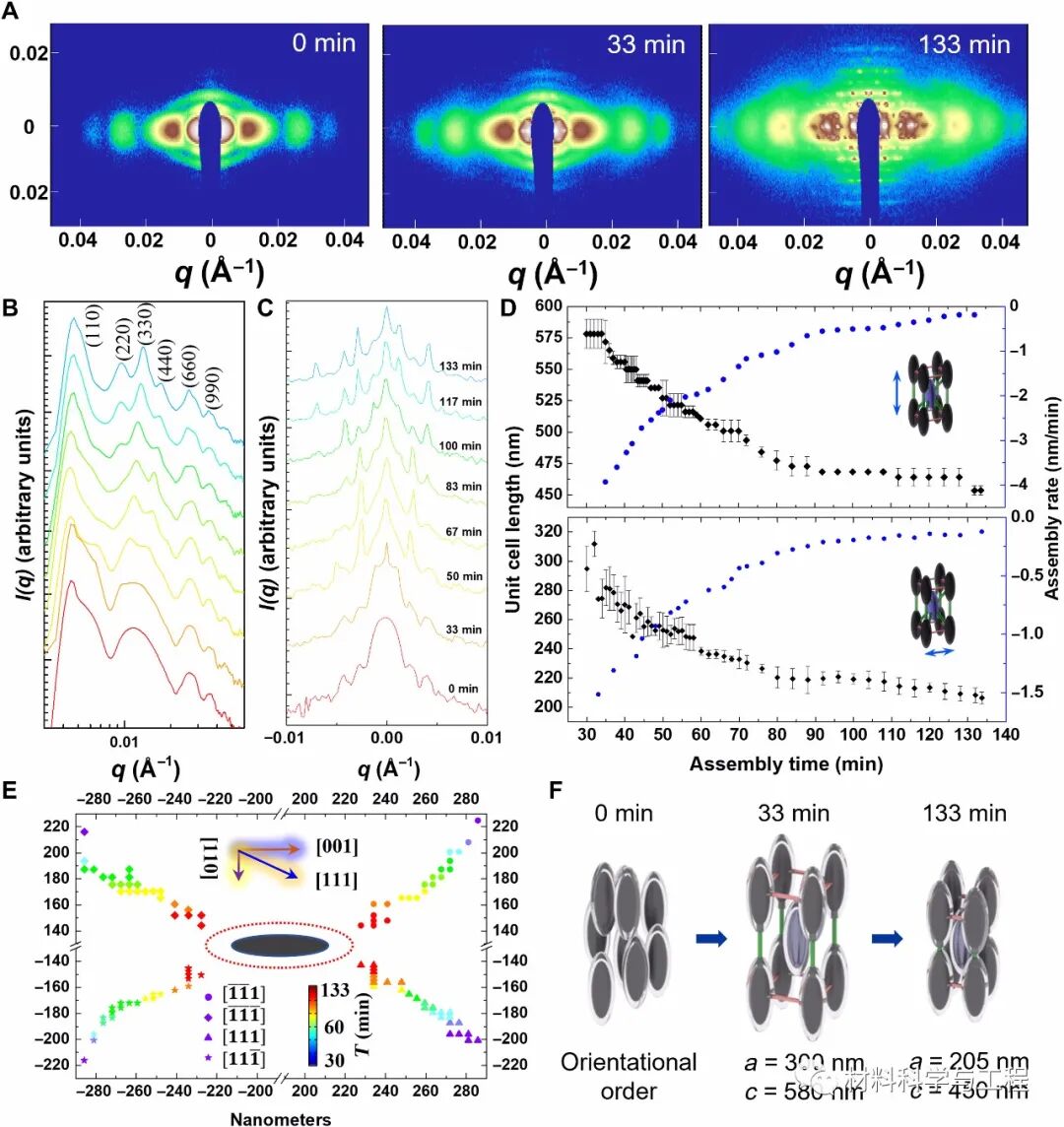

图4 组装动力学。

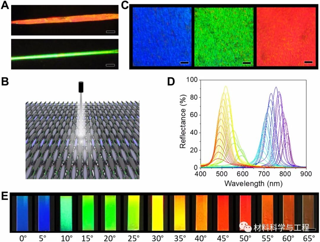

图5 组装的bct光子晶体的光学性质。
