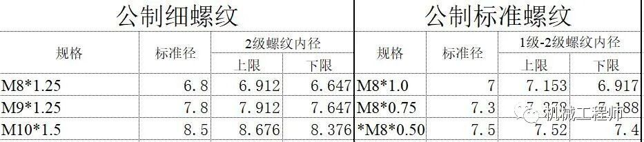

公制螺纹大家经常用,比如M8螺纹大小8mm,一般有标注螺距和细牙比较容易理解。
【基础知识】乱七八糟的锥螺纹、管螺纹,以及密封注意问题的图1

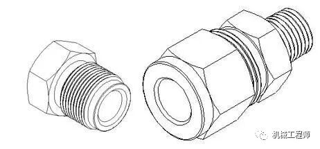

管螺纹就比较复杂,古今中外标准众多,很容易混淆,日常中有时候用起来也比较乱七八糟,在不太重要的场合或系统压力不大,不会有什么事。
管螺纹:主要用来进行管道的连接,使其内外螺纹的配合紧密,有“锥/管"和“直/管”两种配合。公称直径是指所连接的管道直径,显然螺纹直径比公称直径大。管螺纹为英制螺纹,1/4,1/2,1/8公称直径,单位是英寸。
【基础知识】乱七八糟的锥螺纹、管螺纹,以及密封注意问题的图2

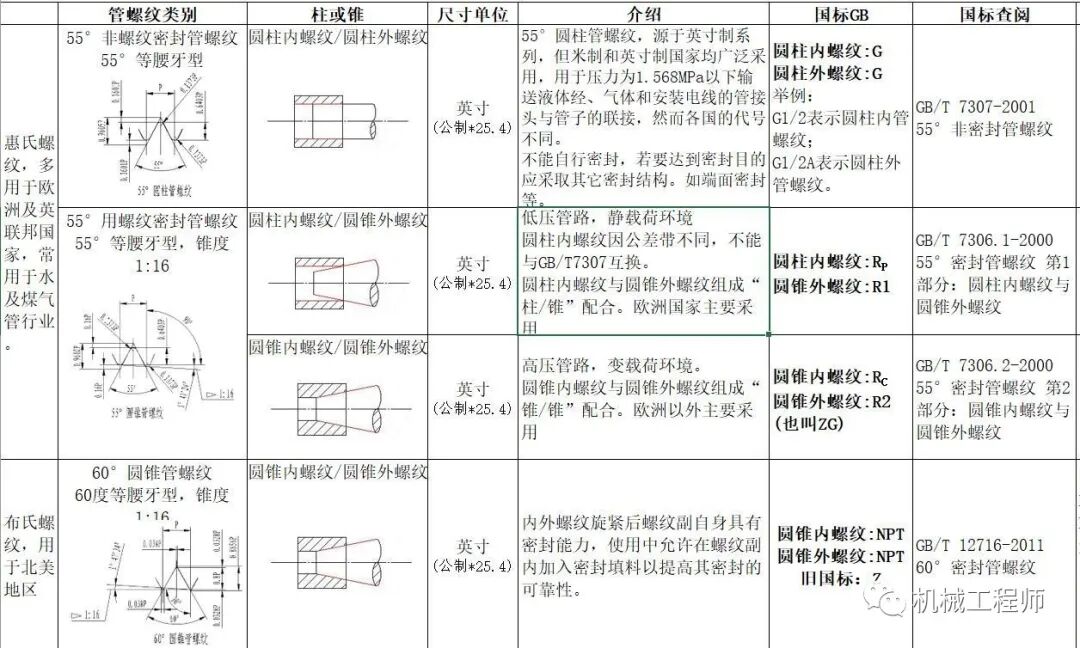

G 就是管螺纹的统称(Guan),55,60度的划分属于功能性的,俗称管圆。即螺纹由一圆柱面加工而成。ZG俗称管锥,即螺纹由一圆锥面加工而成,一般的水管接头都是这样的,国标标注为Rc.

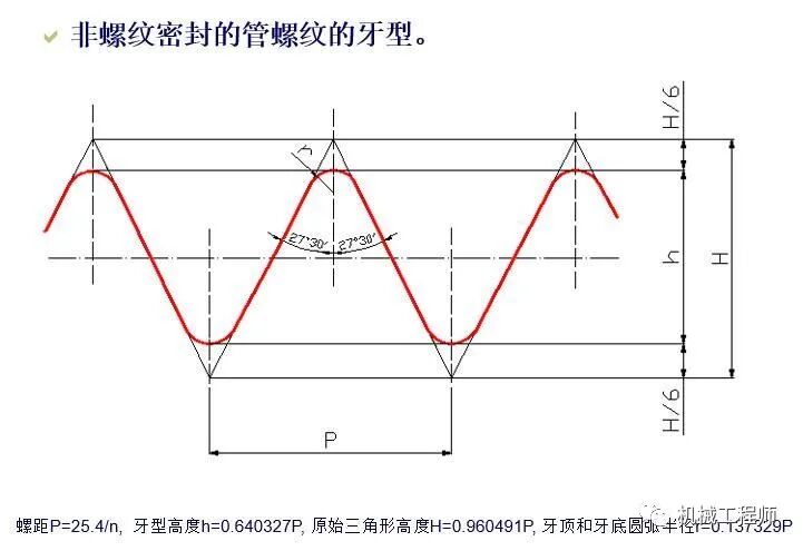

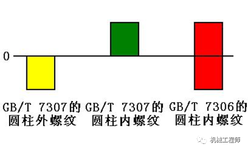

最容易混的是密封和非密封的区别,如图牙型。
【基础知识】乱七八糟的锥螺纹、管螺纹,以及密封注意问题的图3
螺纹是直的

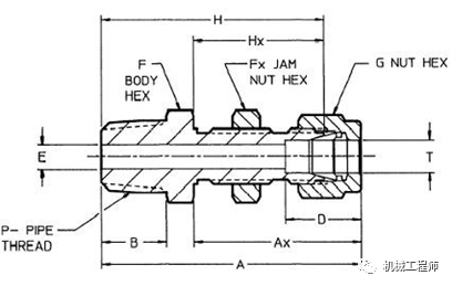

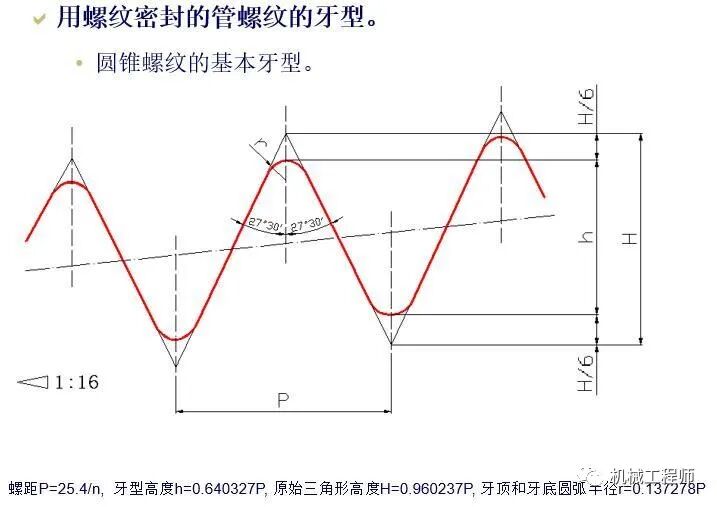

【基础知识】乱七八糟的锥螺纹、管螺纹,以及密封注意问题的图4
螺纹1:16锥度
因两者公差带的不同,是不可以互换的。
【基础知识】乱七八糟的锥螺纹、管螺纹,以及密封注意问题的图5
几种管螺纹详细对比,很全面了。
【基础知识】乱七八糟的锥螺纹、管螺纹,以及密封注意问题的图6
既然作为密封用途的管螺纹,其密封主要依赖于内外螺纹在牙顶、牙底和牙侧的完全密合。任何部位的间隙都会造成泄漏,因此必须在旋紧的过程中使内外螺纹本身的材料产生一定的变形,以填补这些间隙。
