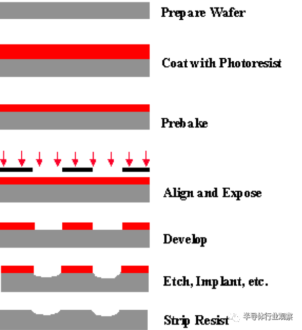

在晶圆厂中,芯片制造商利用光刻和其他设备来生产芯片。使用在设计阶段生成的文件格式,光掩模设备创建一个掩模。掩膜是给定芯片设计的主模板,最终被运送到晶圆厂。从那里,硅片被插入到涂布机/显影剂系统中。该系统将一种称为光刻胶的光敏材料倒在硅片上。
然后,将掩模和硅片插入光刻扫描仪中。在操作中,扫描仪产生光,该光通过系统中的一组投影光学器件和掩模传输。光击中光刻胶,在硅片上形成图案。
为下一代EUV光刻机做好准备的图1
图 1:典型的光刻处理步骤序列示例。资料来源:Chris Mack,Fractilia

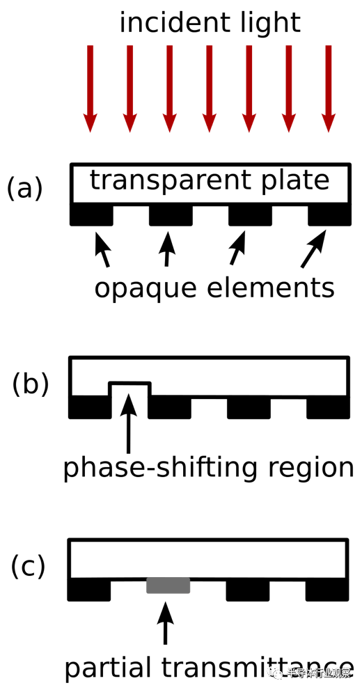

High-NA EUV 还需要新的光掩模类型。EUV 和传统的光学掩模是不同的。光学掩模由玻璃基板上的不透明铬层组成,这使得它们可以透光。
有多种类型的光学掩模,例如二元掩模和相移掩模 (PSM)
为下一代EUV光刻机做好准备的图2
图 2:各种类型掩码的示意图:(a)常规(二元)掩码;(b) 交替相移掩模;(c) 衰减相移掩模。资料来源:维基百科
在二元掩模中,铬在选定的位置被蚀刻,从而暴露出玻璃基板。铬材料在其他地方没有蚀刻。在操作中,光线照射到掩模上并穿过带有玻璃的区域,从而暴露出硅片。光不会穿过镀铬区域。
今天也使用 PSM。“PSM 有很多种,但它们的工作原理是使用相位来抵消不需要的光,从而产生对比度更高的图像,”Fractilia 的 CTO Chris Mack 说。

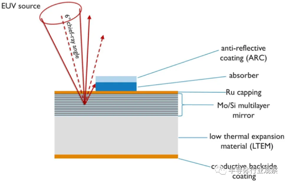

今天的 EUV 掩模是二元和反射的。EUV 掩模和/或坯料由 40 到 50 层硅和钼交替薄层组成,位于基板上。这带来了 250 纳米到 350 纳米厚的多层堆叠。在堆栈上,有一个基于钌的覆盖层,然后是一个基于钽材料的吸收器。
为下一代EUV光刻机做好准备的图3
图 3:EUV 掩模的横截面。

最重要的是,该行业正在开发用于 3nm 及以上的新 EUV 掩模类型。在今天的 EUV 掩膜中,吸收体是一种类似 3D 的特征,突出在面罩顶部。在操作中,EUV 光以 6° 的角度照射掩模。反射可能会在硅片上引起阴影效应或光掩模引起的成像像差。此问题称为遮罩 3D 效果,会导致不必要的图案放置偏移。
为了减轻这些影响,EUV 掩模需要更薄的吸收剂。在现有的 EUV 掩模中,钽吸收剂的厚度为 60 纳米。它可以做得更薄,但限制在50nm,这并不能解决掩膜效应。作为回应,业界正在开发几种新的 EUV 掩模类型,例如 2D、无吸收体、高 k、非反射和 PSM。

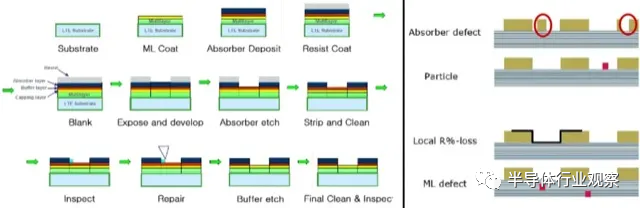

同时,掩膜坯一旦制成,就会被运往光掩膜供应商。在掩模供应商处,对blank进行图案化、蚀刻、修复和检查。最后,将薄膜安装在掩膜上。
为下一代EUV光刻机做好准备的图4
图 4:EUV 掩模制造步骤。资料来源:思马泰

在图案化步骤之后,掩模结构被蚀刻和清洁,形成光掩模。在生产过程中,缺陷可能会出现在光掩模上。
这可能有问题。因为在光刻过程中,来自扫描仪的光穿过光掩模,将所需的图像投影到硅片上。如果掩模有缺陷,不规则可能会印在晶圆上。这会影响裸片的良率,甚至会毁掉一个芯片。
所以在掩模制作过程中,必须检查光掩模是否存在缺陷。对于传统的光学掩模,光掩模制造商使用光学掩模检测系统。Applied Materials、KLA、Lasertec 和 NuFlare 销售这些系统。
