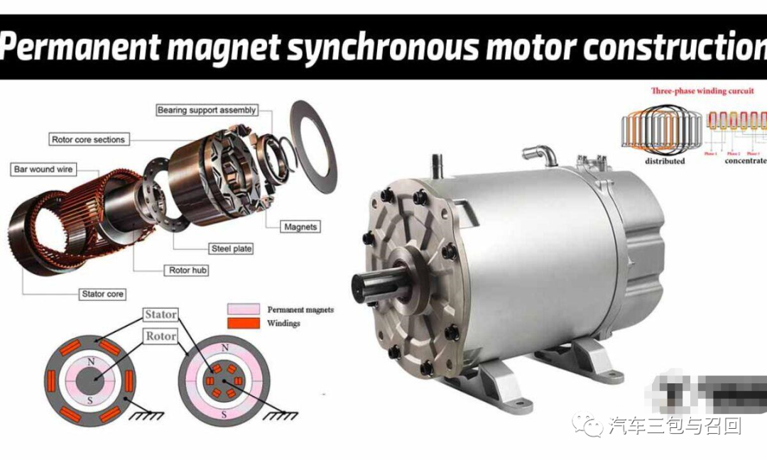

永磁同步电机
永磁同步电机是由永磁体励磁产生同步旋转磁场的同步电机,永磁体作为转子产生旋转磁场,三相定子绕组在旋转磁场作用下通过电枢反应,感应三相对称电流。
永磁同步电机的转子本身产生固定方向的磁场(永磁体),定子旋转磁场“拖着”转子磁场(转子)转动,因此转子的速度一定等于定子的同步速,所以叫做“同步电机”。定子线圈的磁场会因为断电而消失,但是转子却是磁性很强的永磁体,磁场并不会消失,因此称之为——永磁(虽然随着时间的流逝磁场会逐渐消失,但是速度也是很慢的)。
永磁同步电机的转子转速与定子绕组的电流频率始终保持一致。因此,通过控制电机的定子绕组输入电流频率,电动汽车的车速将最终被控制。
交流异步电机与永磁同步电机有何区别?的图1
(永磁同步电机构成部件)

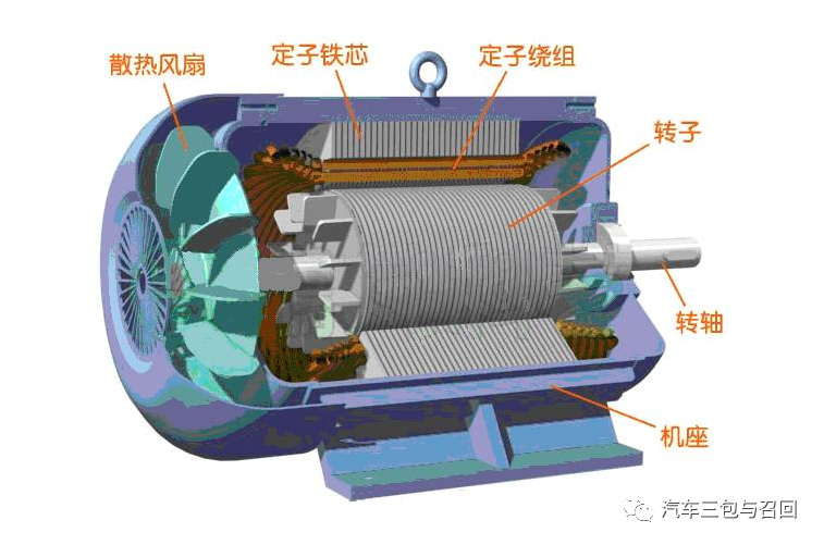

交流异步电机与永磁同步电机有何区别?的图2
(永磁同步电机结构原理图)

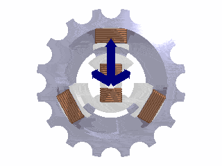

交流异步电机
异步电机是由定子绕组组成的旋转磁场与转子绕组中感应电流的磁场相互作用而产生电磁转扭驱动转子旋转的交流电动机。
异步电机的转子滞后于现场速度,所以它的转子必须比磁场旋转得更慢。转子与定子旋转磁场以相同的方向、不同的转速旋转,存在转差率,这样可以感应转子电流,产生扭矩以驱动附加的负载,同时克服内部损耗。
当导体在磁场内切割磁感线时,在导体内产生感应电流,“感应电机”的名称由此而来。感应电流和磁场的联合作用向电机转子施加驱动力。与永磁同步电机中使用永磁材料的转子不同,异步电机的转子则通常用铝或铜来制造。
交流异步电机与永磁同步电机有何区别?的图3
交流异步电机与永磁同步电机有何区别?的图4
(交流异步电机旋转磁场是由三个不同相位线圈产生的磁场矢量加和形成 )
