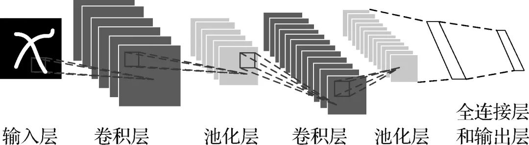

卷积神经网络通常由输入层、卷积层、池化层、全连接层和输出层组成,如图1所示。
基于深度学习的无人机航拍目标检测研究综述的图1
图1 卷积神经网络的典型结构
Fig.1 Typical structure of convolutional neural network

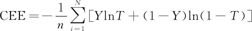

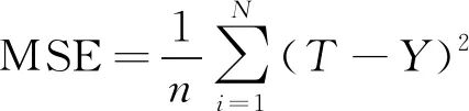

卷积神经网络的训练目的是损失函数(Loss Function)的最小化,即预测值与真实标记值的误差最小[5]。对于分类问题和回归问题,交叉熵(Cross Entropy Error,CEE)和均方差(Mean Squared Error,MSE)是常见的损失函数,其表达式为
基于深度学习的无人机航拍目标检测研究综述的图2
基于深度学习的无人机航拍目标检测研究综述的图3
式中:Y为网络模型的预测值;T为目标的真实标记值。
预测值与真实标记值间的误差通过反向传播逐层更新网络的各层的参数。对于第i个卷积层,其权值矩阵W和偏移向量b的梯度为
基于深度学习的无人机航拍目标检测研究综述的图4
基于深度学习的无人机航拍目标检测研究综述的图5
式中:Xi为第i个卷积层的输出;Wi为第i个卷积层的权值矩阵;bi为第i个卷积层的偏移向量。

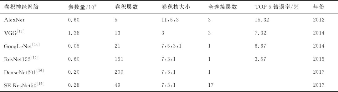

早期的目标检测利用人工几何特征来实现特征表达,如SIFT[6]、HOG[7]等。1998年,Lecun和Bottou[8]提出相对简单的卷积神经网络模型LeNet-5,利用神经网络提取的到的特征替代人工提取的特征。AlexNet[9]在网络规模上变得更宽更深,使用了ImageNet[10]提供的大规模数据集和多GPU来训练。
Network In Network[11]和ZFNet[12] 在AlexNet的架构基础上分别增加和改进了网络结构,提高了网络性能,证明了对卷积神经网络结构的改动是可以大胆尝试的。随着研究的深入,网络结构得到了进一步的完善和发展,表1列出了一些卷积神经网络的模型参数。
表1 典型卷积神经网络的模型参数对比
Table 1 Comparison of model parameters of typical convolutional neural networks
基于深度学习的无人机航拍目标检测研究综述的图6

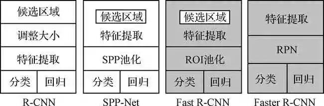

1.2 基于两阶段方法的目标检测
基于两阶段方法的目标检测又被称为基于候选区域(Region Proposal)的方法。图2给出了常见的两阶段目标检测算法结构。
基于深度学习的无人机航拍目标检测研究综述的图7
图2 两阶段目标检测算法结构图
Fig.2 Structure of two-stage object detection algorithm
2014年Girshick等[18]尝试在AlexNet的基础上将Region Proposal和CNN结合起来,提出了检测性能有着大幅提升的R-CNN算法。He等[19]在卷积神经网络中使用了空间金字塔池化(Spatial Pyramid Pooling,SPP)模块,解决了输入固定大小图片的限制且避免了重复提取图像特征。2015年,Grishick[20]在R-CNN和SPP-Net算法结构的基础上的提出了使用兴趣区域(Region of Interest,ROI)池化的Fast R-CNN,实现了端到端的检测。Ren等[21]提出了Faster R-CNN改进了候选区域的生成方法,使用候选区域生成网络(Region Proposal Network,RPN) 代替了Selective Search算法,实现了整个网络共享卷积特征,进一步提高了检测速度。

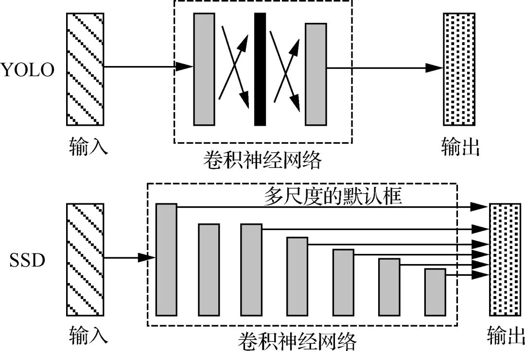

2015年Redmon等[22]提出YOLO(You Only Look Once)算法,使用一个单独的神经网络,完成从图片输入到目标位置和类别信息的输出。2016年Liu等[23]提出了SSD(Single Shot MultiBox Detector)算法,进行多尺度特征的提取。图3为YOLO和SSD算法结构对比。
基于深度学习的无人机航拍目标检测研究综述的图8
图3 YOLO和SSD算法结构对比
Fig.3 Comparison between YOLO and SSD algorithm structure

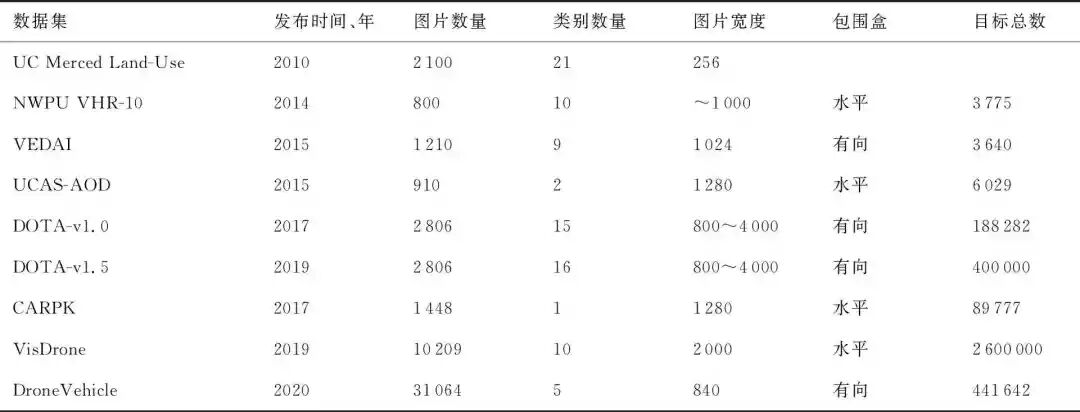

一些研究针对这一问题提出了航空影像数据集,相关图像数据集对比如表2所示。
表2 不同航空图像数据集对比
Table 2 Comparison of different aerial image datasets
基于深度学习的无人机航拍目标检测研究综述的图9
UC Merced Land-Use[26]是一个用于土地利用研究的可见光遥感图像数据集,图片取自 USGS National Map Urban Area Imagery系列。NWPU VHR-10[27]数据集有10个类别的对象,这些图像是从Google Earth和Vaihingen数据集裁剪而来的,并且由专家进行了类别标注。VEDAI[28](Vehicle Detection in Aerial Imagery)数据集用于多种类车辆检测任务,该数据集的航空图像取自犹他州AGRC。UCAS-AOD[29]数据集用于航空图像下车辆和飞机的目标检测,图像采集于Google Earth,车辆数据集共210张图片,飞机数据集共600张图片。DOTA[30]数据集是一个用于航空图像中目标检测的大型数据集,图像的采集来自不同的传感器和平台,包含了不同比例、方向和形状的目标对象。
使用无人机作为拍摄平台而制作的数据集出现较晚。Stanford Drone Dataset[31]在2016年被提出,由无人机拍摄而制作的图像/视频数据集,为了提高挑战性,影像采集于校园中目标较为拥挤的场景。Okutama Action Dataset[32]同样使用无人机拍摄,是一个用于检测人体动作的视频数据集。CARPK[33]是一个停车场数据集,包含近9×104辆车,用于无人机对车辆的检测和计数任务。VisDrone[34]数据集包含了不同天气和光照条件下的288个视频和104余张图像,用于无人机图像目标检测、视频目标检测、单目标跟踪和多目标跟踪4种任务挑战。DroneVehicle[35]是一个面向车辆检测和车辆计数任务的数据集,包含了RGB图像和红外图像,采集还涵盖了昼夜时段以及目标的遮挡和尺度变化。
数据集对于深度学习来说有着至关重要的作用,然而对于无人机影像的目标检测任务,目前缺少ImageNet、MSCOCO和VOC这些类型的数据集。现有的航空影像数据集类别数量和标注的目标数量较少,大多数数据集关注的类别为车辆、飞机、船舶和建筑,与ImageNet多达200个目标类别以及近9×105万个标注数量相比,这些难以反映真实世界的复杂程度;此外,同一目标的尺度变化和旋转特性不够丰富,相比于卫星和传统航空遥感平台,无人机有着较高的灵活性,目标较为丰富的变化才能贴近无人机的实际航拍场景。因此,在采集和制作无人机影像数据集时应作如下考虑:

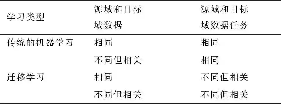

按照文献[37]对迁移学习的定义,可以将自然场景图像的数据集定义为源域数据,无人机影像数据集定义为目标域数据,其对应的学习任务分别为源域任务和目标域任务。迁移学习可分为如表3所示的3种类型。自然图像上训练好的模型应用于无人机影像主要的任务为不同领域之间知识的迁移,其源域和目标域数据有相关性,学习的任务相同。
表3 迁移学习的类型
Table 3 Types of transfer learning
基于深度学习的无人机航拍目标检测研究综述的图10
对于深度学习而言,迁移学习的过程为利用相关领域的知识通过深度神经网络进行目标域中模型的训练。按照学习的方法不同可将深度迁移学习分为3类:基于实例的迁移学习、基于特征的迁移学习和基于模型的迁移学习。

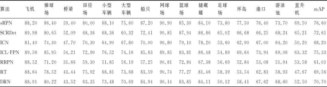

表4 不同无人机目标检测算法在DOTA-v1.0 数据集上的有向目标检测结果对比
Table 4 Results comparison of OBB task on DOTA-v1.0 dataset of different UAV object detection algorithms
基于深度学习的无人机航拍目标检测研究综述的图11

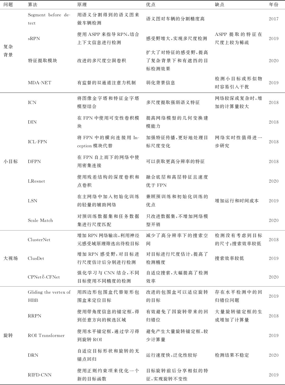

表5 不同无人机目标检测算法的优缺点对比
Table 5 Comparison of advantages and disadvantages of different UAV object detection algorithms
基于深度学习的无人机航拍目标检测研究综述的图12

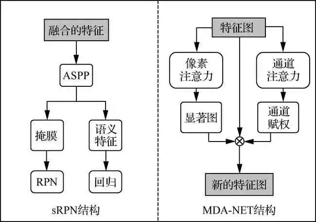

受人类感知机制的启发,注意力机制被应用于深度学习中,其目的是聚焦并选择对任务有用的信息。注意力机制可以使检测器对目标进行“有区别”地检测,提升网络模型运行的效率。Yang等[50]将注意力机制引入目标检测中,提出了SCRDet。使用一个有监督的多维注意力网络(Multi-Dimensional Attention Leaner,MDA-NET)来突出目标特征,弱化背景特征。该网络由像素注意力和通道注意力网络两部分组成,像素注意力网络将初始的特征图进行卷积得到带有前景和背景分数的显著图;通道注意力网络使用SENet为各特征通道的重要性赋权。图4为sRPN和MDA-NET算法结构。
基于深度学习的无人机航拍目标检测研究综述的图13
图4 sRPN和MDA-NET算法结构
Fig.4 Structure of sRPN and MDA-NET algorithms

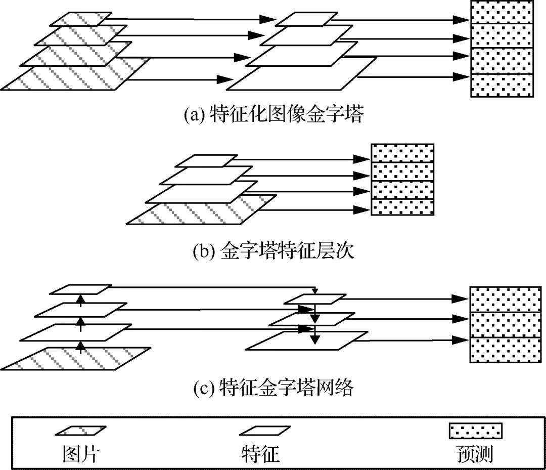

为了实现不同尺度的特征提取,提升小目标检测的性能,Lin等[53]设计了一个特征金字塔网络(Feature Pyramid Networks,FPN),实现了细节较多的底层特征和语义信息丰富的顶层特征的融合。FPN算法使用内网特征金字塔来代替特征化图像金字塔,大幅减少了运算量,解决了训练与测试时间不一致问题,图5列举了计算机视觉中的一些金字塔结构。Azimi等[54]提出了一种图像级联网络(Image Cascade Network,ICN),使图像金字塔模型和FPN的结合成为可能。此外,为了克服固定卷积核对几何变换建模的局限性,使用DIN(Deformable Inception Network[14,55])代替在FPN中使特征输出减少的1x1卷积核,来增强对小目标的定位能力。在DOTA数据集上的实验表明,使用ICN和DIN后mAP均有着明显提升。基于FPN的方法是高效的,无人机影像的特点决定了对其检测需要更多的细节特征。Yang等[56]将DenseNet中的密集连接用于FPN算法,在自上而下的网络中通过横向连接和密集连接来获取更高的分辨率特征;Wang等[57]使用改进的Inception模块代替FPN中的横向连接来加强特征传播。这些算法在一定程度上提升了小目标检测的效果,但新的模块的加入增加了计算成本,算法的速度难以得到保证,实验条件下的高性能算法如何应用到实时性较强的场景中值得进一步研究。文献[58]提出了一个轻量化的深度残差网络模型(LResnet)将底层特征信息融合到高层中,检测速度较FPN有明显提升。
基于深度学习的无人机航拍目标检测研究综述的图14
图5 计算机视觉中的金字塔结构
Fig.5 Pyramid structure in computer vision

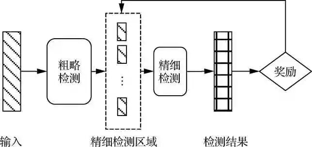

针对候选区域生成算法的缺点,一些研究将强化学习用于大视场图片的目标搜索中,如图6所示。Gao等[66]将强化学习和卷积神经网络结合,用于大图像中小目标的检测。卷积神经网络对图片进行精细和粗略检测,所得的结果与真实值求差值来计算精度收益,经过回归生成精度收益图,指示不同区域的潜在放大精度增益。强化学习的任务是找到使奖励最大的动作,即更加高效地找到图像中的小目标。该算法在一些行人数据集上进行了实验,并未在无人机影像数据集上实验。Uzkent等[67]的研究与前者类似,但面向的是视场较大的可见光遥感图像。该算法分别对图片进行粗略和精细搜索。两种搜索都是强化学习与卷积深度网络结合的级联算法。在粗略搜索中,先将低分辨率图片分割为相同大小的子图片,计算它们各自放大后的收益。在精细搜索中,对粗略搜索模块选择的子图片进行进一步的搜索空间优化,以最终决定要放大哪些子图片。在xView数据集上的实验表明,该方法提高了运行效率2.2倍,同时减少了对高分辨率图像的依赖性约70%。
基于深度学习的无人机航拍目标检测研究综述的图15
图6 强化学习在目标检测中的应用
Fig.6 Application of reinforcement learning in object detection

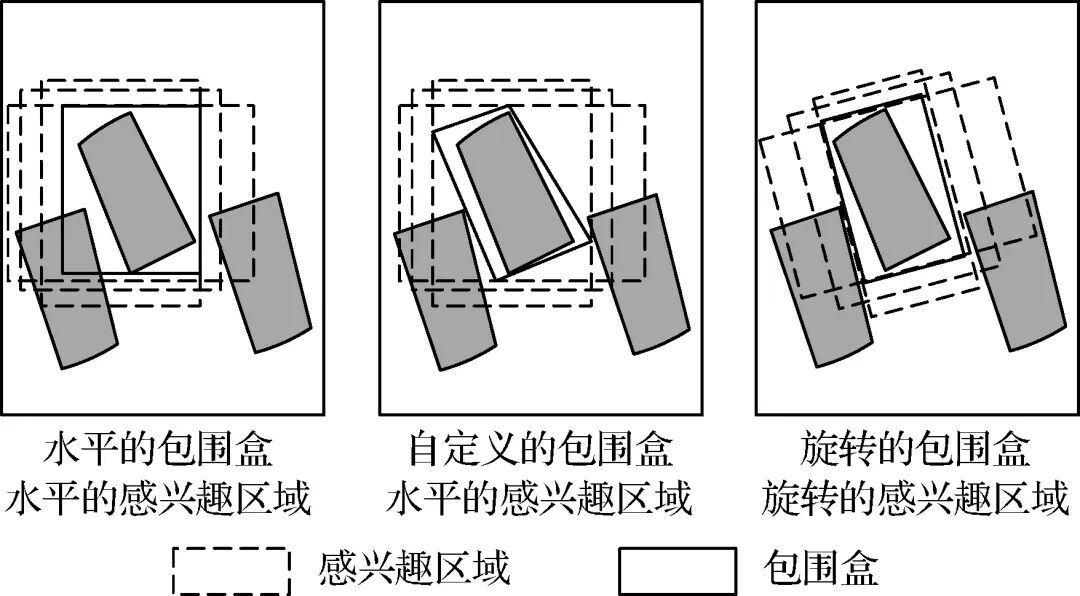

无人机影像中的物体可能在任意位置和方向上出现,同一类物体的角度变化也不尽相同。无人机目标检测任务因此变得困难,旋转的物体使位置回归变得困难,因而大量的目标被漏检。文本检测也有着同样的特点,一些改进的目标检测的研究是在文本检测的启发下进行的,近年来有很多创新性的算法来解决目标的旋转问题。
常见的检测方法按照候选区域和包围盒的形式,可分为水平检测和旋转检测,如图7所示。
基于深度学习的无人机航拍目标检测研究综述的图16
图7 水平检测和旋转检测
Fig.7 Rotated and horizontal object detection

在解决无人机影像中的旋转问题时,较为直接而简便的方法为保持水平的ROI不变,自定义包围盒的形状来适应目标旋转特性;使用旋转的RROI生成的区域特征与目标旋转特性较为匹配,可以有效避免大量的回归错位,但旋转的锚定框的生成增加了计算量;通过默认的水平锚定框转换得到RROI,避免了计算量的增加,且仍有着较高的回归精度。而无锚点的回归摆脱了锚定框对包围盒的限制,增强了模型的实时性和精度,不过回归的稳定性需要进一步研究。
旋转问题是无人机航拍目标检测中的一大瓶颈问题,高精度的旋转检测的实现极大地拓展了无人机的应用场景,特别是航拍影像中密集区域中目标的定位,如停车场的车辆、港口中停泊的舰船、航空港中的航空器以及由此衍生的计数任务[33]。
