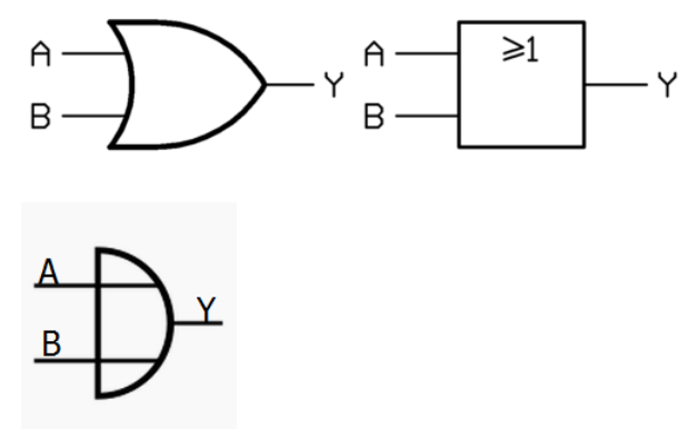

而或门(or gate)也可以称为OR门,其是具有两个以上输入端与一个输出端的逻辑门。
其符号如图所示:
【原创分享】数字逻辑电路之逻辑门或逻辑的图2
形状特征型符号(ANSI/IEEEStd 91-1984)、IEC矩形国标符号(IEC 60617-12)和DIN符号(DIN 40700)

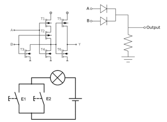

当然与门也可以用其分立元件进行组成,如图所示:
包括二极管实现、开关实现、CMOS逻辑实现等,通过将多个或门级联也可以实现多输入的或门
 【原创分享】数字逻辑电路之逻辑门或逻辑的图3
那么以二极管组成的分离元件或门为例来分析一下:
如图,这里取Vss = 0v,不取-10v
1、当Ua=Ub=0v时,D1,D2都截至,那么y点为0v.
2、当Ua=3v,Ub=0v时,此时D1导通,Uy=3-0.7=2.3v,D2则截至
同理Ua=0v,Ub=3v时,D2导通,D1截至,Uy=2.3v.
3、当Ua=Ub=3v时,此时D1,D2都导通,Uy=3-0.7=2.3v.
或门可以通过不同的方法实现,包括二极管实现、开关实现、CMOS逻辑实现等,通过将多个或门级联也可以实现多输入的或门。

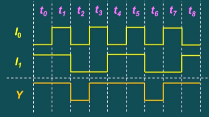

或门波形图:
【原创分享】数字逻辑电路之逻辑门或逻辑的图4

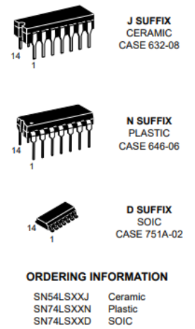

同样的或门也有集成芯片组成,当我们将COMS电路进行集成,然后将其塑封,那么就成了集成数字逻辑芯片,以为例74ls系列为例进行讲解
如图所示:
其中以74LS10为例的话,如图所示这是其芯片的封装形式。
【原创分享】数字逻辑电路之逻辑门或逻辑的图5

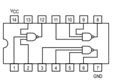

内部电路如图所示:
【原创分享】数字逻辑电路之逻辑门或逻辑的图6
这个或门芯片为3输入芯片,可以看到其有3个输入一个输出,另外一般以数字逻辑芯片的话其电源与地的关系为,左上为电源,右下为地。这个在目前的逻辑芯片中是不会改变的。
