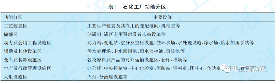

石化工厂设施布局应结合厂区所在的自然环境和外部依托条件,根据工艺生产流程,将生产操作条件相似、火灾危险程度相近、生产管理模式相同的设施相对集中分区布置,以保障生产安全、方便管理。功能分区是工厂设施布置的重要原则,虽然不像间距一样有具体的量化要求,但对工厂布置方案的优劣起决定性作用,设计者要重视工厂设施布局的合理性。
石化厂区按照功能一般分为工艺装置区、储罐区、动力及公用工程设施区、辅助及其他设施区、仓库及装卸设施区、生产及行政管理设施区、火炬设施区,见表1。
基于规范的石化厂布局与安全防护距离分析的图2
以某石化工厂为例,根据项目主项构成及生产流程,将厂区划分为工艺装置区、储罐区、公用工程及辅助设施区、仓库及装卸设施区、生产及行政管理设施区、火炬设施区。
以乙烯为龙头的装置布置在厂区中部,其下游的国四套装置和聚烯烃装置位于东部,EOEG(环氧乙烷和乙二醇)装置位于南部,所有装置集中成区布置,便于上、下游物料输送,构成工厂的工艺装置区;储罐区位于厂区北部中间,靠近装置区;固体仓库及装卸设施位于聚烯烃装置东侧、厂区东围墙,形成工厂的固体产品储运区,便于运输车辆出入,避免工厂生产受外部运输车辆的干扰;为生产装置提供水、电、气、汽服务的循环水场、110kV变电所、空分及空压设施、动力中心等公用工程及辅助设施既相对集中又靠近负荷中心,缩短了管线长度,降低了能耗;办公楼、中控室、化验室、食堂、更衣室、消防站等生产及行政管理设施布置在厂区西南部,靠近厂外生活区,方便人员进出;高架火炬独立布置在主厂区北侧,通过南北方向主管廊与主厂区联系。
整个工厂功能分区明显,人员集中场所远离具有爆炸危险源和有毒气体泄漏源的装置区,有利于生产安全,便于生产管理,从根本上降低了重大事故灾害发生的概率。

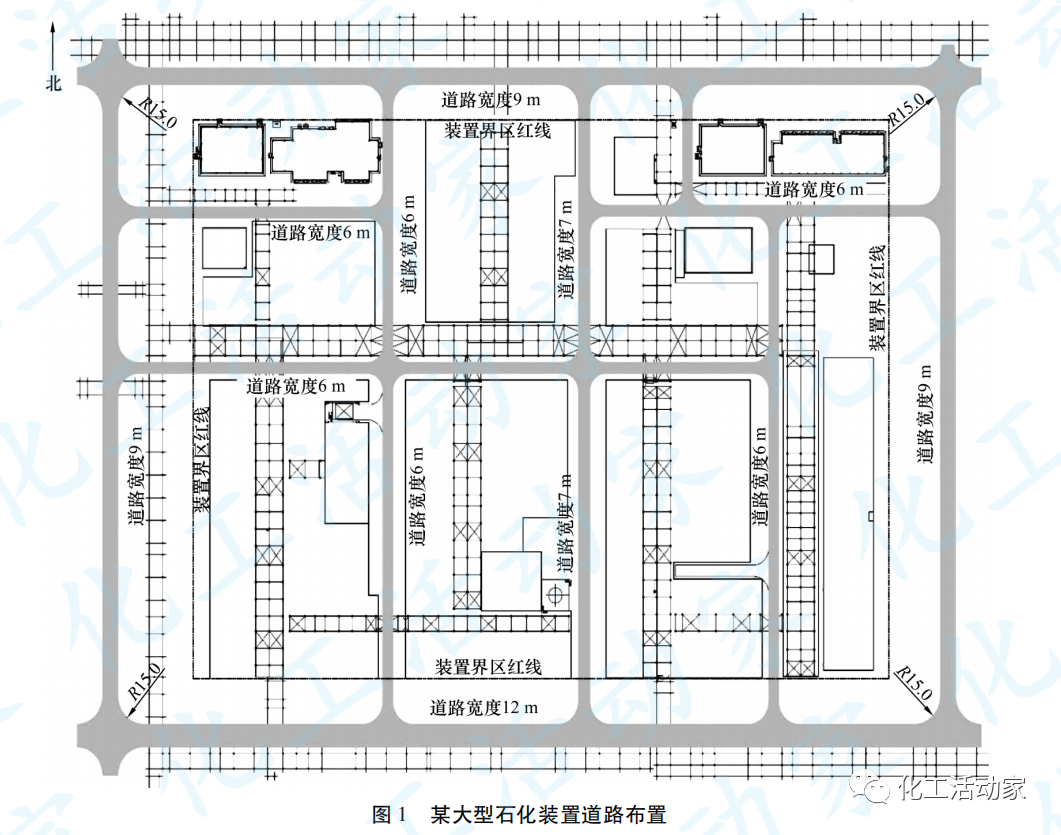

消防道路设置
各功能分区之间用通道分隔,为厂内各设施之间提供必要的安全隔离空间和消防空间。消防道路与厂区消防安全密切相关,应按照标准规范和项目规定要求合理设置。
某大型石化装置道路布置见图1。
基于规范的石化厂布局与安全防护距离分析的图3
装置占地面积121245m2,整个装置区被界区红线内“两横三纵”的消防道路分隔成10个设备区块,每个设备区块占地面积控制在10000m2以内。装置界区红线外设有环形消防道路,其中北侧、西侧和东侧的消防路面宽度为9m,南侧消防路面为12m,系统道路内缘转弯半径为15m,便于消防车从不同方向迅速到达火灾现场,避免消防车迂回绕行。装置区内设有贯通式道路与外围厂区道路相接,消防车道的路面宽度不小于6m,必要时便于消防车进入装置区内进行扑救。

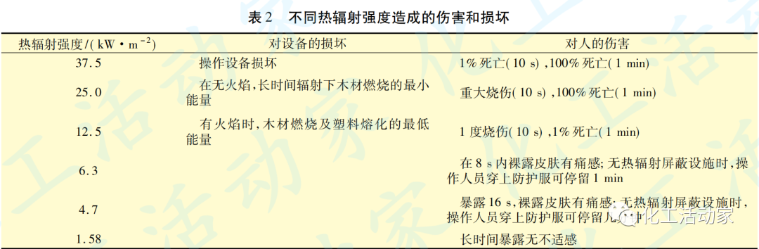

防火距离
石化工厂各单元之间防火距离的确定需要分析火灾危险源对周边建(构)筑物、设备等防护目标可能造成的影响,防止着火设施(建筑)的辐射热引燃相邻设施(建筑),从而减少火灾事故的发生,阻止火灾蔓延,为发生事故时提供消防扑救的空间。
依据GB 50016《建筑设计防火规范》GB 50160《石油化工企业设计防火标准》确定防火距离,对于没有量化的部分应进行评估、计算,根据火灾辐射热计算值和所能承受的热辐射强度,确定各单元之间的防火距离。不同热辐射强度造成的伤害和损坏见表2。
基于规范的石化厂布局与安全防护距离分析的图4

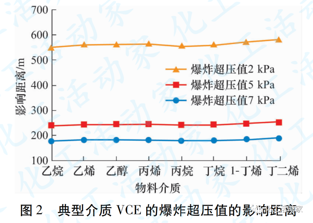

防爆距离
爆炸是石化生产过程中的重大事故之一,包括超高压引起的设备爆炸、蒸气云爆炸(VCE)和沸腾液体扩展蒸气爆炸(BLEVE)。其中VCE和BLEVE破坏力大、波及范围广,但BLEVE属于火灾事故中的次生事故,可以通过启动事先制定的应急预案对周边人员进行疏散,VCE是石化工厂最典型的爆炸类型,也是设计中应该重点设防的危险源。防爆距离的确定需要分析具有VCE危险的设备、储罐、泵区等危险源对周边重要设施、居民区、工厂人员集中场所建筑物等防护目标的影响,避免VCE冲击波对建筑物造成破坏从而导致人员伤亡。
依据GB/T 37243《危险化学品生产装置和储存设施外部安全防护距离确定方法》GB 36894《危险化学品生产装置和储存设施风险基准》SH/T 3047《石油化工企业职业安全卫生设计规范》等标准规范,通过安全定量风险评估对防护距离进行综合研判。超压对建筑物的影响(近似值)见化工企业定量风险评价导则:AQ/T 3046-2013的表H.3。根据爆炸冲击波超压值允许范围,确定防护目标与爆炸危险源之间的防护距离;当不能满足距离要求时,应采取加固抗爆结构等防护措施,将风险控制在可接受的范围之内。
功能上允许远离生产区的办公楼、中央化验室等人员集中场所建筑物应远离爆炸源,布置在爆炸冲击波超压值6.9kPa之外。石化厂区典型介质VCE的爆炸超压值的影响距离见图2。
基于规范的石化厂布局与安全防护距离分析的图5
从图2可以看出,人员集中场所与VCE危险源的最小防护距离基本为200m。
