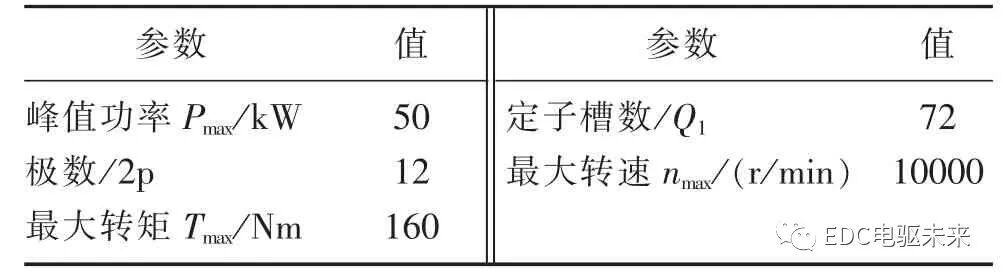

以一台72槽12极永磁同步电机为例,使用motor-CAD建立其模型,通过E-mag模块进行电磁热耦合分析。电机参数见表1。
表1 仿真模型的参数

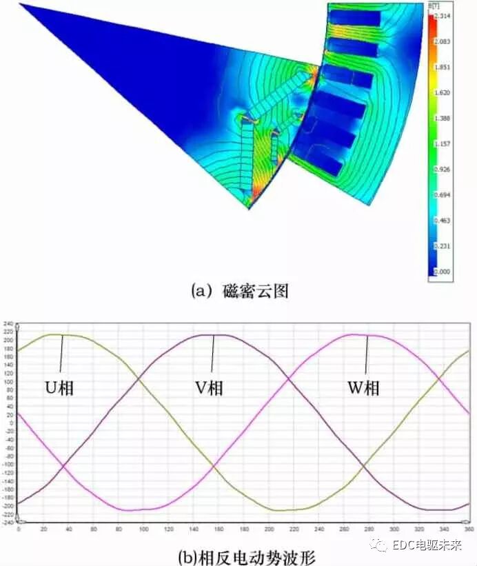

1.3 空载仿真
永磁同步电机空载仿真如图2所示,从磁密云图和空载反电势波形看出,电机所含谐波较少。
新能源汽车永磁同步电机优化的图3
图2 永磁同步电机空载仿真

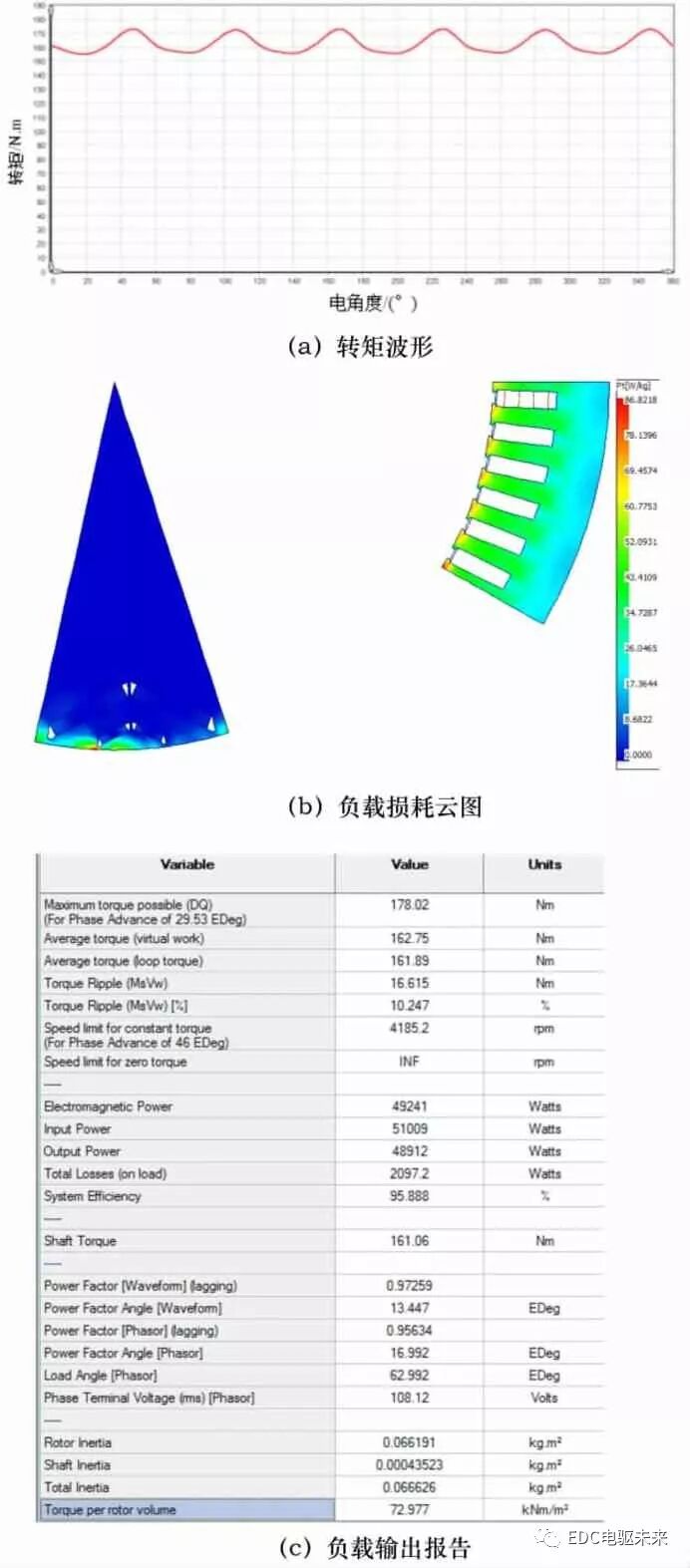

1.4 负载仿真
从图3可以看出,电机各项参数选择较合理,为了深究其材料的利用率和单位质量的出力,在不改变电机有效体积的条件下进行参数优化。

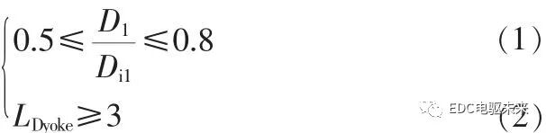

通过软件E-mag模块设置Optimisation自定义选项,提出了以下提高转矩密度的优化方法,设定子外径D1,定子内径Di1,定子轭部长度为LDyoke,转矩密度为ST,根据经验总结,定义如下参数优化范围:
新能源汽车永磁同步电机优化的图4
自定义选项设置如下:
Name:
ratio and geometry validity
新能源汽车永磁同步电机优化的图5
图3 永磁同步电机负载仿真
Exp:
(0.5<(stator_bore/stator_lam_dia))and((stator_bore/stator_lam_dia)<0.8)
And
(((stator_lam_dia-stator_bore)/2)-slot_depth)≥3

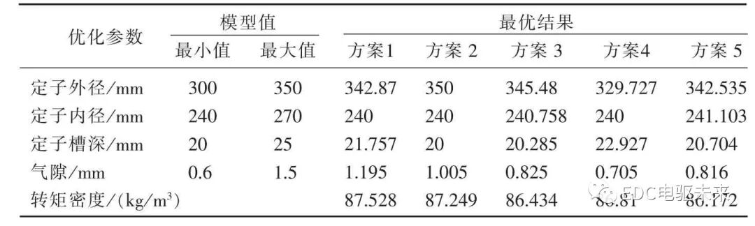

其中原始方案的转矩密度值从图3可看出 (torque per rotor volume)为72.977 kNm/m2。优化仿真后得到的收敛结果如表2所示。
表2 优化的收敛结果
新能源汽车永磁同步电机优化的图7

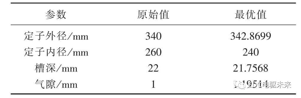

2.2 几何参数及模型分析

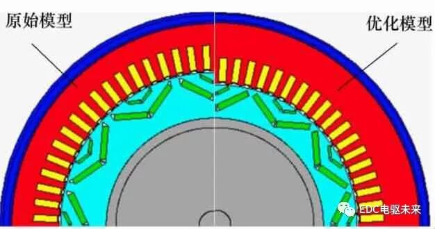

对比原始方案转矩密度值可以看出,优化方案计算结果更高,效果更好。取最优结果方案与原始方案的对比参数见表3。
表3 模型几何参数差异对比
新能源汽车永磁同步电机优化的图8
从图4和表3可以看出,电机定子外径略增大,定子内径稍有减小,气隙稍有增加。
新能源汽车永磁同步电机优化的图9
图4 模型对比图

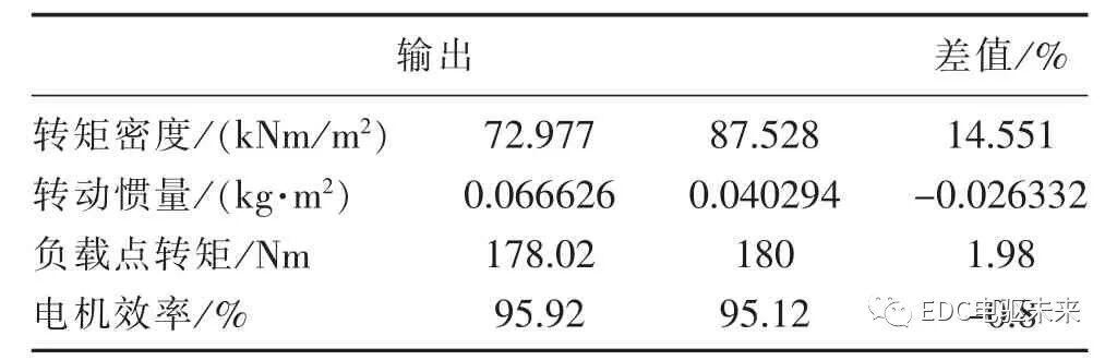

由表4可知,转矩密度增大,电机效率变化不大,但仍然可达95%以上。最大扭矩稍增加。另外,转动惯量减小,对电机转矩响应更好。

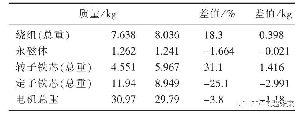

不仅转动惯量性能有所增加,电机质量也有所减小,如表6所示铜线绕组用量提升18.3%,铁芯质量提升6%。而其他部件,如永磁体、转子铁芯用量都有所减少,电机总质量减小了3.8%。
表4 额定工况性能对比
新能源汽车永磁同步电机优化的图10

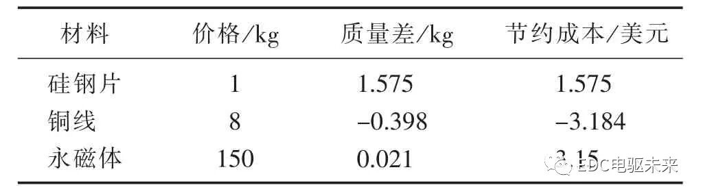

2.4 材料及成本分析
根据2016年2月硅钢片、永磁体等材料报价,可估算出电机成本变化情况,详见表5。
从表6可以看出,通过优化设计,电机成本降低了1.54美元,其转动惯量减小、转矩密度增大,电机总质量减小,效率略小,综合对比可知,该优化方案比较优良。
表5 零部件材料对比
新能源汽车永磁同步电机优化的图11
表6 优化后材料节省的成本
新能源汽车永磁同步电机优化的图12

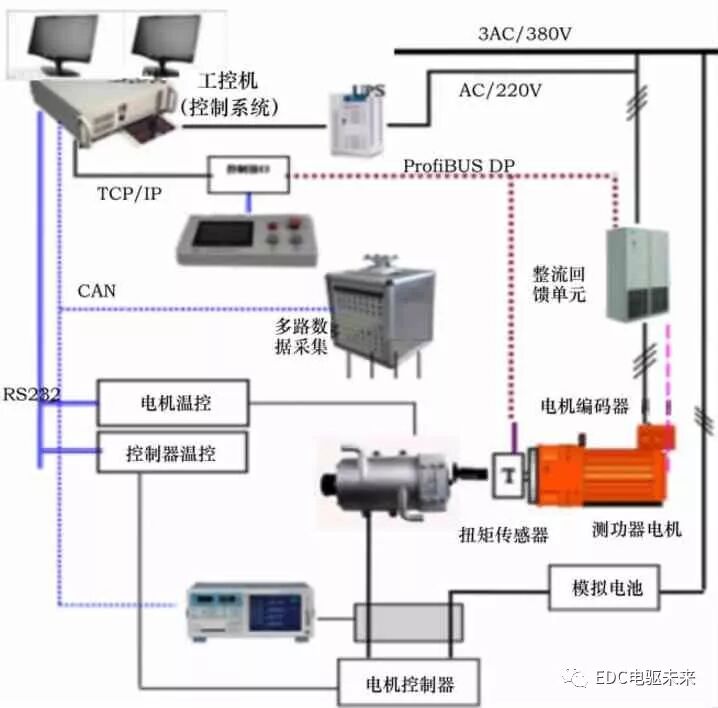

试验台总成如图5所示,主要包括测功用负载电机、被试电机、过渡支撑及连接装置、铸铁平板及各种工装夹具;保障系统主要包括恒温设备等;电控柜主要包括变频逆变系统、电池模拟器;测试柜主要包括测功机控制系统、数据采集系统;测试仪器主要包括采集传感器、电机测试用各种仪表、功率分析仪、示波器、信号发生器等。

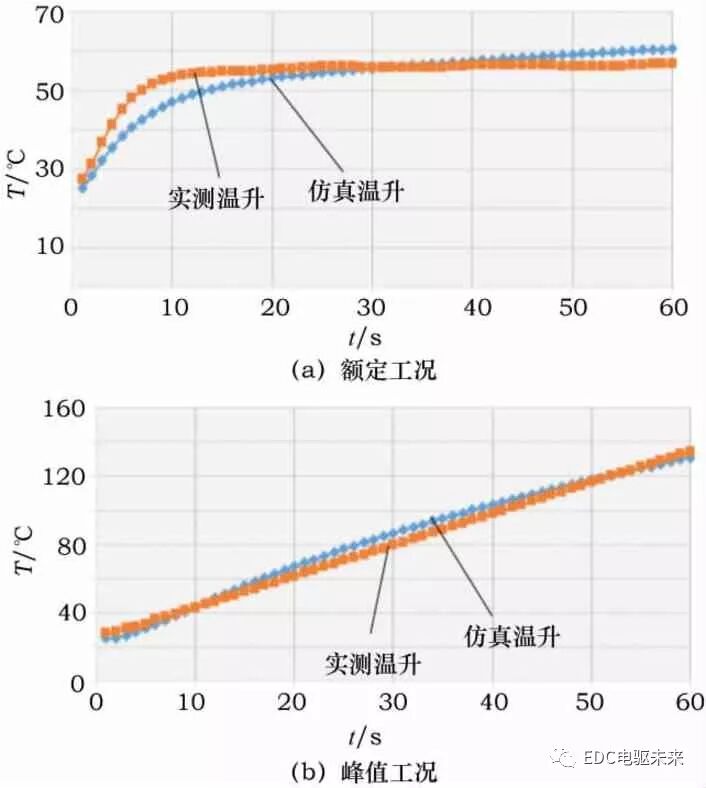

对优化后的方案进行样机制作,并进行了台架测试。对温升数据后处理并与仿真曲线对比如图6所示。

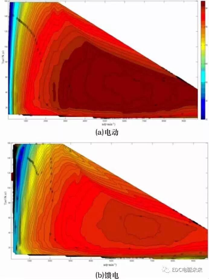

从额定工况和峰值工况温升曲线看,仿真曲线与实测曲线比较接近。测试了电动和发电模式的转速-转矩效率MAP,如图7所示。
从图7看出,电机系统效率≥94%,得出了优化方案的可行性。

图5 电机系统台架测试构成
新能源汽车永磁同步电机优化的图14
图6 电机温升对比

新能源汽车永磁同步电机优化的图15
图7 电机系统效率测试数据
