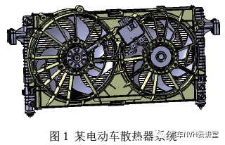

汽车散热器总成安装于汽车的前端,通过四个软垫安装于车身上。由于冷却的需求,电动车的散热器一般为双风扇(如图1 所示),汽油车的风扇一般为单风扇。电子风扇旋转过程中,存在不平衡力产生的振动激励,振动通过散热器软垫传递到车身,从而引起振动噪声及不舒适问题。

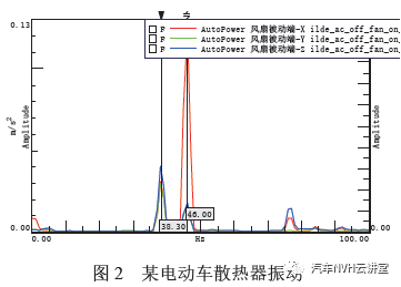

某电动车双风扇怠速空调开时运行转速分别为2310r/min 和2760r/min,对应风扇激励频率基频为38.3Hz 和46Hz,图2 为散热器软垫车身侧安装点的响应,从中可以看出,主要贡献峰值为散热器的基频,响应峰值较高,且频带较窄。

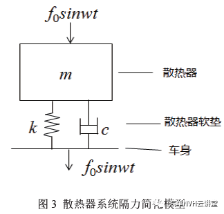

电子风扇旋转产生的振动,通过弹性元件连接风扇和车身安装点,从而消减振动传递到车身上,达到减震降噪的目的,此为第一类隔力。图二中散热器总成质量为m,散热器软垫刚度和阻尼为k 和c,车身为基础。散热器系统隔力简化模型如图3 所示。
汽车散热器总成对NVH 的影响分析的图4
可以建立物体的运动方程如式

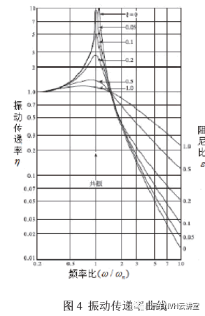

由公式得出振动传递率曲线如图4 所示,从曲线可以看出只有当频率比ω/ωn 大于√2时,才有 隔振效果,且随着λ�增加,隔振效果也逐渐增大。根据上述要求,散热器刚体模态应ωn小于ωj/√2,计算散热器软垫的总刚度要求如下,k 为四个软垫的并联刚度之和。 汽车散热器总成对NVH 的影响分析的图8

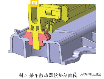

汽车散热器通过软垫连接于车身,散热器软垫及车身侧刚度和散热器连接支架刚度共同组成系统如图5 所示。
汽车散热器总成对NVH 的影响分析的图9
散热器主动端支架、散热器软垫与车身被动端共同组成振动传递系统简化如图6 所示。

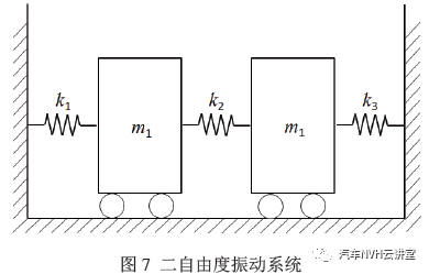

3.1 二自由度无阻尼系统的特征值计算
二自由度无阻尼系统如图7 所示,m1和m2分别为二自由度系统的两个质量,连接刚度分别为k1,k2和k3,其特征值ω1和ω2的计算方程为公式(7)。
汽车散热器总成对NVH 的影响分析的图14
汽车散热器总成对NVH 的影响分析的图15
式中:K11=K1+K2,K22=K2+K3,K12=K21=-K2

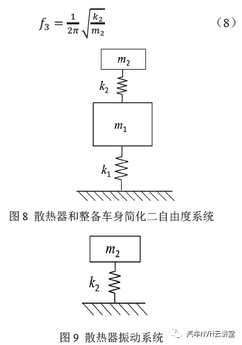

3.2 散热器总成刚体模态对整备车身模态的
影响在整备车身模型中,散热器和整备车身可简化为二自由度系统如图8,其中:散热器总成质量为m2,散热器总成与车身连接软垫的总刚度为k2,整备车身一阶弯曲模态的模态质量为m1,整备车身一阶弯曲模态的模态刚度为k1。其两阶模态频率分别f1和f2。
散热器质量及散热器总成与车身连接软垫的刚度所组成的单自由度系统如图9 所示。散热器系统刚体模态f3为
汽车散热器总成对NVH 的影响分析的图16

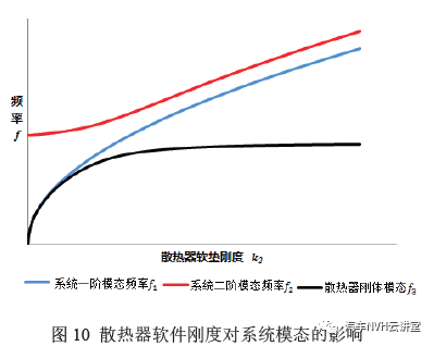

通过二自由度系统特征值公式(7)计算系统模态频率f1=ω1/2π,f2=ω2/2π。f1,f2和f3三阶模态频率随散热器软垫刚度k2的变化关系如图10 所示。
汽车散热器总成对NVH 的影响分析的图17
从图10 中可以看出随着散热器软垫刚度的提升,整备车身和散热器总成系统的模态f1、f2不断变化。主要分为以下三个区:
(一)刚度控制区
当散热器软垫刚度k2较低时,散热器对整备车身模态表现为刚度主要作用,散热器在整备车身安装时所表现的模态同散热器系统接地时Z 向刚体模态k3基本一致,此时,散热器刚体模态和整备车身一阶弯曲模态为解耦状态,散热器刚体模态对整备车身模态影响较低。
(二)模态耦合区
当散热器软垫刚度逐渐增加,进入模态耦合区,在此区域,散热器刚体模态与整备车身一阶弯曲模态相互作用,相互影响,此时系统模态识别的两阶模态振型均表现为弯曲模态。在设计过程中,如果整备车身一阶弯曲模态无法避频,可采用模态耦合区控制,将散热器刚体模态视为动力吸振器,调整整备车身一阶弯曲模态。
(三)质量控制区
当散热器软垫刚度f2增加到一定程度时,散热器对整备车身模态表现为质量主要作用,此时,整备车身一阶弯曲模态识别公式(9),整备车身一阶弯曲模态由于散热器质量的影响而降低。
汽车散热器总成对NVH 的影响分析的图18
从上述讨论可以看出,在项目初期设计过程中,根据分析的具体情况,通过调节k2将散热器刚体模态控制在合理的区域内。

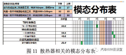

4.1 模态分布表
汽车各个系统是互相连接在一起的,相连接的系统的模态一定要分开,否则它们之间会发生模态耦合,当有激励存在时,会因为模态耦合导致响应放大。在设计过程中,散热器总 成的刚体模态需和其他系统模态进行合理避频。
同时,这些模态也要和汽车的各个激励频率分开,以避免共振。因此需要制定模态分布表。在整车开发过程中,整车模态频率分布表指导各个系统的设计,调节各个系统的关系,即其中一个系统的频率发生变化的时候,就必须根据这张表来调整与之相连的系统的模态频率。模态频率规划表与整车噪声与振动目标一起成为汽车噪声设计最重要的指南[2]。
4.2 散热器相关的模态分布
某车型散热器相关的模态分布表部分信息如图11 所示。
汽车散热器总成对NVH 的影响分析的图19
制定模态分布表时,首先确定激励,散热器总成的激励频率为电子扇的一阶不平衡激励,如双风扇应同时考虑两个风扇的激励。在燃油车开发过程中应考虑怠速发火频率的激励,包括开空调和关空调状态,从而避免产生怠速共振问题。另外还需考虑轮胎不平衡激励以及其他旋转件的激励。
当模态分布表中激励确定完成后,就需要考虑各个系统的模态及分布问题。和散热器总成系统相关的模态主要为散热器总成的刚体模态,整备车身一阶弯曲模态和转向系统模态。
散热器刚体模态的避频
散热器刚体模态应避开怠速激励。一般散热器刚体模态和整备车身一阶弯曲模态所组成的两阶模态,应和怠速开空调和关空调发火频率避频3Hz。
(二)散热器激励频率的避频
散热器激励频率一般为固定的频率,在模态分布时应和整备车身模态,转向系统模态及散热器软垫刚体模态和散热器激励频率避开,一般要求避频3Hz。
如电子风扇为无级变速风扇时,设计时需要根据上述关键件的模态确定风扇无级变速的工作范围。
