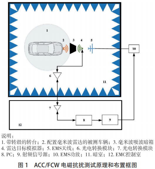

ACC/FCW功能电磁抗扰度测试基本原理和方法,如图1所示。
a.将雷达目标模拟器放置在被测车辆毫米波雷达前方1m左右,并将路径距离输入雷达目标模拟器以补偿传输路径损耗。
b.被测车辆与雷达目标模拟器中间放置中空的吸波暗箱,确保试验环境中无伪目标存在。
c.被测车辆毫米波雷达电磁波经过吸波暗箱传输至雷达目标模拟器,结合被测车辆ACC/FCW功能的功能控制逻辑,设置雷达目标模拟器的相对运动速度、相对距离和 RCS 等参数,雷达目标模拟器根据设置生成雷达回波,雷达回波再经过吸波暗箱返回至被测车辆雷达。
d.此时,激活被测车辆雷达,被测车辆的ACC/FCW功能将被稳定触发。
汽车自动驾驶辅助系统电磁安全性研究的图1
e.根据工况特点的不同,参考ISO 11451-2:2015或GB 34660-2017,选择测试频点、调制方式、驻留时间和频率步长,然后再依据选择的电磁抗扰测试方式对被测车辆进行电磁抗扰试验,试验过程中通过摄像头和麦克风监控被测车辆的试验状态,通过电脑监控被测车辆CAN信号;
f.根据监控的试验现象和CAN信号分析和判定被测车辆 ACC/FCW功能的电磁抗扰性能。
值得注意的是,为进行车辆ACC和FCW的电磁抗扰度试验,本试验在原有EMC测试系统上增加辅助仪器——雷达目标模拟器,通过参数设置,从而激活车辆的ACC或FCW功能。由于本试验的雷达目标模拟器放置在EMC暗室内辅助测试,需具备良好的电磁抗扰性能,确保其在测试过程中正常工作。

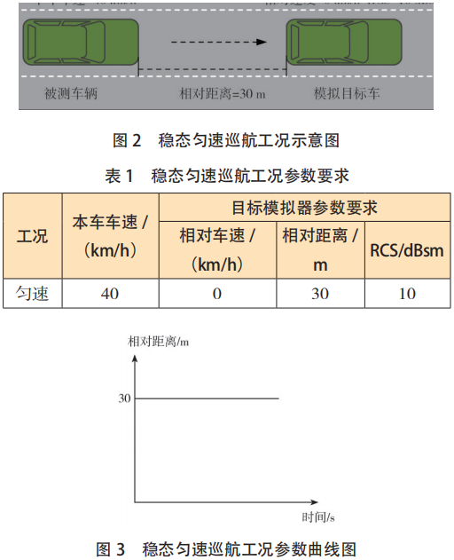

图2为车辆稳态巡航工况示意图,目标车与被测车辆相对车速为0,相对距离保持30m不变,被测车辆以40km/h的速度运行后,按照表1调整目标模拟器参数设置,启动被测车辆ACC功能,使其进入稳态匀速巡航工况(见图 3)。

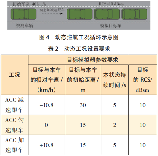

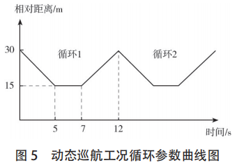

图4为车辆动态巡航工况循环示意图,目标模拟车与被测车辆循环进行减速靠近、匀速跟车以及加速远离运动工况。按表2调整目标模拟器参数设置,使其能够实现符合图5要求的工况循环。被测车辆初始车速为40km/h,激活被测车辆ACC功能,被测车辆将跟随模拟目标车进行动态巡航。

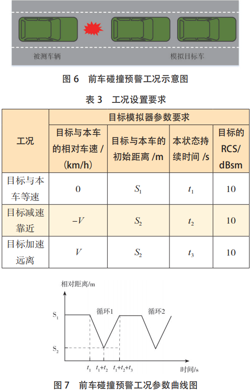

(2)FCW 典型测试工况
FCW功能典型工况为前车紧急靠近触发被测车辆FCW功能。当模拟目标车与被测车辆的TTC(碰撞时间)满足FCW的触发条件时,可触发被测车辆的FCW功能。
试验前应关闭被测车辆ACC功能,保留FCW功能且功能处于待命状态。
 汽车自动驾驶辅助系统电磁安全性研究的图3
 汽车自动驾驶辅助系统电磁安全性研究的图4
图6为前车碰撞预警工况示意图,描述模拟目标车快速靠近被测车辆的工况。根据车辆FCW功能逻辑,按表3设置本车车速和雷达目标模拟器的相对车速、相对距离、状态持续时间以及RCS等参数,使其能够实现符合图7要求的工况。
汽车自动驾驶辅助系统电磁安全性研究的图5
图7所示工况分为以下三个阶段:
目标与本车等速阶段,目标与被测车辆在相对距离S1处保持相对速度为0,持续时间t1。
目标减速靠近阶段,目标以相对速度-V靠近被测车辆,持续时间t2,V和t2应结合TTC进行设置,保证在此阶段能成功触发被测车辆的FCW功能,且不使车辆出现紧急制动。
目标加速远离阶段,目标以相对速度V远离被测车辆,持续时间t3(t3=t2),同时在目标远离阶段能使车辆正常退出FCW告警状态,回到正常行驶状态。

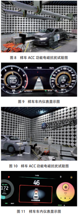

ACC试验选择稳态巡航工况进行试验,FCW则根据被测车辆控制逻辑设置工况进行试验。图8和图9为某样车ACC功能电磁抗扰试验图和车内仪表显示图。图10和图11为某样车FCW功能电磁抗扰试验图和车内仪表功能状态显示图。

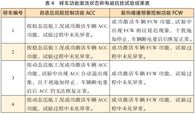

表4为四台样车的功能激活状态和电磁抗扰试验结果表。从验证试验案例可以看出,依据上述的实验原理和方法,可以通过雷达目标模拟器模拟目标前车运动状态,从而激活车辆的ACC和FCW功能,4台试验样中1台ACC功能出现异常,一台FCW功能出现性能降低或功能失效等异常现象。这表明汽车自动驾驶辅助系统存在一定电磁兼容安全风险,行业需提高对智能网联汽车电磁兼容性能的关注度,提升电磁兼容性能。
