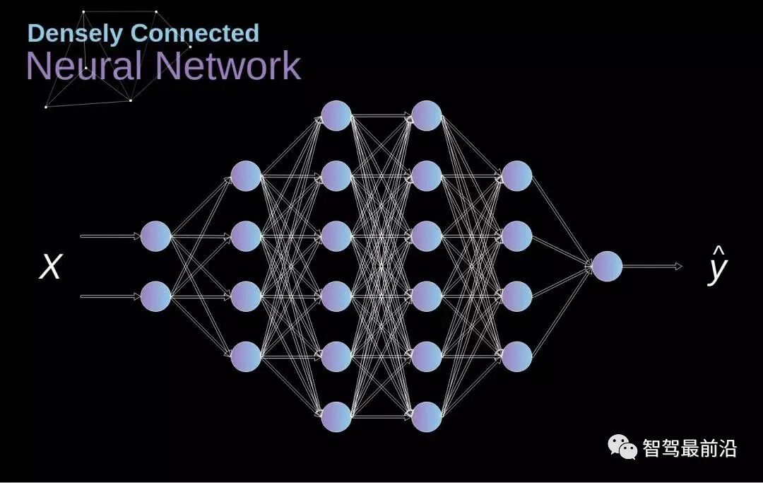

过去我们接触到了密集连接的神经网络。那些神经网络中,所有的神经元被分成了若干组,形成了连续的层。每个这样的单元都与相邻层的每一个单独的神经元相连接。下图所示的是这样一个架构。
读懂自动驾驶卷积神经网络的数学原理的图1
图 1.密集连接的神经网络架构

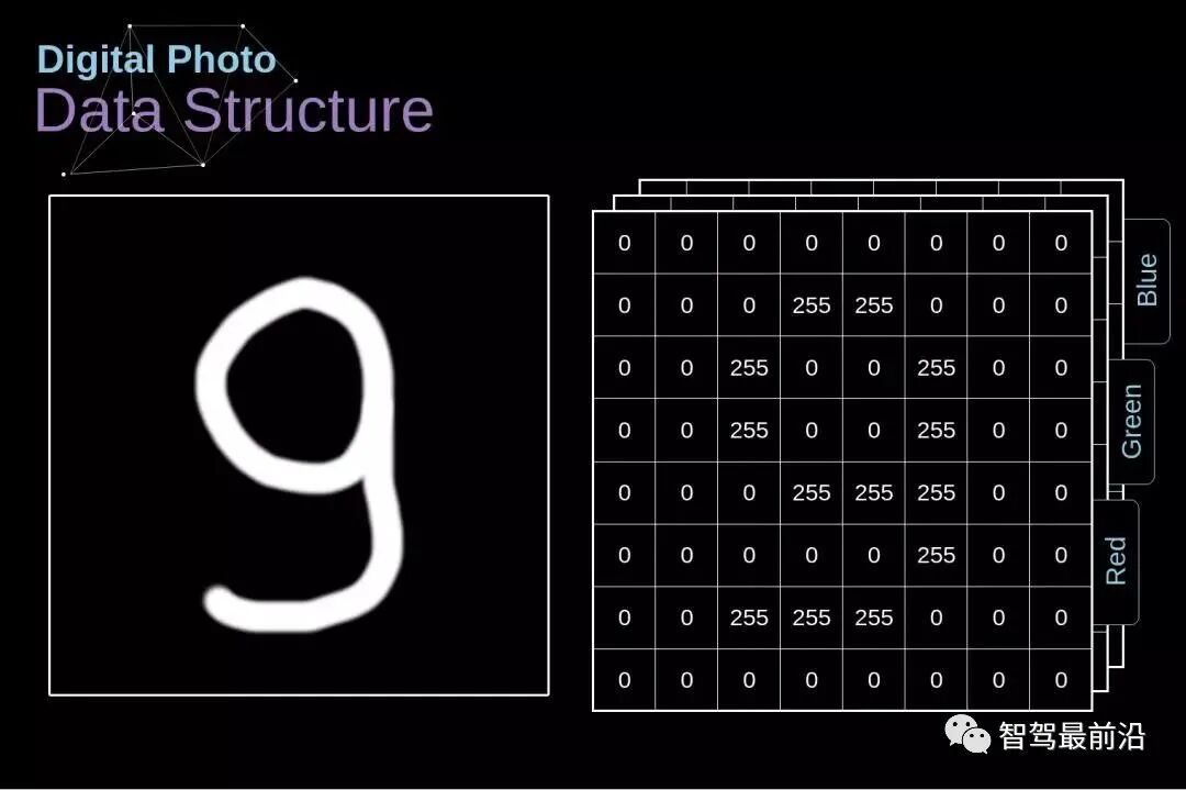

让我们先花少许时间解释一下数字图像的存储方式。大多数人可能意识到了,图像实际上就是巨大的数字矩阵。每个数字代表的是一个单独像素的亮度。在 RGB 模型中,彩色图片是由 3 个这样的矩阵组成的,每个矩阵对应着 3 个颜色通道(红、绿、蓝)中的一个。在黑白图像中,我们仅使用一个矩阵。每个矩阵都存储着 0 到 255 的数值。这个数值范围是图像存储信息的效率(256 个数值刚好对应一个字节)和人眼敏感度之间的折中(我们仅能区分同种颜色的几种有限色度)。
读懂自动驾驶卷积神经网络的数学原理的图2
图 2. 数字图像的数据结构

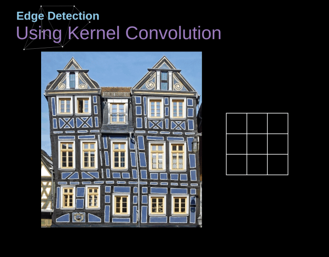

在将我们的滤波器放在选中的像素上之后,我们将卷积核中的每一个数值和图像中对应的数值成对相乘。最后将乘积的结果相加,然后把结果放在输出特征图的正确位置上。我们在上边的动画中可以以一个微观的形式看到这个运算的过程,但是更有趣的是我们在整幅图像上执行这个运算得到的结果。图 4 展示了用数个滤波器做卷积的结果。
读懂自动驾驶卷积神经网络的数学原理的图5
图 4. 用卷积核寻找边缘

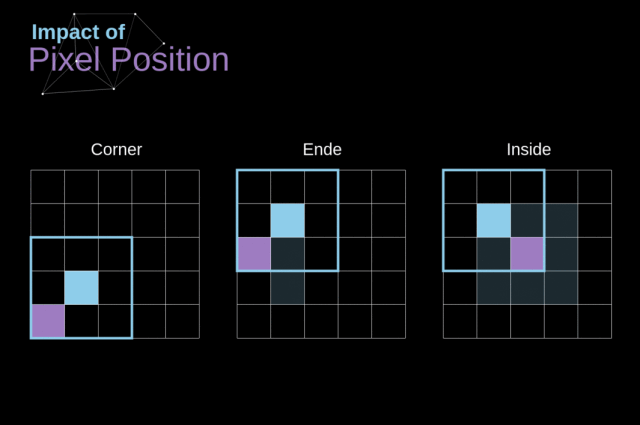

如图 3 所示,当我们在用 3x3 的卷积核在 6x6 的图像上执行卷积时,我们得到了 4x4 的特征图。这是因为在我们的图像里面,只有 16 个独特的位置来放置卷积核。由于我们的图像的尺寸在每次卷积的时候都会收缩,在图像完全消失之前,我们只能做有限次的卷积。此外,如果我们注意一下卷积核是如何在图像上移动的,我们会发现,边缘的像素会比中央的像素影响更小。这样的话我们会损失图片中包含的一些信息,你可以在下图看到,像素的位置是如何改变它对特征图的影响的。
读懂自动驾驶卷积神经网络的数学原理的图6
图 5. 像素位置的影响
为了解决这两个问题,我们可以使用一个额外的边界来填充图像。例如,如果我们使用 1 像素的填充,我们将图像的尺寸增大到了 8x8,这样,3x3 的滤波器的输出将会成为 6x6。通常在实际中我们用 0 来做额外的填充。根据我们是否使用填充,我们会进行两种类型的卷积——Valid 和 Same。命名相当令人费解,所以在这里解释一下:valid 代表我们使用的是原始图像,same 代表我们在图像周围使用了边界,因此输入和输出的图像大小相同。在第二种情况下,扩充的宽度应该满足下面的方程,其中 p 是 padding(填充),f 是滤波器的维度(通常是奇数)。

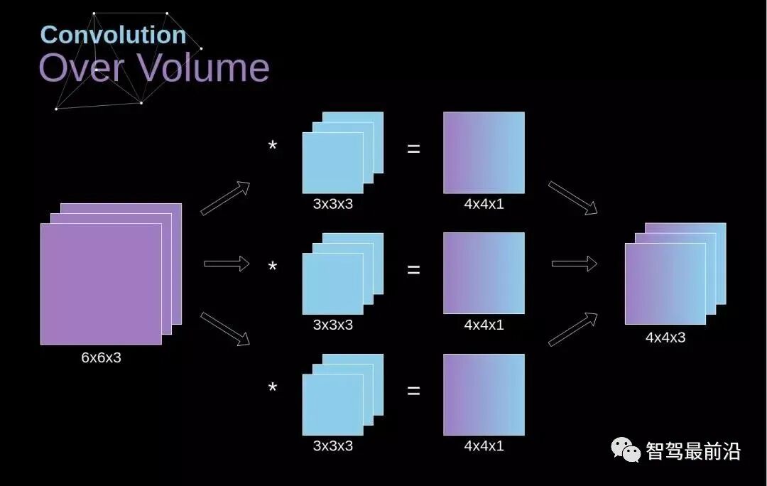

立体卷积是一个非常重要的概念,它不仅让我们能够处理彩色图像,而且更重要的是,可以在一个单独的层上使用多个滤波器。最重要的规则是,滤波器和你想在其上应用滤波器的图像必须拥有相同的通道数。基本上,我们继续使用和图 3 类似的示例,尽管我们这次从第三个维度让矩阵中的数值对相乘。如果我们想在同一张图像上应用多个滤波器,我们会为每个滤波器独立地计算卷积,然后将计算结果逐个堆叠,最后将他们组合成一个整体。得到的张量(3D 矩阵可以被称作张量)满足下面的方程,其中:n 是图像的大小,f 是滤波器的大小,n_c 是图像中的通道数,p 是所用的填充,s 是所用的步长,n_f 是滤波器的数量。
读懂自动驾驶卷积神经网络的数学原理的图10
读懂自动驾驶卷积神经网络的数学原理的图11
图 7. 立体卷积

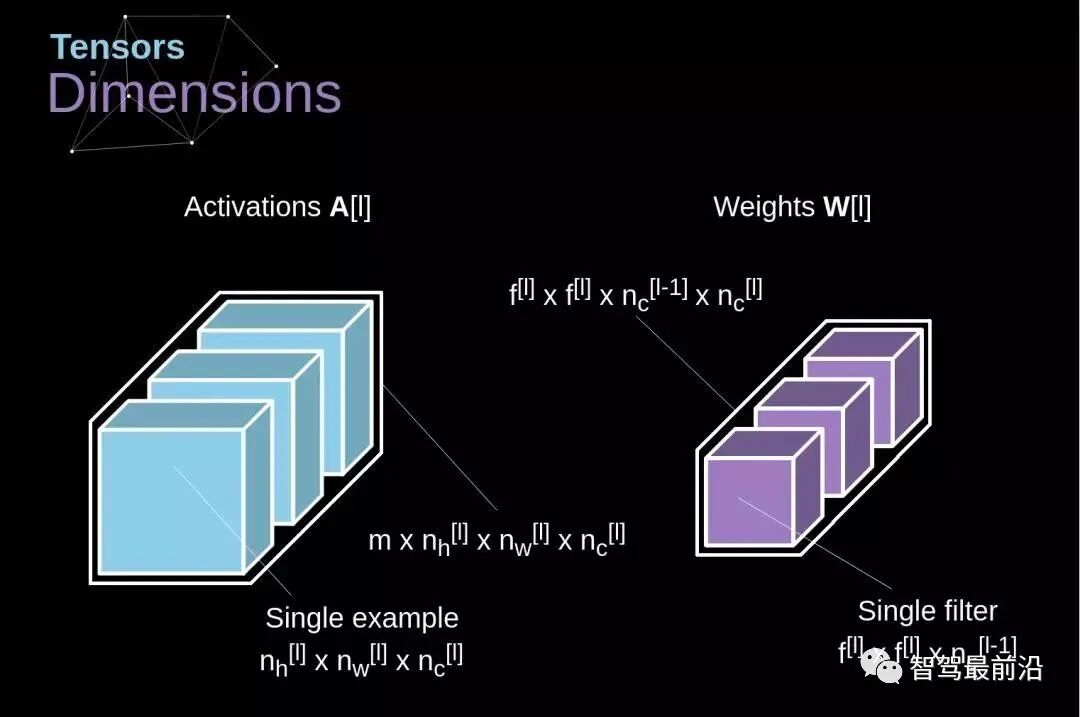

使用我们今天所学内容构造一个卷积层的时间到了。我们的方法几乎与用在密集连接神经网络上的方法相同,唯一的差别就是不使用简单的矩阵相乘,这一次我们将会使用卷积。前向传播包含两个步骤。第一步是计算中间结果 Z,它是由前一层的输入数据与张量 W(包含滤波器)的卷积结果,加上偏置项 b 得到的。第二步是给我们的中间结果应用一个非线性的激活函数(我们的激活函数记作 g)。矩阵方程的爱好者将在下面找到合适的数学公式。在下面的插图中,你可以看见一个小型的可视化,它描述了我们方程中用到的张量的维度。
读懂自动驾驶卷积神经网络的数学原理的图12
读懂自动驾驶卷积神经网络的数学原理的图13
图 8. 张量维度

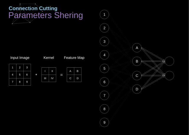

在本文开始,由于需要学习的参数数量巨大,我提到密集连接神经网络在处理图像方面是很弱的。既然我们已经了解了关于卷积的所有内容,让我们来考虑一下它是如何优化计算的吧。在下图中,2D 卷积以一种稍微不同的方式进行了可视化——用数字 1-9 标记的神经元组成接收后续像素亮度的输入层,A-D 这 4 个单元代表的是计算得到的特征图元素。最后但同等重要的是,I-IV 是卷积核中的数值——它们必须被学习到。
读懂自动驾驶卷积神经网络的数学原理的图14
图 9. 连接剪切和参数共享
现在,让我们聚焦于卷积层的两个重要属性。第一,你可以看到,连续两层中,并不是所有的神经元都是彼此相连的。例如,单元 1 仅仅会影响到 A 的值。第二,我们发现,一些神经元会共享相同的权重。这两个属性都意味着我们要学习的参数数量要少很多。顺便说一下,值得注意的是,滤波器中的每个值都会影响到特征图中的每个元素——这在反向传播中是特别重要的。

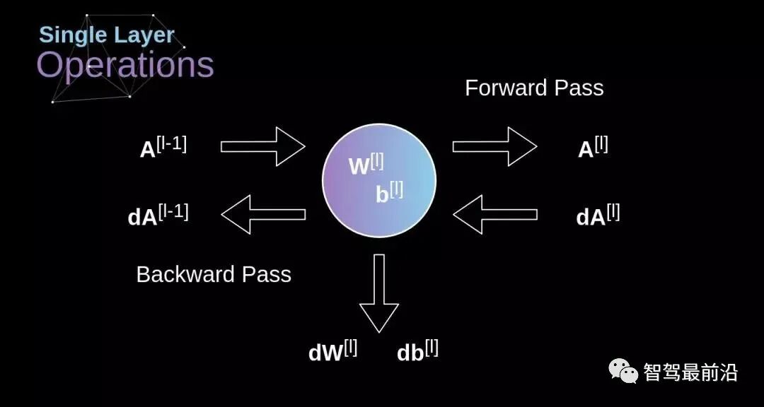

图 10. 一个卷积层在前向和反向传播中的输入和输出数据
我们的任务是计算 dW^[l] 和 db^[l]——它们是与当前层的参数相关的导数,还要计算 dA^[ l -1],它们会被传递到之前的层。如图 10 所示,我们以 dA^[ l ] 为输入。当然,这些对应张量的维度都是相同的,dW 和 W,db 和 b,以及 dA 和 A。第一步就是通过在我们的输入张量上应用我们的激活函数的导数,得到中间值 dZ^[l]。根据链式法则,这个运算的结果在后面会被用到。

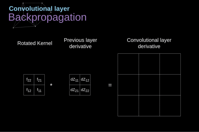

现在,我们需要处理卷积神经网络自身的反向传播,为了达到这个目的,我们会使用一个叫做全卷积的矩阵运算——见下图。请注意,我们在这里使用的卷积核会提前旋转 180°。这个运算可以通过下面的公式描述,其中的滤波器记作 W,dZ[m,n] 是一个标量,它属于从前一层得到的偏导数。
读懂自动驾驶卷积神经网络的数学原理的图18
读懂自动驾驶卷积神经网络的数学原理的图19
图 11. 全卷积

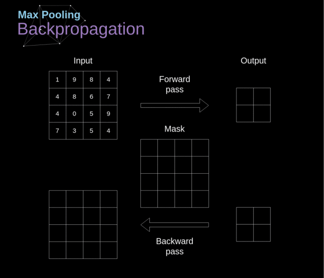

我们在这篇文章中只讨论最大池化反向传播,但是我们学到的规则是适用于所有
类型的池化层——的只需要做微小的调整即可。因为在这种层中,我们没有任何必须更新的参数,所以我们的任务就是合适地分配梯度。我们记得,在最大池化的前向传播中,我们选择的是每个区域的最大值,并将它传递到了下一层。所以在反向传播中也是很清晰的,梯度不应该影响前向传播中不包含的矩阵的元素。实际上,这是通过创建一个掩膜来完成的,这个掩膜记住了前一阶段数值的位置,我们可以在后面转移梯度的时候用到。
读懂自动驾驶卷积神经网络的数学原理的图21
图 13. 最大池化反向传播
