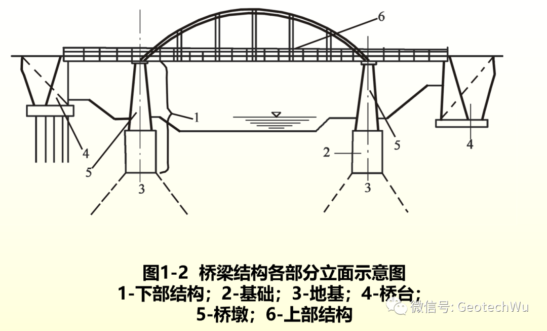

任何建筑物都建造在一定的地层上,建筑物的全部荷载都由它下面的地层来承担。一般而言,将承受建筑物各种作用的地层称为地基,而将建筑物与地基接触的最下部分,也就是将建筑物的各种作用传递至地基的结构物称为基础。可以认为受建筑物影响的那一部分地层称为地基,建筑物与地基接触的部分称为基础。对于岩土工程师来讲,我们更关心的是地基。地基分为天然地基和人工地基,天然地基是未经过人为处理即可满足设计要求的地基,人工地基是经过人工加固或处理后的地基。对于工业与民用建筑,地基和基础比较容易区分,着重介绍一下桥梁工程的地基和基础。桥梁上部结构为桥跨结构,下部结构包括桥墩、桥台及其基础,如下图所示。

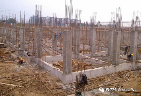

基础分为浅基础和深基础(Foundations may be classified based on where the load is carried by the ground)。浅基础(Shallow Foundations)的埋置深度不大(小于或等于基础底面宽度,D/B<=1, 一般认为小于5m), 且可用简便施工方法进行基坑开挖和排水,天然地基浅基础常见的类型有:柱下独立基础、刚性扩大基础、单独和联合基础、条形基础、筏板基础、交叉梁基础和箱形基础等。深基础(Deep Foundations)的浅层土质不良,需要利用深处良好地层,采用专门的施工方法和机具建造,如桩基、沉井、地下连续墙、箱形基础、较深的筏板基础等。

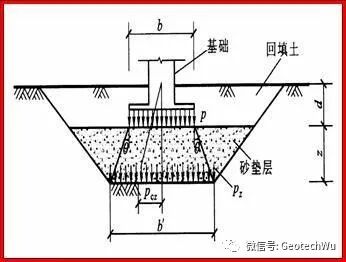

⑺  承载力验算,若地基持力层下存在软弱下卧层时,则需验算软弱下卧层承载力;

地基容许承载力设计方法是我国20世纪最常用的方法,并集累了丰富的工程经验。地基承载力是指地基土单位面积上承受荷载的能力, 无论是轴心荷载作用还是偏心荷载作用,都应该使用修正后的地基承载力特征值. 当基础宽度大于3m或埋置深度大于0.5m时,从载荷试验或原位测试、经验值等方法确定的地基承载力特征值尚应进行深宽修正; 当地基受力层范围内有软弱下卧层时,应该进行下卧层验算。
建筑物荷载通过基础传递到地基上,对于刚性扩大基础而言,作用在基础底面单位面积上的压力称为基底压力。设计中要求基底压力不能超过地基极限承载力,而且要有足够的安全度;同时所引起的地基变形不能超过建筑物容许变形值。满足这两项要求,地基单位面积上所能承受的最大压力就称为地基容许承载力。如果地基容许承载力确定了,则要求的基础底面积A就可用下式计算:

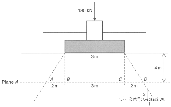

2:1方法假设一个矩形载荷的影响区域按照2:1扩展。例如一个3m*3m的正方形基础, 柱的载荷是180KN, 求基础下4m平面内的垂直应力。
岩土工程设计与施工---天然地基上的浅基础和基础下的应力分布[Shallow Foundation] (C5)的图5
Step 1: 计算平面A一条边的边长: AB + BC + CD = 3 + 2 + 2 = 7m
Step 2: 在平面A的应力 = 180/ (7*7) = 3.67kPa
