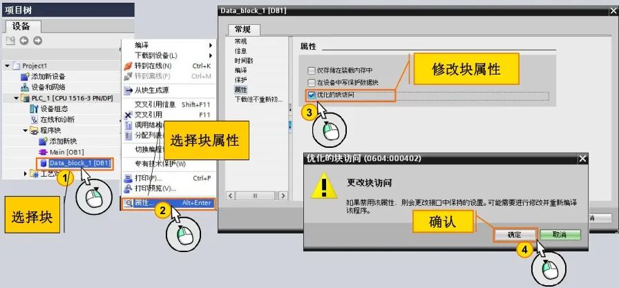

可通过修改 DB 块的属性将 DB 块修改为标准 DB 块或优化的 DB 块,如下图 01 所示:
博途中优化的 DB 块和标准 DB 块有哪些区别?的图1
图 01.

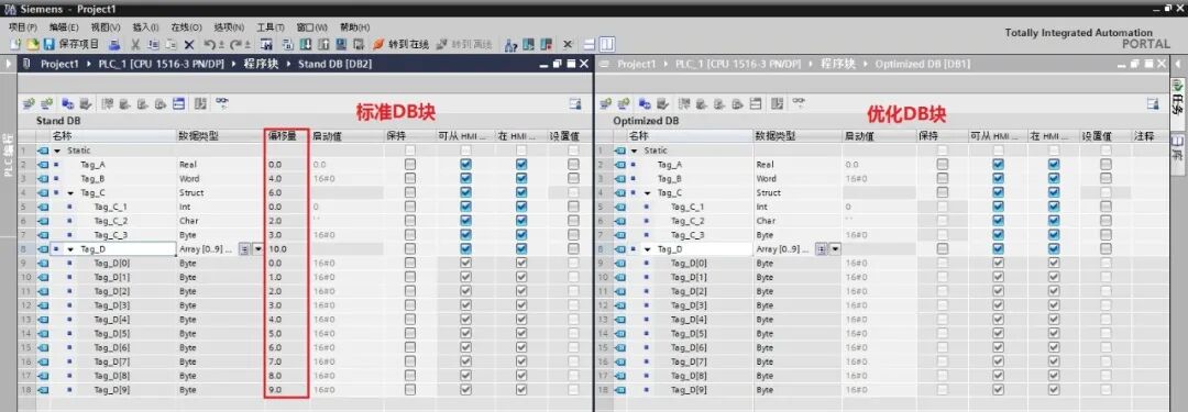

S7-1200 CPU中,标准 DB 块与优化的 DB 块在 PLC 中按照下图 03 方式存储。
博途中优化的 DB 块和标准 DB 块有哪些区别?的图3
图 03.
S7-1500 CPU中,标准 DB 块与优化的 DB 块在 PLC 中按照下图 04 方式存储。
博途中优化的 DB 块和标准 DB 块有哪些区别?的图4
图 04.
