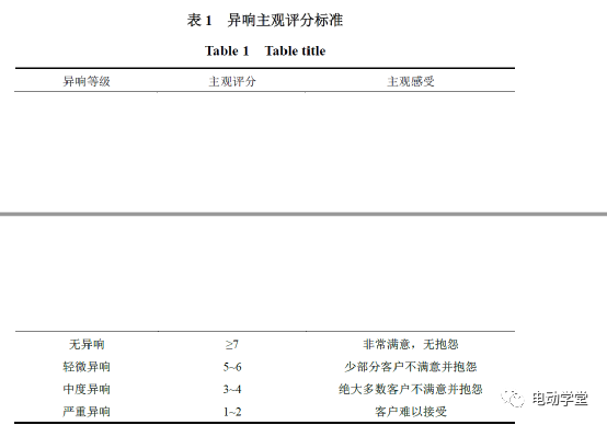

某前置前驱纯电动汽车开发过程中,在全油门加速工况下,40~60km/h区间机舱右侧靠近轮胎区域出现连续“嘎啦嘎啦”的异响,车内持续时间1~2s。经5名从事异响评估和诊断的专业工程师采用等级评分法的进行主观评价,参考表1的评分标准,其平均分为3.4分,主观评价不能接受。
某纯电动汽车驱动轴异响分析与优化的图15

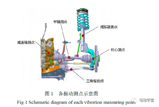

为查明异响原因,选取一台新车进行了振动噪声测试。试验基于LMSTest.lab进行,在驾驶员内耳布置了传声器,在减速箱、右三角臂、右减振器、右轮心和右驱动轴中间支撑点布置了振动传感器,其车辆局部结构和测点位置如图1所示。

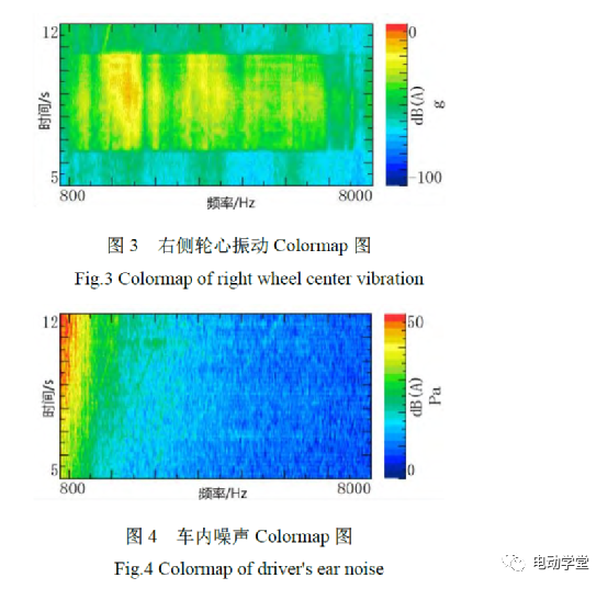

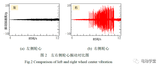

试验在平直路面上、全油门开度下进行,测取了0~70km/h全油门工况下的数据,其中左右轮心振动如图2所示,右减振器、三角臂和驱动轴中间支撑点数据均与右侧轮心表现类似,但弱于轮心,在6.7~11s内出现了异常。右侧轮心振动的时频分析结果如图3所示,其频率成分非常宽泛,无明显阶次等特征,其他测点类似。结合车内噪声时频分析结果(图4)和声音回放,确定车内声音属于宽频成分,可识别时间约1~2s且较轻微,初步判断该异响为结构辐射经空气传播至车内。
为明确异响的产生原因,需要对上述试验结果进一步分析,寻找异响的传播顺序,并结合区域零部件工作特性进行异响源识别。

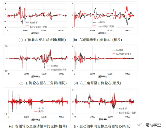

2.3.1优先级排序
根据第1节的排序方法,得到右侧轮心和右减振器、右三角臂、驱动轴中间支撑之间的优先级排序如图5所示。根据图5中的曲线走势可以判断异响源为轮心测点区域,并分别传递至右减振器、右三角臂和半轴中间支撑点,其他测点之间的结果不再展示。
某纯电动汽车驱动轴异响分析与优化的图19
考虑到轮心区域主要为半轴端和轮毂轴承配合,且该轮毂轴承为同级别车型通用件,驱动轴为新设计,后续以驱动轴为对象进一步分析。

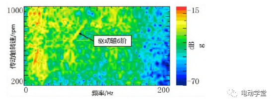

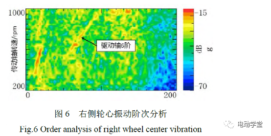

对右侧轮心振动数据进行转速跟踪分析,发现异响车速段(40~60km/h)驱动轴6阶成分明显,由于该车型三销轴式万向节采用AAR型,其轴向力导致3阶振动不明显,因此图6在异响车速段无明显3阶成分,说明三销轴式万向节不是产生该异响的原因。
基于1.2节中的分析,钢球与内外沟道始终进行滚动和滑动相结合的摩擦运动,且在驱动轴存在一定夹角时,滑滚比和摩擦力随驱动轴旋转角度表现为明显的周期变化,每旋转一圈变化一次,因此,本车型所使用的六沟道球笼式万向节会导致驱动轴一周内变化6次,故表现为图6所示的6阶。同时当滑滚比增大时,滚珠滑动比例提升,使得润滑脂被挤出接触区,润滑油膜厚度变小,形成直接接触和干摩擦,进而产生异响,轮心振动也表现为如图2所示的宽频特征,为典型的低频挤压摩擦产生的高频振动噪声。

基于式(17),可知油膜厚度一般为纳米级。为确保油膜厚度,通过加入MoS2(二硫化钼)等材料来提升油脂中的颗粒直径,确保接触表面有足够厚度的油膜来分割摩擦对,进而抑制摩擦及其噪声。使用改善后润滑油脂方案的万向节,进小批量装车验证,测试结果表明驱动轴6阶成分明显降低,如图7所示。参考表1的评分标准,主观评价的平均分为7.2分,达到满意效果。
