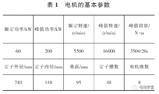

本文研究对象为一台峰值功率为200kW的车用永磁同步电机,散热方式采用液冷,在420V电压、620Arms电流下,电机的基本参数如表1所示。

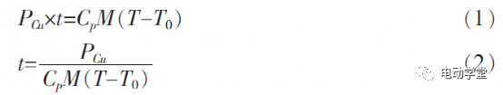

电机峰值大电流、大扭矩运行工况,特别是高功率密度电机,其主要发热来自绕组铜耗和铁芯损耗,且因绕组与铁芯之间存在导热系数低的绝缘纸、绝缘漆及空气等导致绕组热量短时无法散失而使绕组温度快速上升,而铁芯因与壳体接触而热量散失较快。假设电机绕组发出的热量全部被自身吸收,即有:
大功率永磁同步电机温升研究的图2
式中:t为峰值运行时间,PCu为铜损,Cp为绕组比热容,M为绕组质量,T为电机某时刻温度,T0为电机绕组初始时刻温度。

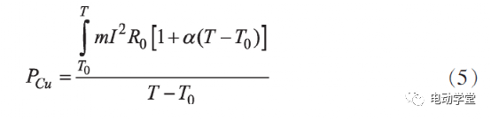

考虑定子绕组阻值随温度变化,实际的铜损计算公式为:
大功率永磁同步电机温升研究的图4

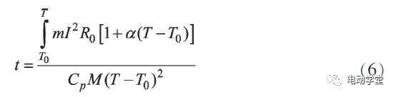

绕组温升时间为:
大功率永磁同步电机温升研究的图5
绕组通620Arms大电流,计算得到电机起始70℃到150℃峰值运行时间为20.1s,满足目标要求。

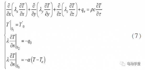

根据传热学理论基础,建立电机三维温度场数学模型,在直角坐标系下的求解域内三维非稳态导热微分方程和求解边界条件可表示如下:
大功率永磁同步电机温升研究的图6
其中:λx,λy,λz为物体在x,y,z方向的导热系数,λ为物体导热系数;qv为热源密度,ρ为物质密度;c为物质比热容,τ为时间项;S1,S2,S3为物体边界;q0为通过边界S2的热流密度;T'为物体待求解温度,T'0为边界S1的温度,Te为边界S3介质的温度,K;α为流体表面对流换热系数。

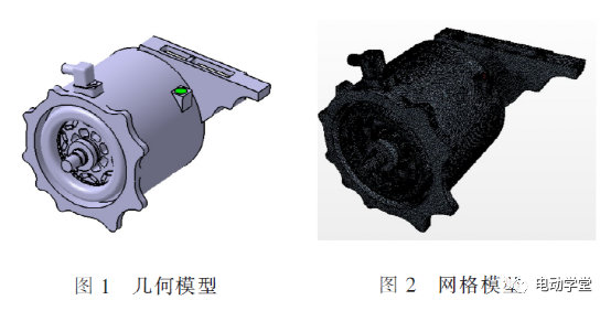

搭建电机几何模型,包括壳体、水道、定子铁芯、绕组、转子铁芯、磁钢等,如图1所示。在有限元软件中进行网格剖分,采用6面体网格,流体设置边界层,如图2所示。

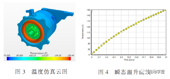

根据建立的热仿真模型,在有限元软件中设置好热源、导热系数、求解步长等相关参数,得到峰值工况下电机运行达到150℃时的温度仿真云图如图3所示,绕组瞬态温升曲线如图4所示。
大功率永磁同步电机温升研究的图9
仿真结果表明,在620Arms电流下,电机内最高温度位于绕组端部且较大幅度高于其他部位,这是因为大电流工况绕组发热最大且冷却条件较差。电机绕组温度从70℃到150℃,时间为21s,与数值计算方法较接近。

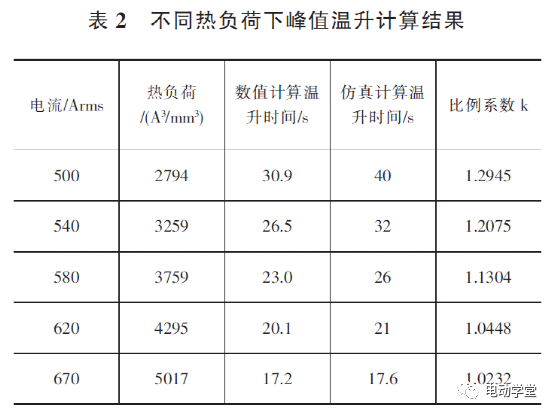

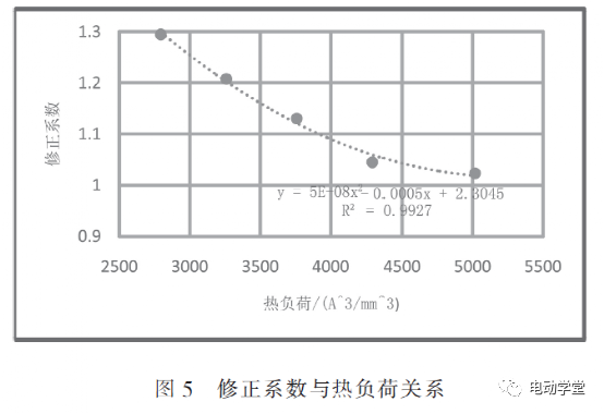

假设仿真计算结果是准确的,为研究不同热负荷下数值计算准确性,分别采用两种方法计算500Arm~670Arms电流下的峰值温升(70℃~150℃)时间见表2。结果表明:热负荷越高,数值计算结果与仿真计算结果越接近,两者比值越接近于1,且620Arms以上误差较小。
大功率永磁同步电机温升研究的图11
考虑数值计算方法的在不同热负荷下的通用性,拟通过比例系数k(仿真计算结果/数值计算结果)进行修正,修正系数与热负荷的关系拟合曲线见图5。
大功率永磁同步电机温升研究的图12
由图5可知,修正系数与热负荷可拟合成二次曲线,拟合关系式如下:
k=k1q2+k2q+k3(12)
其中:k1=5E-8,k2=0.0005,k3=2.3045。

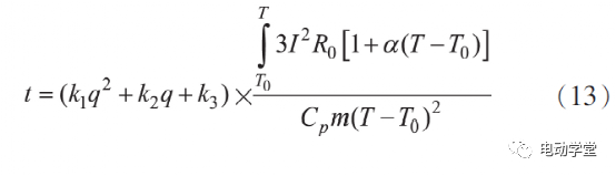

因此:修正的数值计算公式如下,系数k1,k2,k3可根据不同电机类型做相应调整。

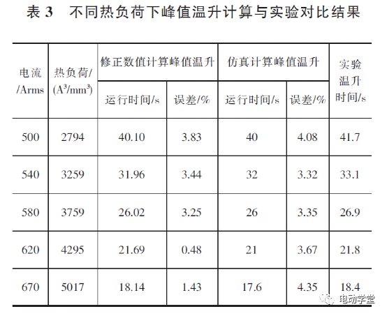

5、电机温升实验及误差分析
为验证数值计算模型及仿真分析模型的准确性,搭建了电机温升实验台架,如图6所示。电机通过工装与台架相连,电机高、低压线束与电机控制器相连后再连接电源柜,水道通70℃冷却水,水流量8L/min。通电测试,记录电机绕组温度从70℃至150℃的温升时间及对比误差见表3。实验结果表明,修正后的数值计算温升时间与实验误差在4%以内,仿真计算温升时间与实验误差在5%以内,两种计算方法具有一定的准确性。
