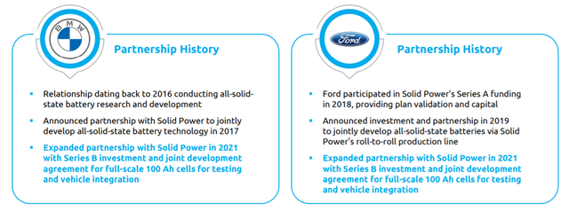

这家公司主要受到福特和宝马的投资逐步成长起来,宝马和福特将在2022年向Solid Power采购试验车的固态电池

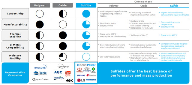

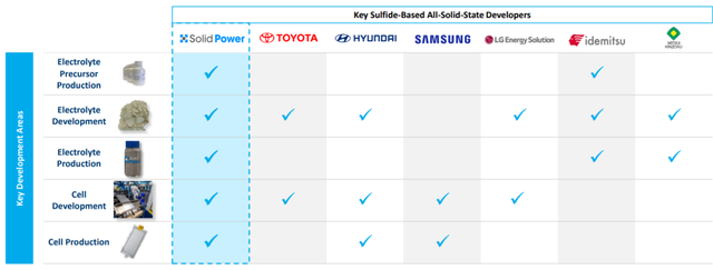

Solid Power公司和丰田走的是硫化物路线,在丰田之前展示的PPT里面,选择硫化物路线方向没有变。从当前来看,想要从试制到中试线,再完成规模化生产,目前来看难度有点大。
如何看待固态电池企业Solid Power?的图5
图3 Solid Power 的技术路线

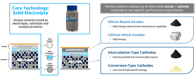

图4 固态电池的核心还是固态电解质

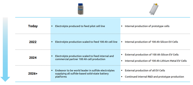

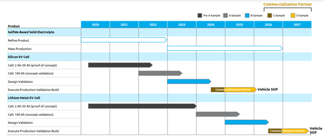

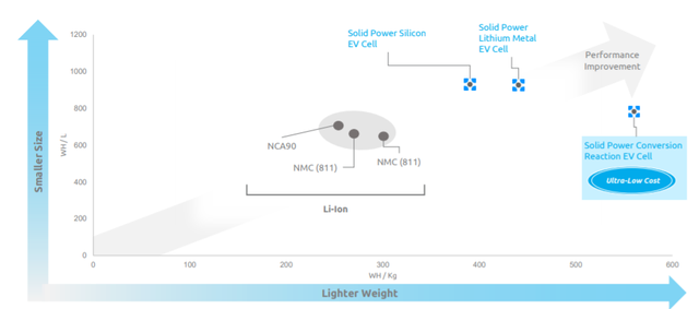

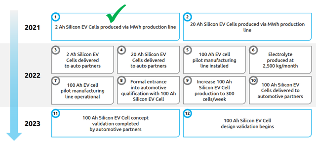

目前Solid Power的产品,从2Ah到20Ah,在10月的分析师会议里面还加入了2022年100Ah的计划。如果真的完成这个计划的话,这颗电池可以在2022年做出一些样品来,这些小批量可以给两家车企进行实验室测试,甚至可以装几台车装车测试了。
我把所有的相关开发、制造和产品的时间轴放在一起,目前来看可能预期在2025年有一个结果还是相对可以预期的
如何看待固态电池企业Solid Power?的图10
如何看待固态电池企业Solid Power?的图11
如何看待固态电池企业Solid Power?的图12
如何看待固态电池企业Solid Power?的图13
如何看待固态电池企业Solid Power?的图14
图6 Solid Power的电池放大速度还可以,比QS似乎快一些,大概2022年可以试制

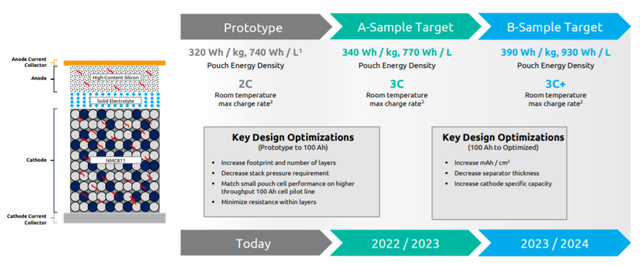

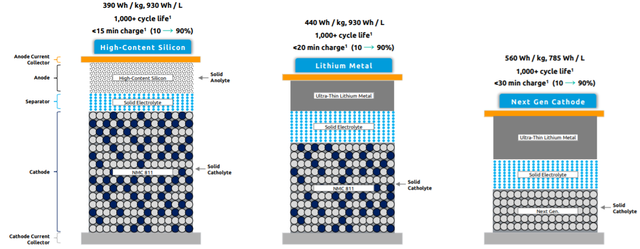

从上图的最后一页的数据来看,100Ah是一个大的节点,在这节点上主要是根据能量密度演进和快速速度演进,如果能实现3C+100Ah+340Wh/kg,整体可以实现高性能电芯的实用化。

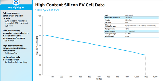

20层的小软包电池在45°下的循环次数(C/5)超过 1,000 次循环( 80% 容量保持率),从数据来看,这个比QS的进度要更好一些。
如何看待固态电池企业Solid Power?的图15
图7 寿命测试的基本结果

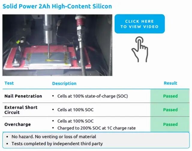

图8 2Ah的滥用测试结果
