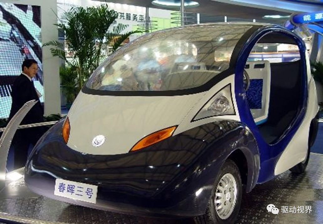

国内企业对线控汽车的研究起步相对较晚,与国外差距较大,各高校对线控系统的研究主要以理论为主。
2004年,同济大学在上海国际工业博览会上展示了配备线控转向系统的四轮独立驱动微型电动车“春晖三号”,如图1-1所示。
智能网联汽车底盘线控技术的图2
图1-1 线控转向电动车春晖三号

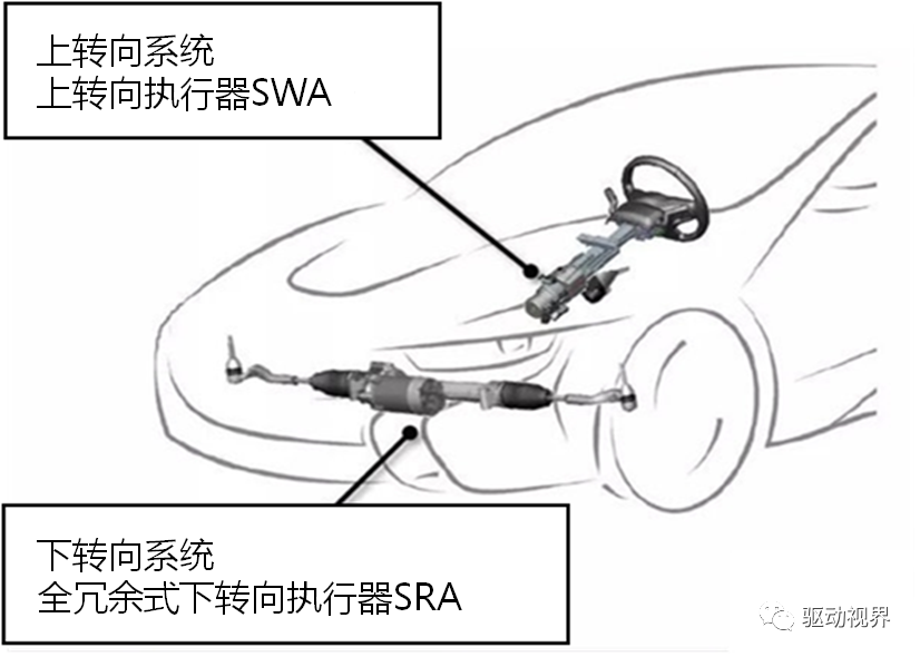

(2)博世公司线控转向系统
博世系统与英菲尼迪Q50的线控转向系统有很大的区别,博世公司开发的线控转向系统,完全取消了转向柱,由上转向执行器SWA构成的上转向系统和全冗余式下转向执行器SRA构成的下转向系统组成,而且上转向系统和下转向系统之间没有刚性连接。
如下图1-4所示。
智能网联汽车底盘线控技术的图5
图1-4博世公司线控转向系统

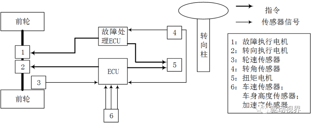

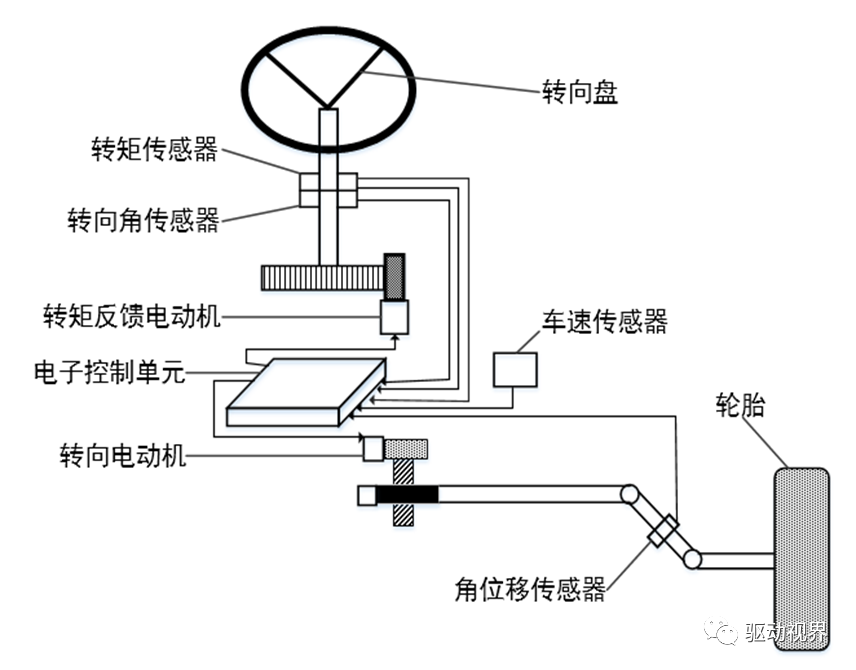

三、线控转向系统工作原理
智能网联汽车底盘线控技术的图6
图1-5 线控转向系统工作原理图
如图1-5所示,线控转向系统的工作原理是:当转向盘转动时,转向盘转矩传感器和转向角传感器将测量到的驾驶员转矩和转向盘的转角转变成电信号输入到电子控制单元ECU,ECU依据车速传感器和安装在转向传动机构上的角位移传感器的信号来控制转矩反馈电动机的旋转方向,并根据转向力模拟生成反馈转矩,同时控制转向电动机的旋转方向、转矩大小和旋转角度,通过机械转向装置控制转向轮的转向位置,使汽车沿着驾驶员期望的轨迹行驶。

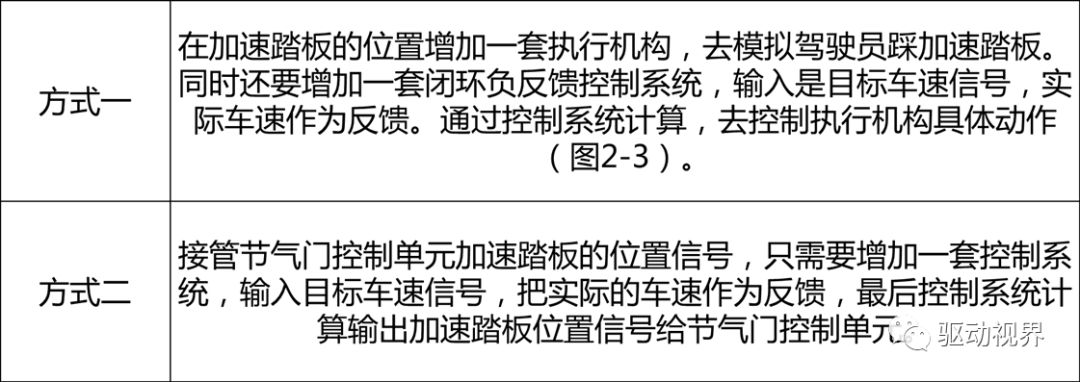

三、线控驱动系统分类
目前,与智能网联汽车的两种主要类型相匹配,线控驱动系统分为传统汽车线控驱动和电动汽车线控驱动两种类型。

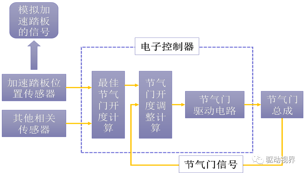

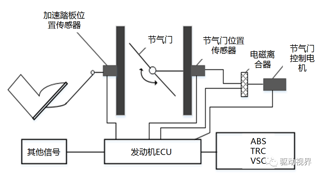

(1)传统汽车线控驱动系统
对于传统汽车而言,加速踏板的自动控制是实现线控驱动的关键,如图2-2所示。
主要有以下两种方式。
智能网联汽车底盘线控技术的图8
图2-2 传统汽车线控驱动系统控制原理图
智能网联汽车底盘线控技术的图9
智能网联汽车底盘线控技术的图10
图2-3传统汽车线控驱动系统控制方式图

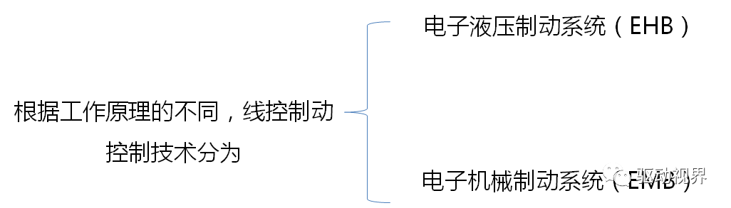

二、线控制动系统分类、组成及原理
智能网联汽车底盘线控技术的图13

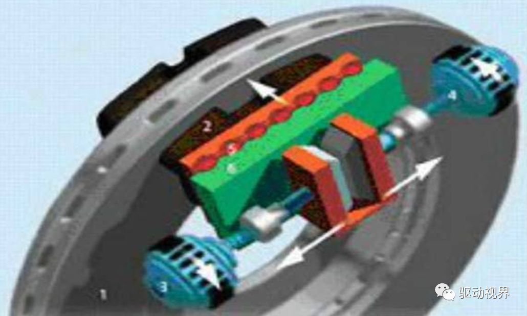

  • 自增力制动器:
在制动盘与制动钳块之间增加一个楔块,制动工作时,制动盘的摩擦力使楔块进一步楔入制动盘和制动钳块,增大夹紧力,从而产生自增力效果,产生更强的制动效能。
该系统电机的功率较小,装置的体积和重量也较小,但是其制动效能取决于楔块的工作状况,因此对楔块的工艺及精度要求很高,不易加工,且其制动稳定性相对较差,难于控制。
如图3-5所示。
智能网联汽车底盘线控技术的图17
图3-5自增力制动器结构图

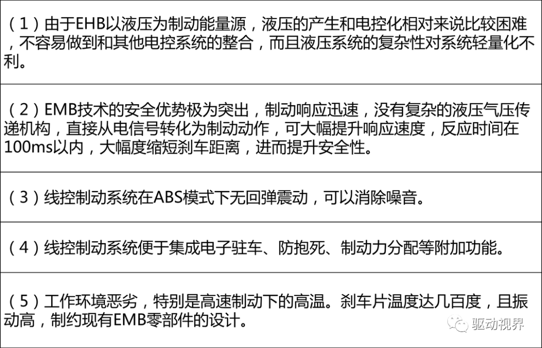

三、线控制动系统的特点
智能网联汽车底盘线控技术的图18

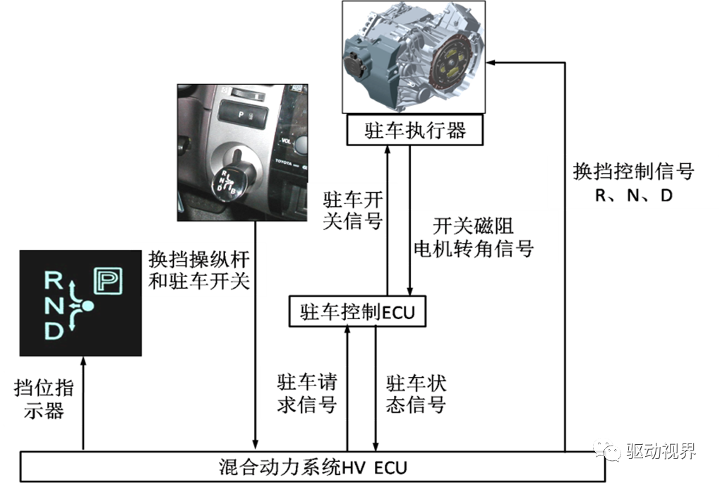

(1)丰田混动车型线控换挡系统
图4-2所示为丰田混动车型的线控换挡系统的结构图,由变速杆、驻车开关、混合动力系统HV ECU、驻车控制ECU、驻车执行器和挡位指示器组成。
智能网联汽车底盘线控技术的图20
图4-2 丰田混动车型的线控换挡系统的结构图
人机交互通过换挡操纵杆和驻车开关实现。
车辆正常行驶过程中涉及到R、N、D三个挡位,驾驶员作用于变速杆的动作转换为执行电信号传递给混合动力系统HV ECU,经过HV ECU计算后向变速器输出对应的挡位信号,完成车辆行驶挡位的变换,同时仪表盘上的挡位指示器对应挡位信号灯亮起。
当驾驶员操控驻车开关时,混合动力系统HV ECU将采集到的执行电信号经计算传递给驻车控制ECU,驻车控制ECU通过磁阻式传感器时刻采集驻车执行器电机转角信号以判定车辆是否处于静止状态,若驻车执行器电机转角为0则执行驻车动作,仪表盘驻车指示灯亮起;反之,驻车控制ECU检测到电机转角信号不为0,驻车指令会被驳回到混合动力系统HV ECU且无法完成车辆驻车动作。
执行逻辑如下:
变速杆→混动ECU→驻车执行器(R、N、D三个档位)
               →挡位指示器
驻车开关→混动ECU→驻车ECU→驻车执行器(P档位)
                             →驻车P指示器

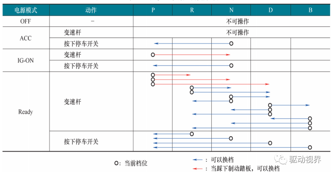

在该系统中,换挡操作是一种瞬时状态,驾驶员能够轻松舒适地操纵换挡。
驾驶员松开变速杆后,变速杆立即返回到初始位置。
因此,当驾驶人操纵变速杆换到某个目标挡位时,不需要考虑目前的挡位状态,车辆工作过程中挡位更换完成后,挡位指示器会准确显示当前挡位,使驾驶员意识到完全进行了换挡操作。
由于采用电控系统控制变速器的换挡操作,由各个部件协同工作实现换挡,可以有效的防止人为误操作,增强安全性。
若换挡ECU检测到不正确的操作时,会将挡位控制在安全的范围内,并且向驾驶人发出警告。
例如,只有当驾驶员踩下制动踏板时,才能从P位挂入其他的挡位;当汽车正在向前行驶时,若驾驶员将变速杆挂入R位,换挡ECU也会控制变速器置入空挡;当汽车正在倒车时,若驾驶员将变速杆挂入D位,换挡ECU也会控制变速器置入空挡,只有当制动踏板完全踩下时才能顺利的从R位切换为D位;当换挡ECU监测到变速杆不在P位时,将控制车辆不能切断电源。
各个挡位之间的操作关系如表4-1所示。
表4-1 丰田混动车型的线控换挡操作关系表
智能网联汽车底盘线控技术的图21

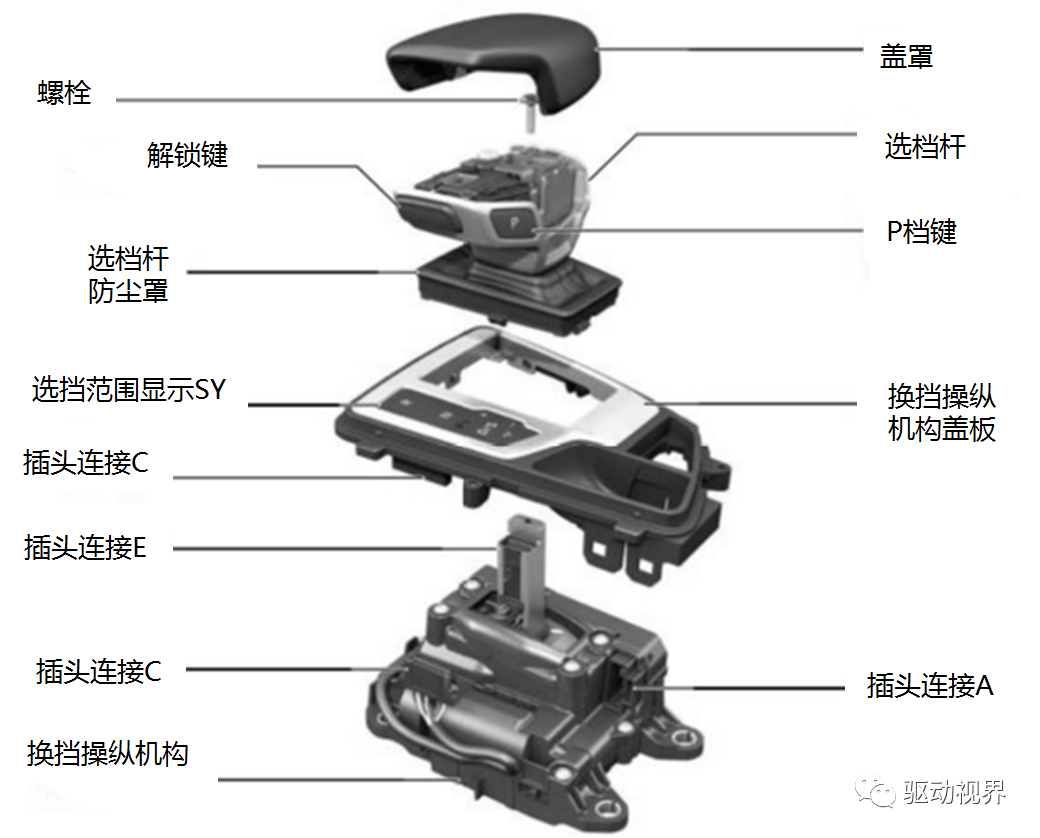

(2)奥迪Q7线控换挡系统
目前,奥迪Q7的线控换挡系统挡杆由盖罩、变速杆、解锁键、P位键、防尘罩、换挡操纵机构盖板、换挡范围显示、换挡操纵机构和多组插接器组成。如图4-3、4-4所示。
智能网联汽车底盘线控技术的图22
图4-3奥迪Q7的线控换挡系统
智能网联汽车底盘线控技术的图23
图4-4奥迪Q7的线控换挡系统变速杆结构图
奥迪Q7的线控换挡系统与丰田混动车型线控换挡系统不同,变速杆的底部包含挡位位置锁止电磁阀和Tiptronic挡位锁止电机,用于支持复杂的安全换挡逻辑和用户体感交互。
如图4-5所示。
变速杆可分别向前和向后移动两个位置,当进入D位后,变速杆被底部的挡位位置锁止电磁阀通过锁止杆锁定。
此时,变速杆将只能向后移动在D/S位之间切换,而无法向前移动进入N/R位。
为了有效准确的识别变速杆的位置,线控换挡系统内部配备了多组位置传感器,分别用于感知自动挡位位置和Tiptronic挡位位置以及变速杆横向锁位置,以便基于档位位置或换挡逻辑做出具体的换挡动作。

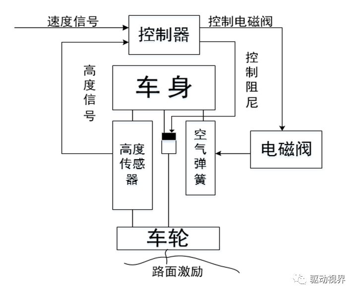

线控悬架系统,主要由模式选择开关、传感器、ECU和执行机构等部分组成,如图5-2所示。
智能网联汽车底盘线控技术的图26
图5-2典型线控悬架系统工作原理示意图
传感器负责采集汽车的行驶路况(主要是颠簸情况)、车速以及起动、加速、转向、制动等工况转变为电信号,经简单处理后传输给线控悬架ECU。
其中,主要涉及车辆的加速度传感器、高度传感器、速度传感器和转角传感器等关键传感器。
空气弹簧根据ECU的控制信号,准确、快速、及时地作出反应动作,包括气缸内气体质量、气体压力及电磁阀设定气压等关键参量的改变,实现对车身弹簧刚度、减振器阻尼以及车身高度的调节。
线控悬架系统执行机构主要由执行器、阻尼器、电磁阀、步进电动机、气泵电动机等组成。

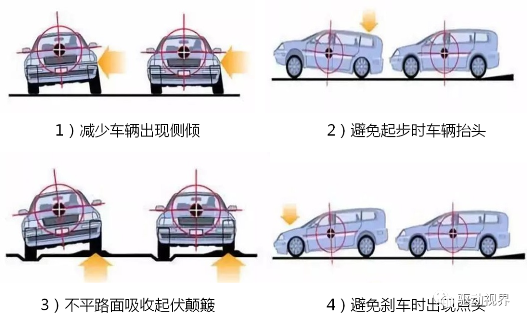

减振器阻尼和弹簧刚度的控制主要保证车身在多种工况下的稳定性和舒适性,具体工况包括防侧倾控制、防点头控制、防下蹲控制、高车速控制、不平整路面控制等,如图5-4所示。
智能网联汽车底盘线控技术的图28
图5-4典型线控悬架系统工作原理示意图

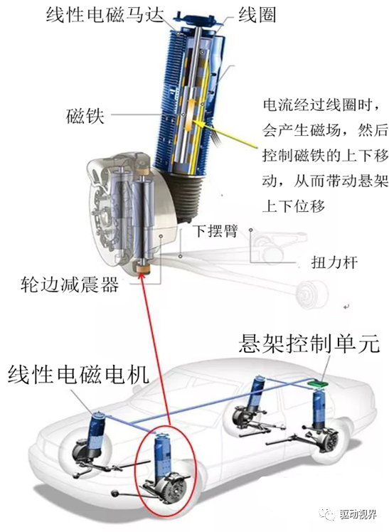

美国BOSE公司推出的动力-发电减震器PGSA(Power-Generating Shock Absorber),完全由线性电动机电磁系统LMES(Linear Motion Electromagnetic System)组成电磁减震器,每个车轮单独配置一套该系统,组件车身独立悬挂系统。
如图5-5所示。
智能网联汽车底盘线控技术的图29
图5-5美国BOSE公司的动力-发电减震器PGSA
其工作原理为:每个车轮的调节控制信号通过BOSE功率放大器进行放大,以改变驱动电机的工作电流,从而驱动电磁式线性电机改变悬架的伸缩状态。
该系统不但可以为电机提供电流,而且还可以在整车行驶工况下由电机发电产生电流为电动车电池充电,形成一套能量回收机制,非常有利于纯电力驱动的新能源汽车使用,可以增加蓄电池的电力,延长电动汽车的续驶里程。

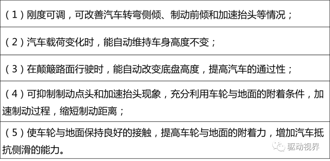

三、线控悬架系统特点
线控悬架系统可以针对汽车不同的工况,控制执行器产生不同的弹簧刚度和减震器阻尼,既能满足平顺性和操纵稳定性的要求,也要保障驾乘的舒适性要求。
其主要优点如下:
智能网联汽车底盘线控技术的图30

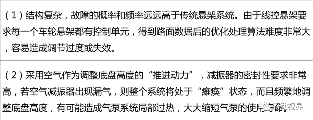

尽管线控悬架系统有诸多优点,但其复杂的结构也决定了线控悬架系统具有不可避免的缺点:
智能网联汽车底盘线控技术的图31
