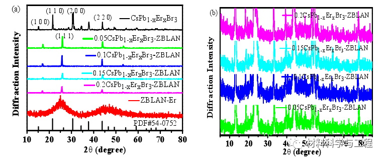

1aCsPb1-xErxBr3-ZBLAN钙钛矿玻璃的XRD图;(b)局部放大图
为了研究钙钛矿玻璃的晶体结构,作者对玻璃样品进行了X射线衍射分析(XRD)。在图1a)中可以看到ZBLAN-Er26°47°有明显的玻璃特征峰,并没有产生钙钛矿的特征峰。然而CsPb1-xErxBr3-ZBLAN钙钛矿玻璃出现了CsPbBr3钙钛矿的(10 0)、(11 1)和(22 0)特征相,另外在局部放大图中,还可以看到玻璃基质在26°47°宽的特征峰。结果表明玻璃中形成了CsPb1-xErxBr3晶体,同时CsPb1-xErxBr3钙钛矿的嵌入只是在ZBLAN基质玻璃里得到了良好的结晶,并没有破坏基质玻璃的结构。

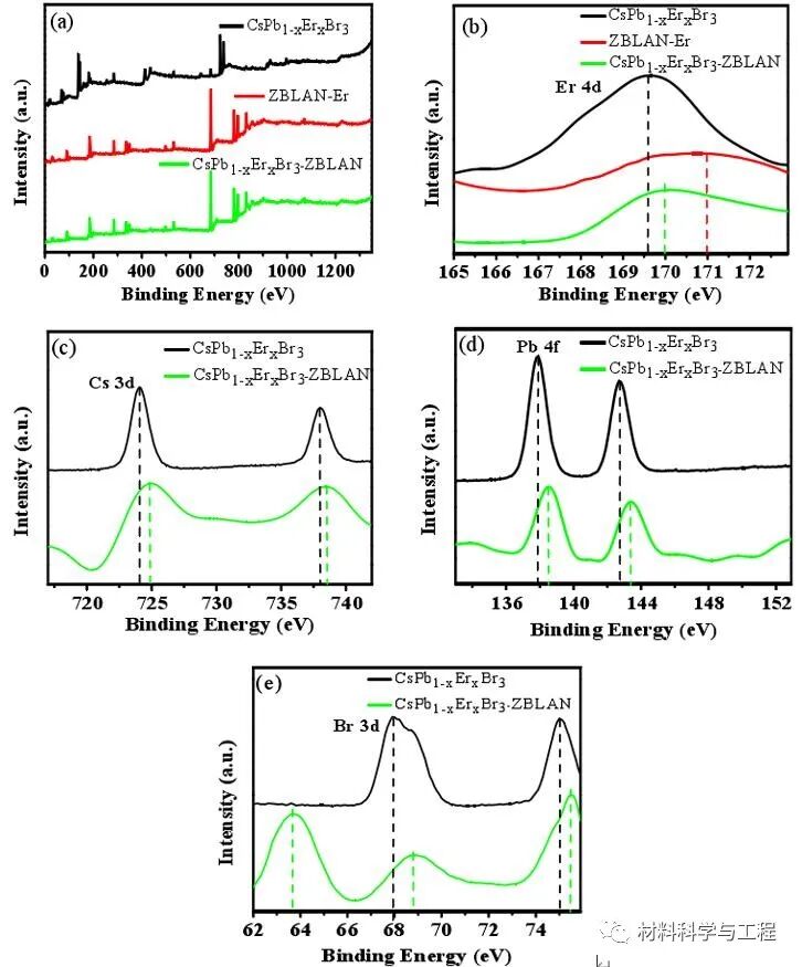

图2不同样品和不同元素轨道的XPS图(a)全谱;(b)Er4d ;(c)Cs3d ;(d)Pb4f ;(e)Br3d
为了研究CsPb1-xErxBr3-ZBLANCsPb1-xErxBr3ZBLAN-Er中元素轨道的结合能的变化,作者进行了XPS测试。图2表明Er3+替代了Pb2+成为红外发光中心而存在于CsPbBr3中,且CsPb1-xErxBr3ZBLAN基质玻璃成键而被嵌入玻璃内部,成键方法主要是CsPbBr3中的CsBrZBLAN玻璃基质形成的网络结构成键。

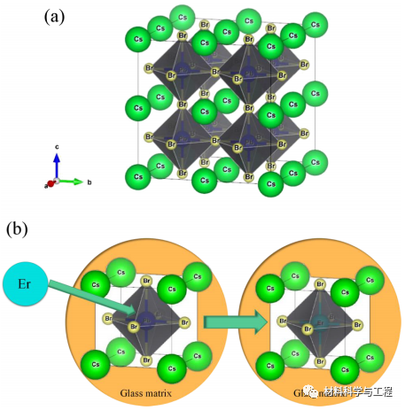

图3 (a)CsPbBr3钙钛矿玻璃的结构图(b)Er替代Pb过程
基于样品的 XPS 图,作者给出了 CsPb 1-x Er x Br 3 -ZBLAN 钙钛矿玻璃的结构模型。图 3 a )为 CsPbBr 3 的结构图。如图 3 b )所示,本实验是将 Er 3+ 取代 Pb 2+ 进入到 CsPbBr 3 晶格中而与 Br - 成键,从而成为发光中心。在嵌入 ZBLAN 基质玻璃的过程中,基质玻璃并没有破坏 CsPb 1-x Er x Br 3 钙钛矿的结构,只是起到了保护层的作用。另外,在 Er 3+ 进入 CsPbBr 3 Br - 成键之后,其键长从( 4.591 4.591 4.591 )对称结构转变为( 3.539 3.539 5.60 )非对称结构,因此 Er 3+ Br - 成键大大提高了其共价性和非对称性,从而提高了发光性能。

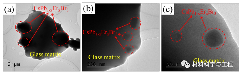

图4 0.05CsPb1-xErxBr3-ZBLAN钙钛矿玻璃的TEM图
为了证明CsPb1-xErxBr3钙钛矿是嵌入到基质玻璃内部。图4给出了不同尺寸下CsPb1-xErxBr3钙钛矿玻璃的透射电子显微镜(TEM)图,图中CsPb1-xErxBr3钙钛矿的结晶体依然清晰可见,并且被玻璃基质良好的包覆。另外此样品CsPb1-xErxBr3钙钛矿并没有产生团簇现象,并不会产生浓度猝灭,这为红外发光创造了条件。

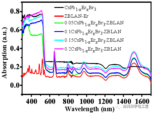

图5CsPb1-xErxBr3-ZBLAN钙钛矿玻璃的吸收光谱图
5给出了CsPb1-xErxBr3-ZBLAN钙钛矿玻璃的吸收光谱图,在其中可以看到Er3+3764054504875206508009711512nm的特征吸收峰,另外在500nm附近产生了CsPb1-xErxBr3钙钛矿的特征吸收峰,说明CsPb1-xErxBr3仍然存在于玻璃基质中,并没有被ZBLAN基质玻璃破坏,仍然可以产生强烈的特征吸收。从图中还可以看到在980nm附近有明显的吸收,因此本实验采用980nm的泵浦源对样品进行激发。

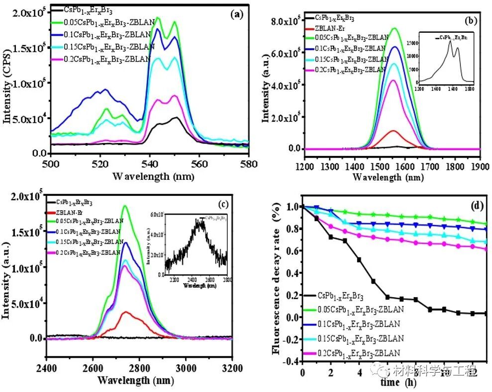

图6  980nm激光器激发下,CsPb1-xErxBr3-ZBLAN钙钛矿玻璃在(a)520nm;(b)1550nm;(c)2700nm的发光;(d)样品的稳定性图
为了研究CsPb1-xErxBr3-ZBLAN钙钛矿玻璃的发光性能,图6a-(c)分别显示了CsPb1-xErxBr3-ZBLAN钙钛矿玻璃在365 nm激发下的可见光光谱、980 nm激光器下激发的近红外1550 nm和中红外2.7 µm的红外光谱。从图(a)中可以看到明显的钙钛矿在520nm附近和Er3+545nm附近的发光峰,当CsPb1-xErxBr3钙钛矿的含量为0.05%mol时发光达到最强,之后产生了浓度猝灭现象。另外在980nm激光器激发下,随着CsPb1-xErxBr3含量的增多,近红外(图(b))和中红外(图(c))发光都有明显的先增强后减弱的趋势,当CsPb1-xErxBr3含量为0.05%mol时,样品发光最强,之后产生浓度猝灭。产生浓度猝灭的原因可归结于CsPbBr3含量持续增高,Er3+进入其晶格内部之后,CsPb1-xErxBr3产生了团聚作用,使得稀土离子产生了猝灭。在980nm激光器激发下,0.05CsPb1-xErxBr3-ZBLAN在近红外和中红外区域的发光分别比ZBLAN-Er558%和393%。另外,在Er3+1550nm2700nm发光峰附近,与普通CsPb1-xErxBr3钙钛矿做了对比,结果发现普通稀土钙钛矿的发光强度与CsPb1-xErxBr3-ZBLAN钙钛矿玻璃相比几乎可以忽略不计,这是由于激光照射稀土钙钛矿时,其不稳定性导致热效应的产生,从而结构被破坏。如(d)所示,在紫外灯照射下进行了CsPb1-xErxBr3-ZBLAN钙钛矿玻璃与普通CsPb1-xErxBr3钙钛矿的稳定性测试,结果表明随着照射时间的增长,普通CsPb1-xErxBr3钙钛矿的发光强度成直线衰减,而CsPb1-xErxBr3-ZBLAN钙钛矿玻璃表现出优异的稳定性,说明ZBLAN基质玻璃为CsPb1-xErxBr3钙钛矿提供了良好的惰性环境,以避免外界因素对钙钛矿的破环。

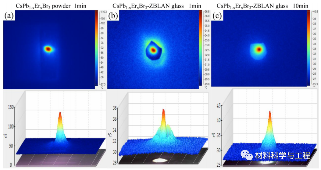

图7 样品在 980 nm 激光器泵浦下的红外热成像图(a)用 980 nm 激光照射 CsPb1-xErxBr3粉末 1 分钟。(b)用 980 nm 激光照射 0.05CsPb1-xErxBr3-ZBLAN玻璃 1 分钟。(c)用980 nm 激光照射 0.05CsPb1-xErxBr3-ZBLAN 玻璃 10 分钟
如图7所示,作者给出了不同样品在980 nm 激光器泵浦下的红外热成像图。图7a表明在 980 nm 激光器泵浦下,高强度的激光功率使得普通稀土钙钛矿粉末产生的热量(约 112.2℃)无法有效的散去,加速了其氧化还原反应并破坏钙钛矿的结构,使得样品在 2700 nm 附近无法产生有效的红外发射。使用 ZBLAN 玻璃基质进行包覆良好的解决了这个问题,980 nm 激光器照射样品 1 min(图 7b)和 10 min(图 7c)产生的温度分别为 36.3℃和 43.2℃(室温 32℃),虽然样品产生的热量有所提高(约 6℃),但仍然可以说明 ZBLAN玻璃基质可以对样品产生的热量进行有效的散热,从而保护了玻璃内部CsPb1-xErxBr3钙钛矿的结构,使其在 2700 nm 附近产生高效的红外发射。
