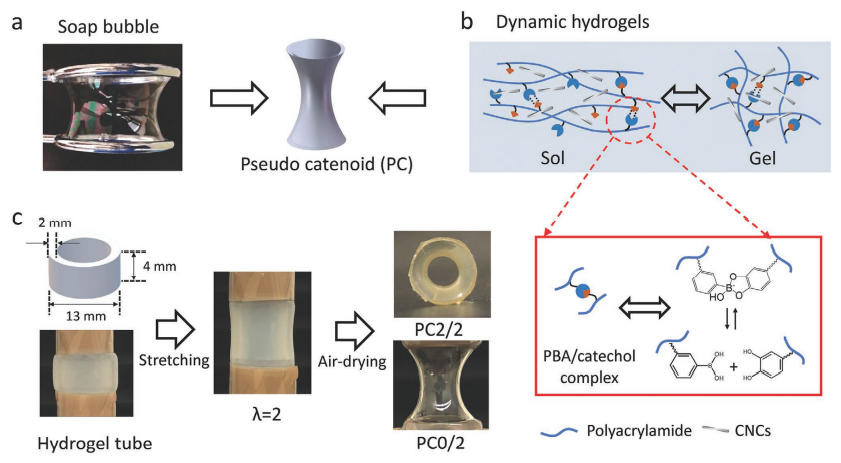

哥廷根大学张凯教授课题组《Small》:兼具可调结构色和力学性能的三维中空结构材料的图1
图1 含有CNC的类双曲面3D结构的制备过程。

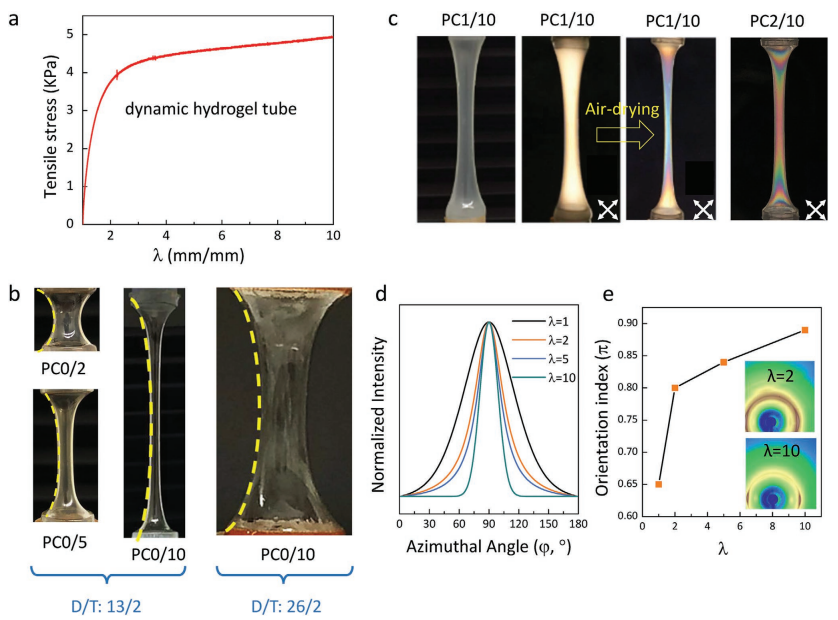

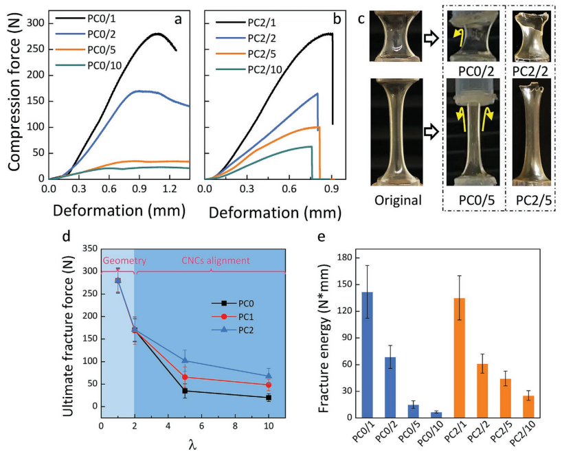

近日,德国哥廷根大学张凯教授课题组通过“拉伸-松弛-干燥”动态共价水凝胶的方式制备了具有类似双曲面的中空三维复杂结构(图1)。这种方法的特点是CNC在里面是有取向的,且曲面具有连续性:基于机械拉伸和空气干燥过程,动态水凝胶中的CNC可以单轴排列;除了力学增强之外,还提供额外的光学双折射现象(图2);所获得的类双曲面结构参数可由原始水凝胶的形态和机械拉伸的条件控制;类双曲面结构的表面可以通过空气干燥过程进一步优化,从而获得光滑、连续和弯曲的表面。更为重要的是,研究发现这种3D形状结构的机械性能不仅依赖于CNC的有序排列,而且与结构固有的几何形状有很大关系(图3)。这些结果将为设计和制造具有固定形态、力学性能和功能的先进材料提供新的视角。
哥廷根大学张凯教授课题组《Small》:兼具可调结构色和力学性能的三维中空结构材料的图2
图2 类双曲面3D结构的光学性质。
哥廷根大学张凯教授课题组《Small》:兼具可调结构色和力学性能的三维中空结构材料的图3
图3 类双曲面3D结构的力学性能测试
