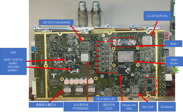

Part 1 拆解板子的基本信息

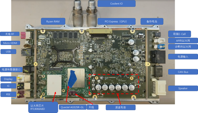

从Ingineerix给的信息来看,这里一共有4块板子(2大+2小),娱乐系统主板之外还包括通信板和GPU板,而AP板子则是和之前是一样的。
主处理器是 AMD Ryzen YE180FC3T4MFG(4 核 45W的Ryzen内嵌)每个核 512 KB L2 缓存,4 MB L3 缓存。
GPU是215-130000026的AMD Radeon,类似于Radeon Pro W6600
Wifi/BT 模块是 LG Innotek ATC5CPC001

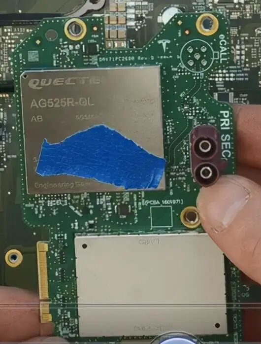

移动通信的Modem 是Quectel AG525R-GL
网关是SPC5748GSMMJ6
DSP 1 是带有 ARM Cortex-A5 的 ADSP-SC587W SHARC+ 双核 DSP
DSP 2 是带有 ARM Cortex-A5 的 AD21584 SHARC+ 双核 DSP
以太网交换机是 Realtek RTL9068ABD
因为有线束连接原理图,等我有空会把可以把实物和Wiring Diagram对应起来,这样看效果更好一些。

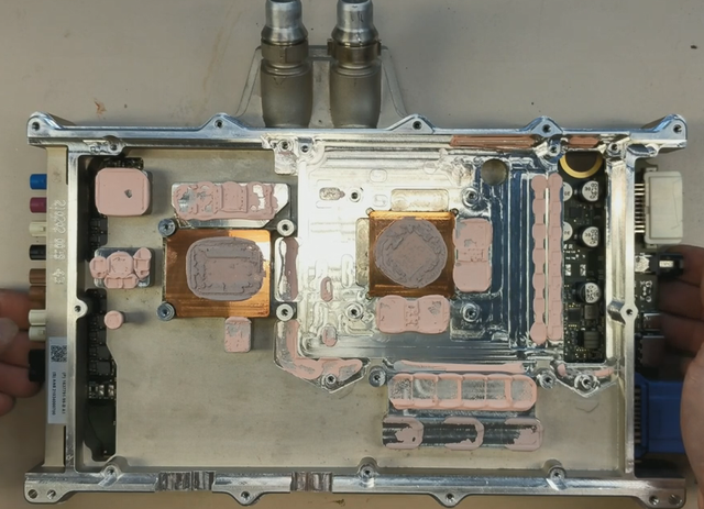

拆解Model S Plaid的计算平台的图2
图1 计算平台主板正面的细节标识
拆解Model S Plaid的计算平台的图3
图2 Quectel AG525R-GL的通信板

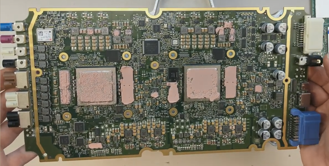

拆解Model S Plaid的计算平台的图4
图3 计算平台主板反面的细节标识

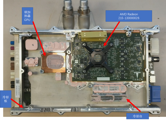

拆解Model S Plaid的计算平台的图5

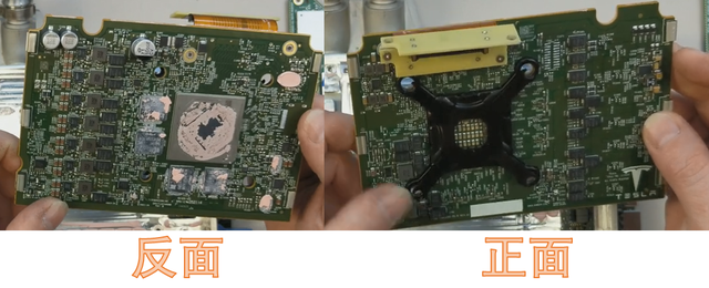

图4 下层的GPU板卡
拆解Model S Plaid的计算平台的图6
图5 结构框架

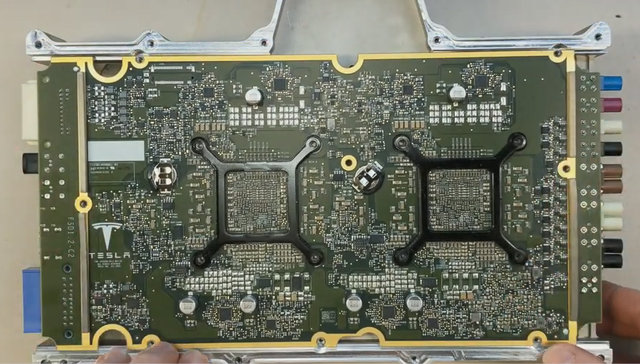

在下面这个板卡下面,确实藏了之前大家期盼的AMD 215-130000026的AMD Radeon 芯片。从逻辑上来看,这里的几路视频输出(2.7Gb/s的HBR和5.4Gb/s的HBR2))也对应Model S Plaid的仪表盘;还有一路HDMI,对应的仪表盘、中控屏和后座的显示屏。
存储方面采用了16Gb 的GDDR6内存。
拆解Model S Plaid的计算平台的图7
图6 GPU芯片

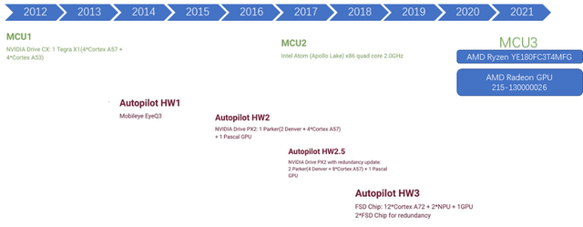

Part 2 迭代的过程
在智能座舱和自动驾驶两个大系统中,特斯拉的硬件迭代的速度也是非常快的
从时间轴来看:
MCU1从2012年开始推出,采用的是Nvidia Drive CX,这个是基于Tera X1的处理器;
2017年推出MCU2,从Nvidia切换到了Intel的Atom E3950
而到了Model S Plaid,采用了AMD Ryzen+AMD Radeon 215-130000026
在自动驾驶领域,从第一代Autopilot的HW1的Mobileye Eye Q3,迭代到第二代的Autopilot HW2主要采用了Nvidia的Drive PX2,这里采用了一颗Parker和Pascal GPU,在一年之后加入了2颗Parker和Pascal GPU,而到了第三代特斯拉进入了芯片领域,采用了自己的FSD芯片,如下图所示。
拆解Model S Plaid的计算平台的图11
图9 特斯拉的计算平台迭代
