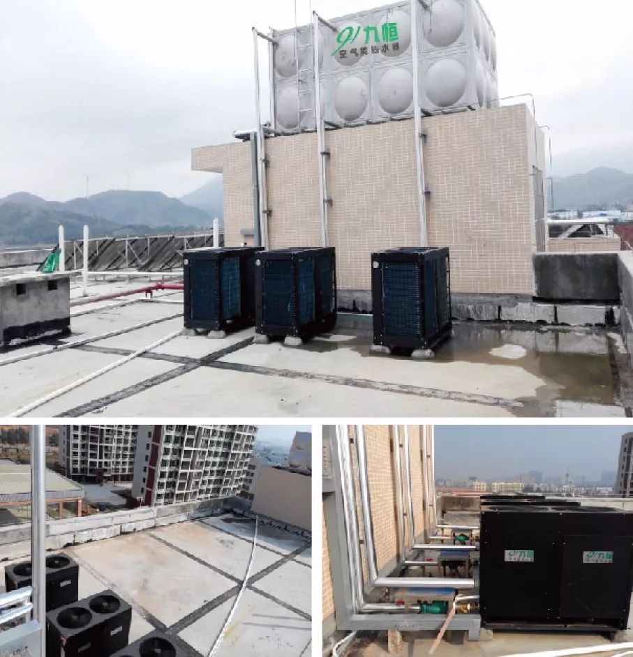

采暖系统缓冲水箱的作用与匹配选择的图1
