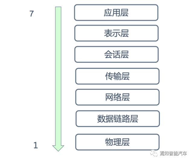

车载以太网的防火墙的图3
图3:OSI 7层模型
防火墙技术本身是一个跨多层的安全技术。结合OSI模型,这三种节点上应该部署的防火墙需求如下表
