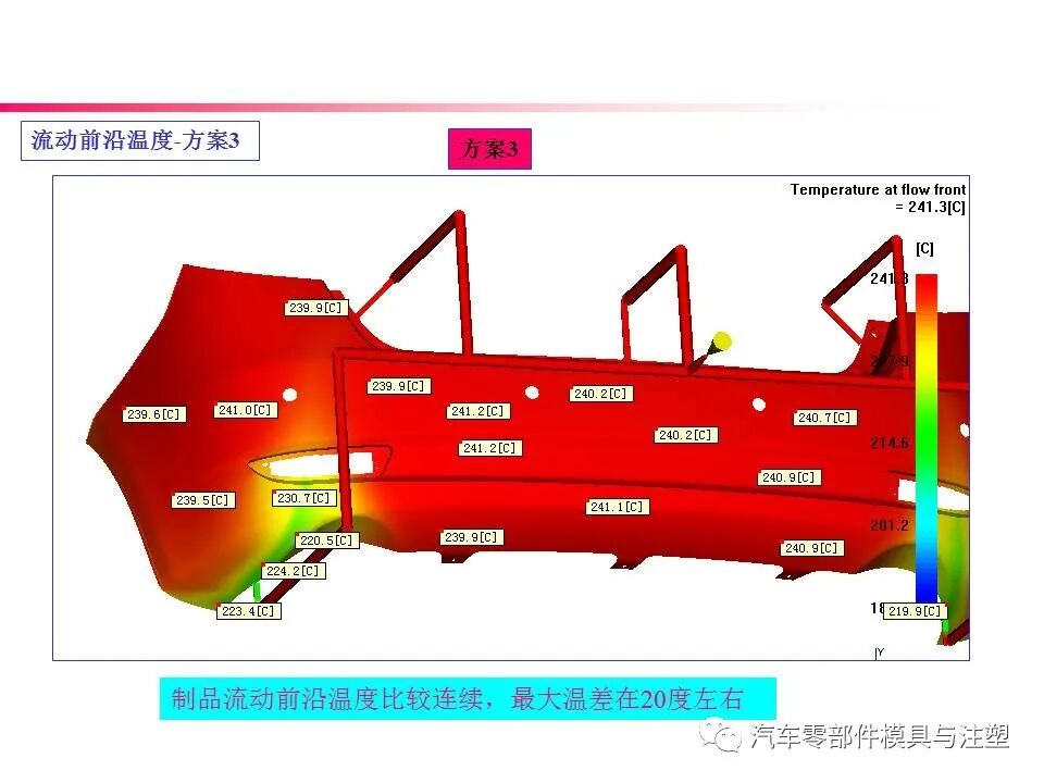

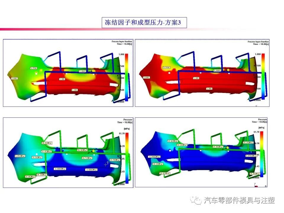

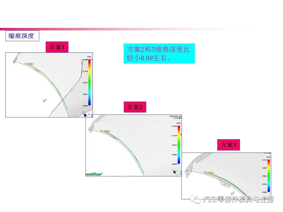

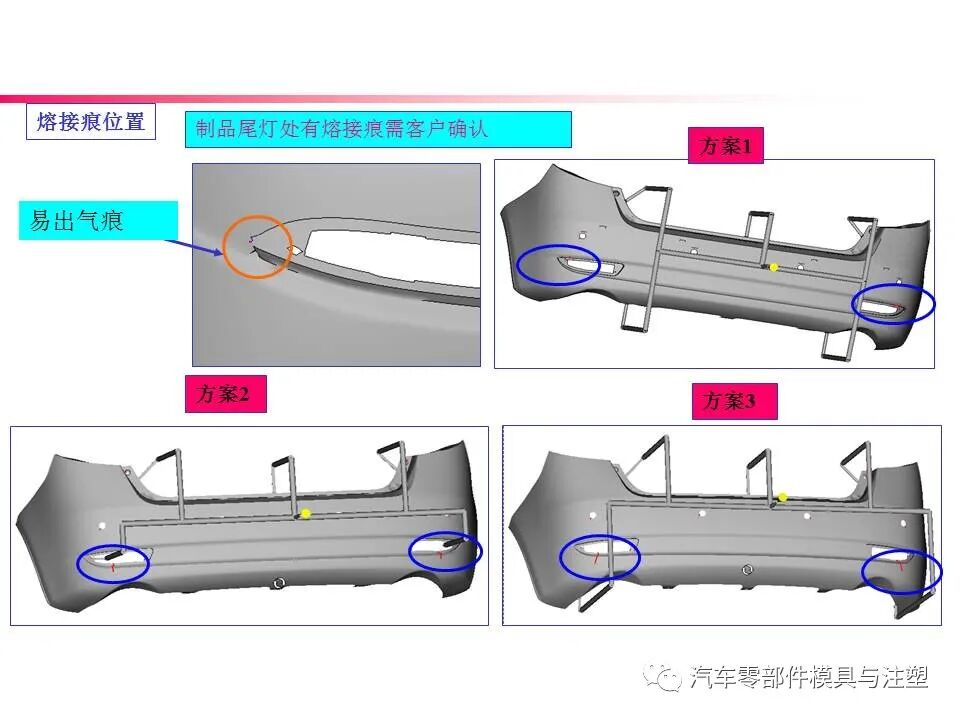

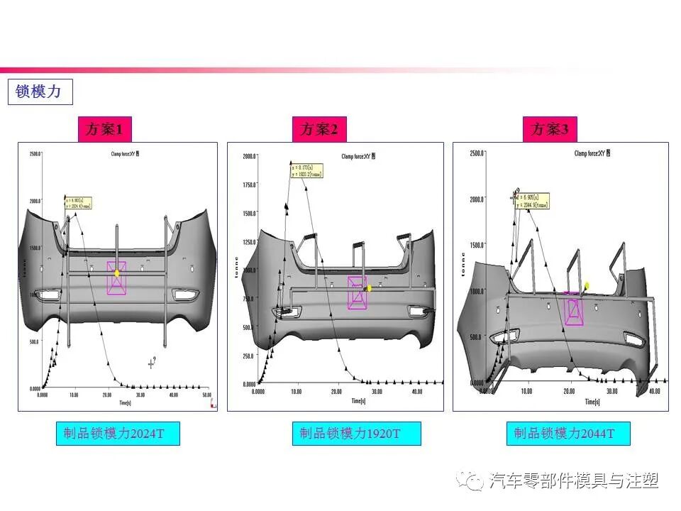

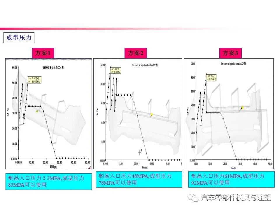

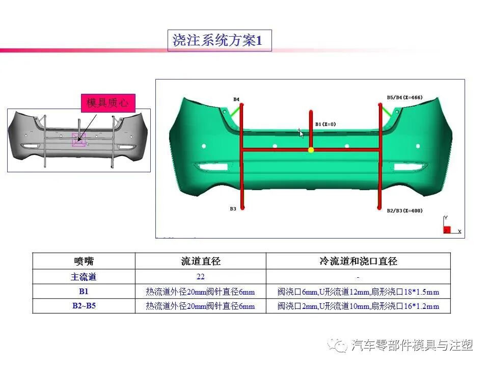

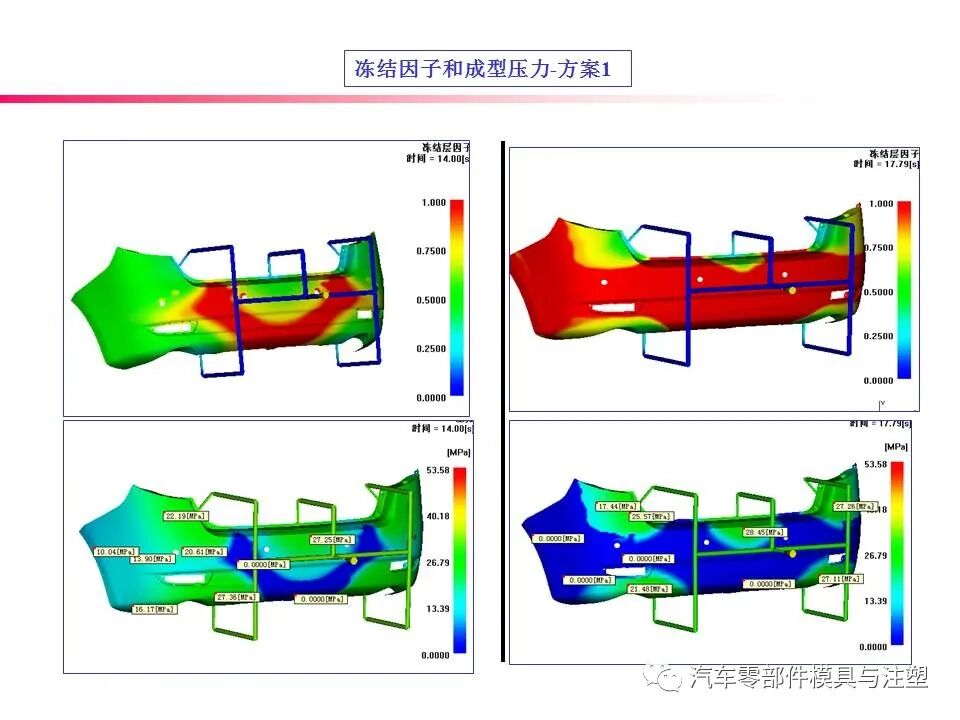

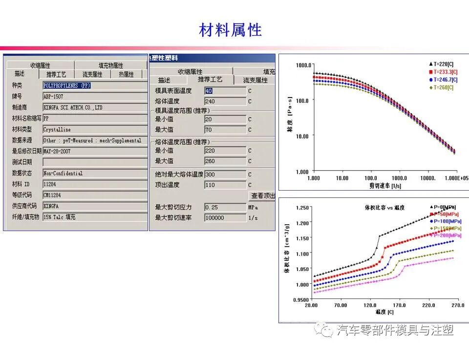

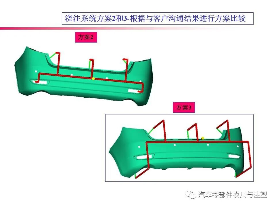

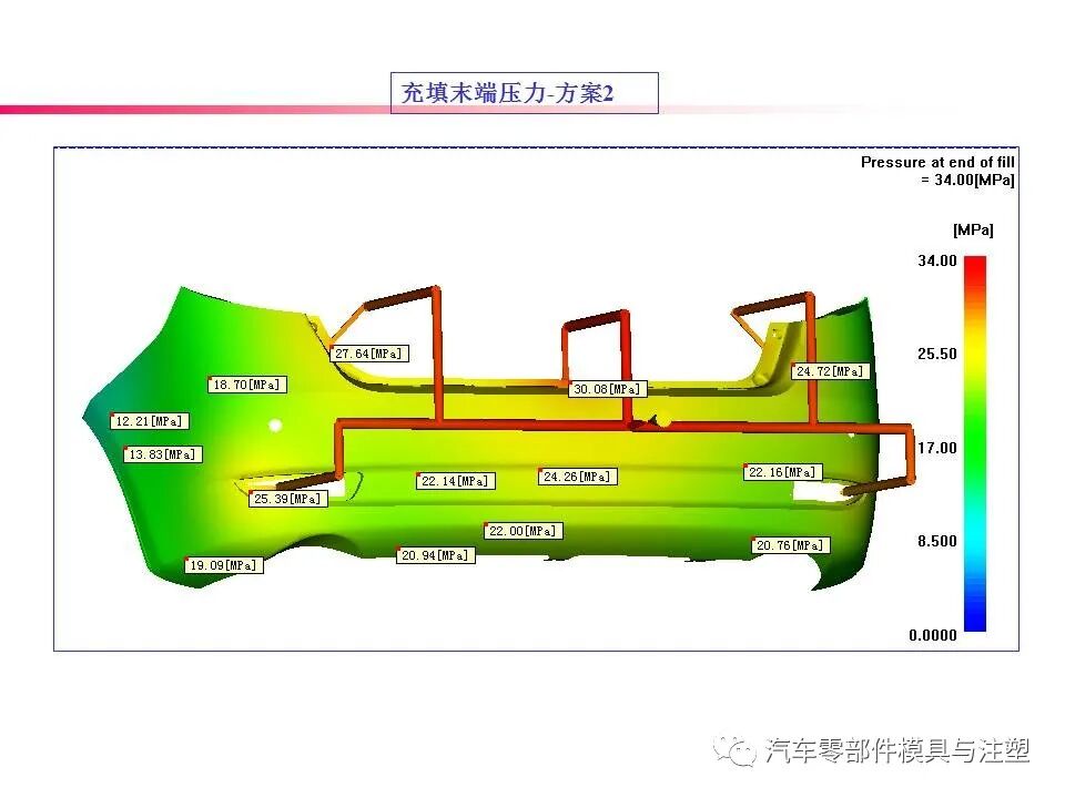

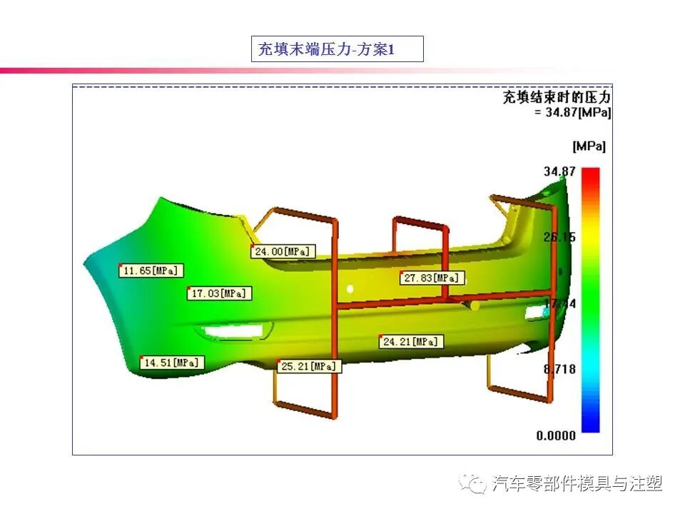

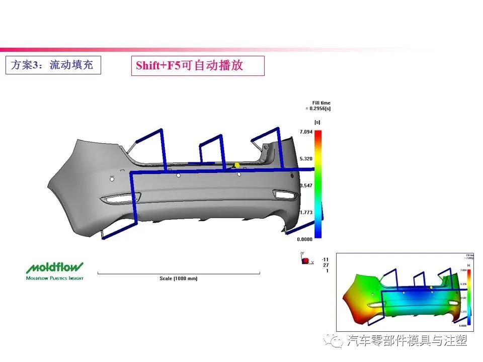

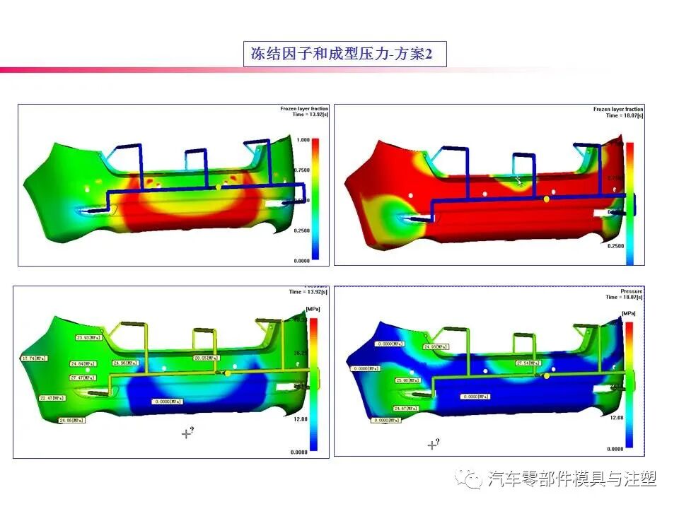

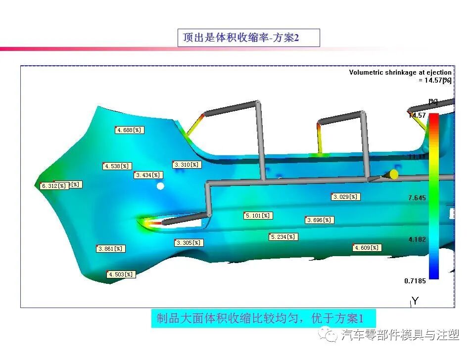

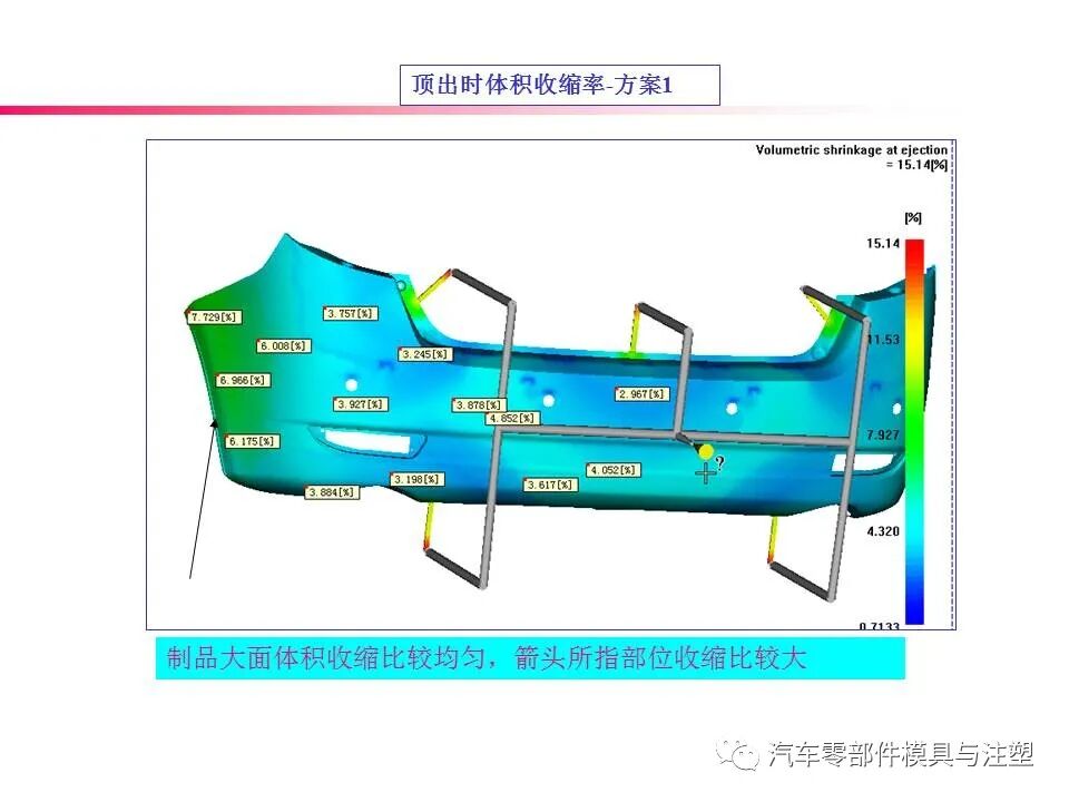

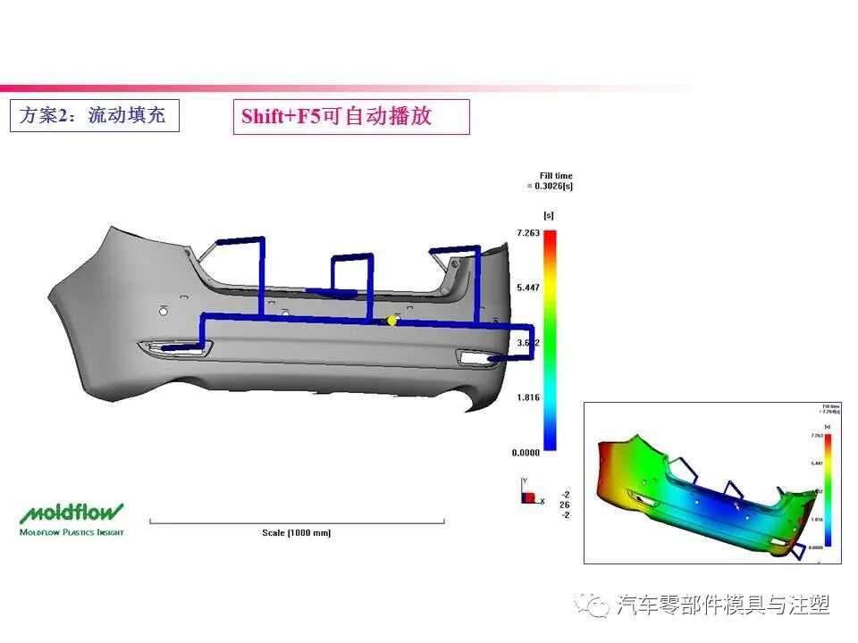

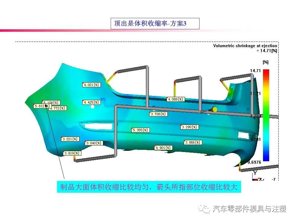

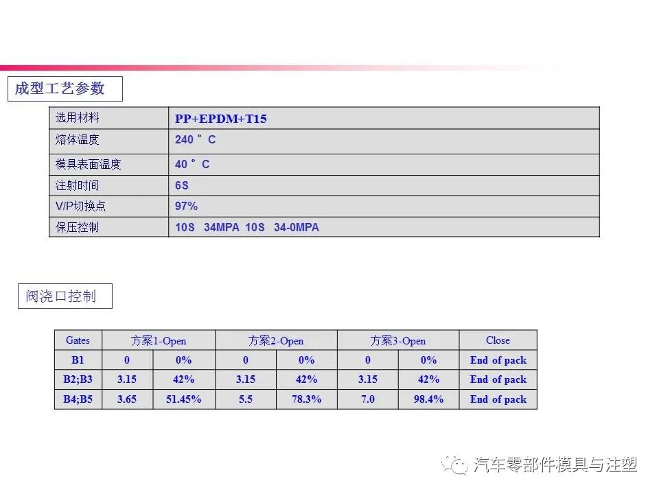

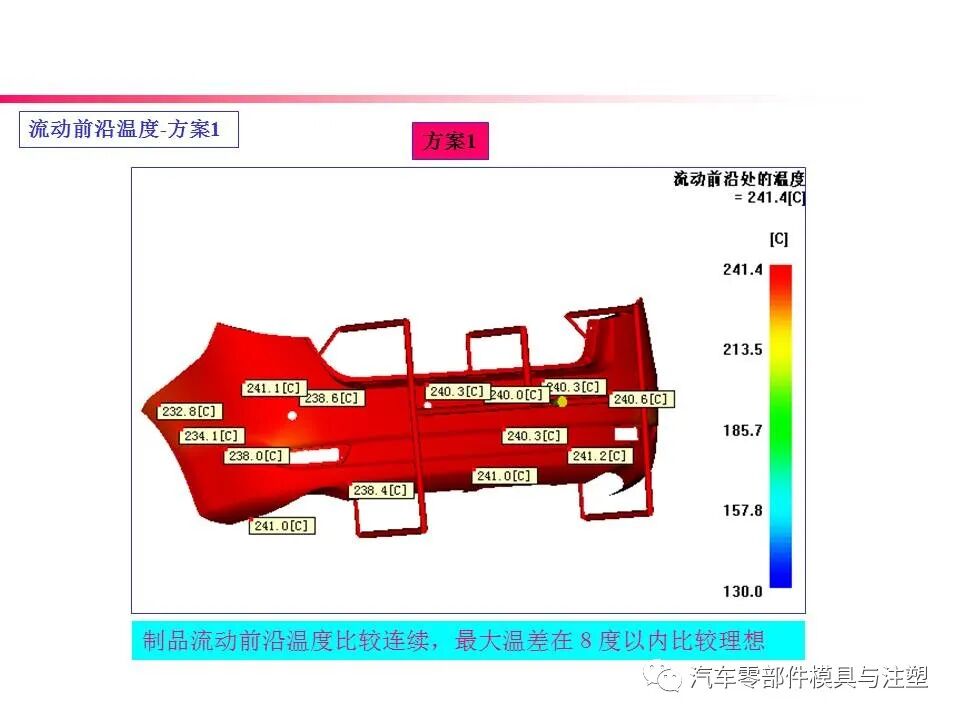

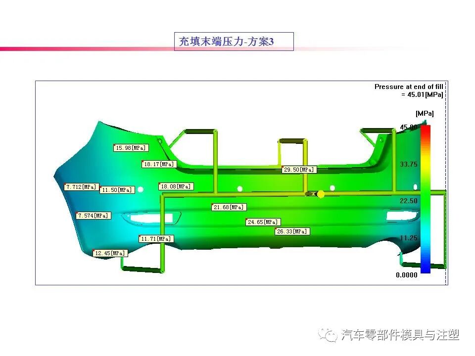

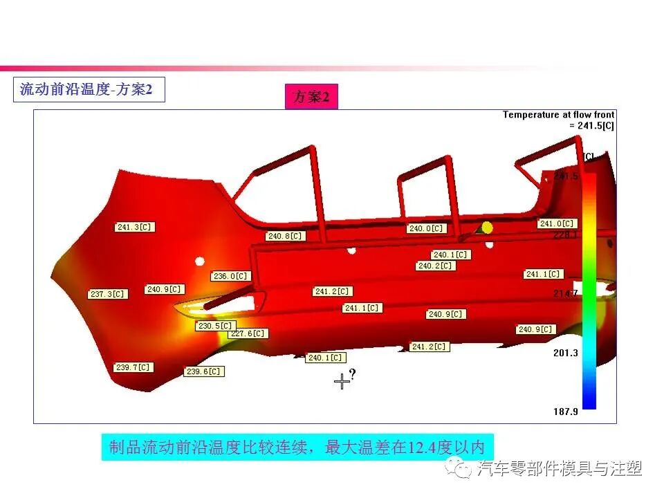

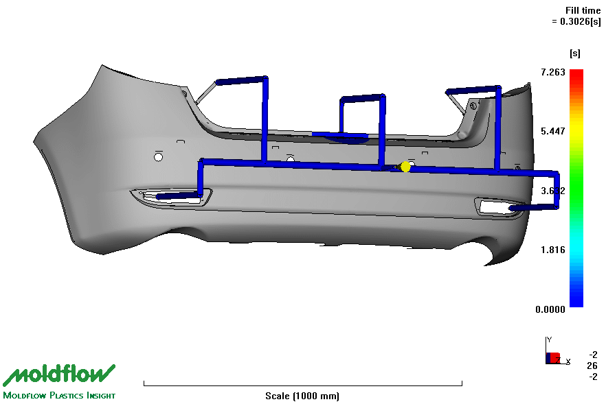

1.比较三种方案浇注系统;方案2成型压力和缩水流前温度参数均由于方案13;推荐使用方案2

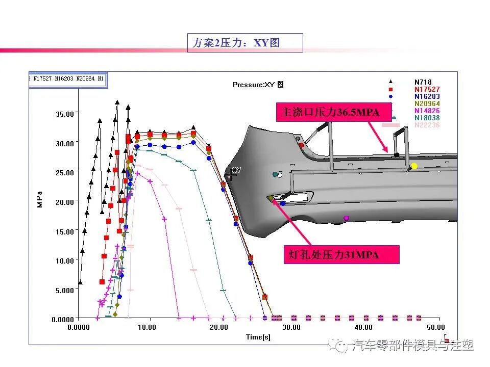

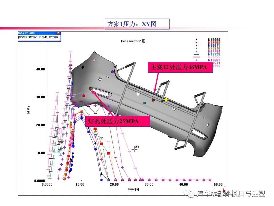

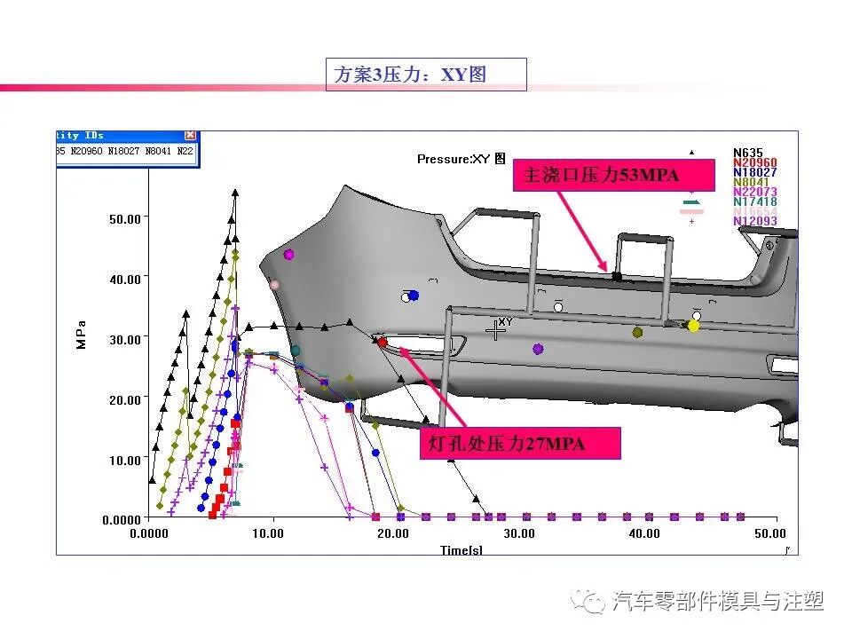

2.方案2灯孔处压力比其他两种方案高6MPA,结构注意此处设计优化未来飞边缺陷。

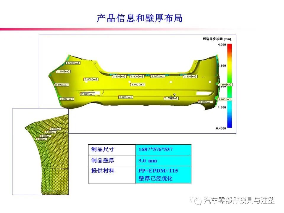

2.制品末端筋位易缩水,以上三种方案都是在优化制品壁厚基础上进行的。
