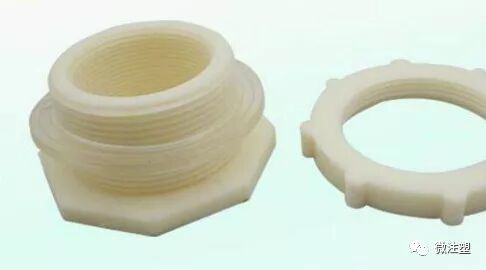

针对(丙烯腈/丁二烯/苯乙烯)共聚物(ABS)注塑件在使用中经常出现放射状裂纹,从而造成制件报废的问题。人们在分析原因时往往只考虑成型工艺的影响,而忽视使用环境的影响。
通过试验找到了ABS注塑件使用中产生的裂纹是因乙酸、油漆稀料等造成的外应力释放所致,并提出了ABS注塑件设计、制造、装配及使用的正确操作方法,为ABS注塑件的安全使用提供了科学依据。
