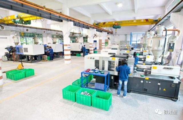

原因
1.保持模具开启的时间
2.压力不稳定
3.料筒温度不一致
4.模温不一致
5.送料不稳定
注塑时周期不稳定的原因及解决办法的图1
对应的措施
1.保持模具开启时间:
使用开模计时器,维持固定的周期时间长短不定
2.压力不稳定:
  1. 保持足够的压力,使射料一致
  2. 检查压力系统是否漏油
3.料筒温度不一致:
  1. 检查温度控制系统,以维持正常运转
  2. 使用最好的温度控制系统
  3. 检查电压,并使之稳定
  4. 确定加温器工作正常
  5. 在材料加入料斗以前,应维持每桶材料的温度一致
  6. 在唧柱前端的材料,其量应维持一致
  7. 机器应维持于一平衡的条件
4.模温不一致:
  1. 使用模温控制器
  2. 模具中应有适当的水道
  3. 模具中应具有适当的排气奘置
  4. 通常模具中的水管应有适当的接头
5.送料不稳定:
检查送料的机械装置
