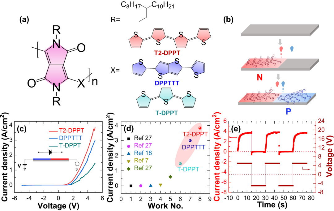

图1. (a)三个D-A聚合物,T2-DPPT, DPPTTT和 T-DPPT的分子结构。(b)平面P-N结的制备过程。(c) 三个D-A聚合物T2-DPPT, DPPTTT和T-DPPT制备出的P-N结的电流密度随偏置电压(-5V到+5V)的变化图。(d)本文全有机平面P-N结和文献报导的全有机P-N结的电流密度的比较。(e)当输入电压为-5 V到+5V时T2-DPPT的电流密度随电压的变化图。
电流密度随偏置电压的变化,测试结果表明T2-DPPT, DPPTTT和T-DPPT制备出的P-N结具有良好的整流特性,正向偏置电流密度分别高达3.83 A/cm2,3 A/cm2和1.47 A/cm2 。

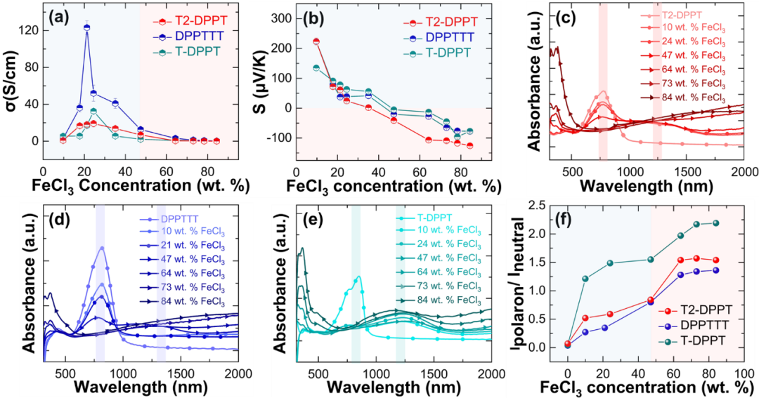

图2. 三个聚合物T2-DPPT, DPPTTT, T-DPPT的电导率(a)和塞贝克系数(b)随FeCl3的浓度的变化。T2-DPPT (c), DPPTTT (d)和T-DPPT (e)掺杂之前和被10-84 wt. % FeCl3掺杂之后的UV-vis-NIR谱图。(f)从UV-Vis-NIR中获得的三个聚合物分子被FeCl3掺杂过程中的Ipolaron/Ineutral
紫外可见近红外测试表明用FeCl3掺杂会使薄膜中极化子含量增多并逐渐趋近稳定,此时材料为P型,当进一步增加掺杂剂FeCl3的浓度时,极化子含量开始增加,此时材料为N型,更进一步增加掺杂剂浓度,极化子含量达到第二个稳定值。

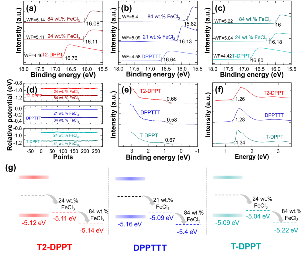

图3. D-A共聚物 T2-DPPT(a), DPPTTT(b), 和T-DPPT (c) 掺杂前后的UPS谱图。(d) 样品和探针之间的接触电势差。(e) 用紫外光电子能谱 (UPS)测得的未掺杂的T2-DPPT, DPPTTT和T-DPPT的HOMO起始位置。(f) D-A共聚物的光学带隙。(g) 由上述表征获得的能带图。
UPS和开尔文探针测试表明掺杂会使材料的费米能级向HOMO能级移动,进一步掺杂会使费米能级位于HOMO能级的下方,这是增加掺杂剂的浓度塞贝克系数变为负值的原因之一。

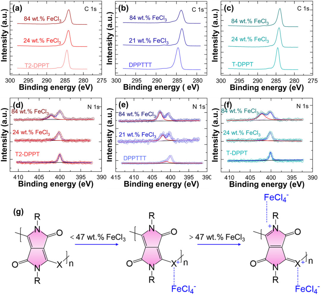

图4. D-A共聚物的XPS谱图:(a) (b) (c) C 1s, (d) (e) (f) N 1s。(g)掺杂过程中的分子结构的变化。
XPS测试表明掺杂过程中会使聚合物的C元素峰发生位移,这可能是FeCl3氧化聚合物中的噻吩导致的。掺杂量进一步增大时,聚合物中N元素的峰的个数发生变化从一个峰~400 eV (N)到多了一个~402 eV (N+)的峰,说明 N的价态了发生变化,这可能是聚合物中DPP中的N元素被FeCl3氧化引起的,也可能是用单一的P型氧化剂实现聚合物从P型变成N型的原因之一。

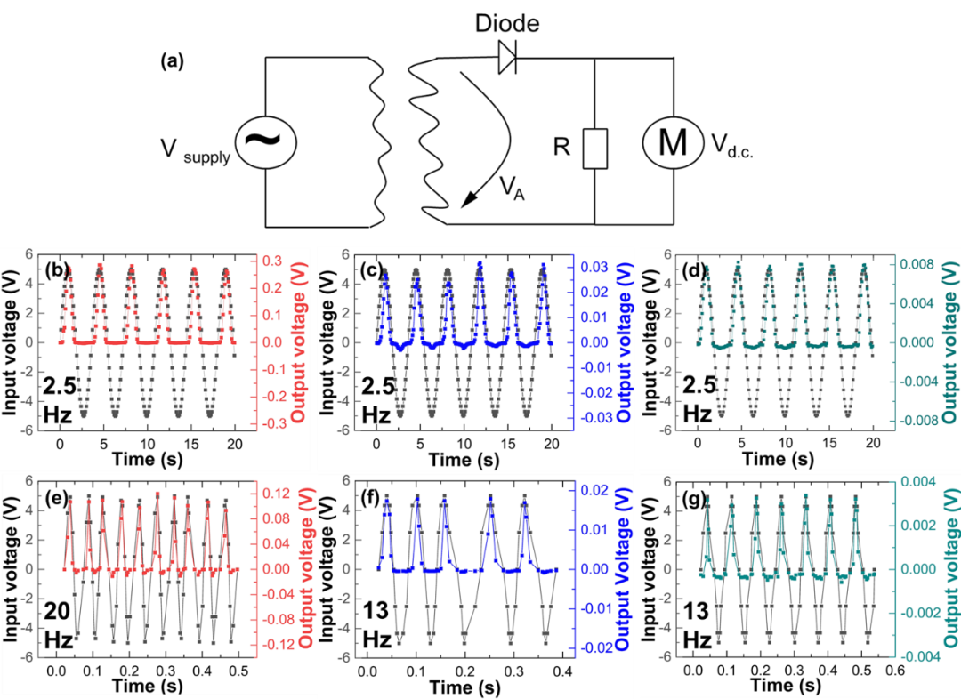

图5. (a)P-N结频率测试电路图。T2-DPPT (b)(e), DPPTTT (c) (f), 和T-DPPT(d)(g)制备出的P-N结的整流行为。
半波测试表明,这种P-N结具备将交流电压转变为直流电压的能力。在频率较低的时候半波整流效果很好,较高频率下的半波整流效果良好。
