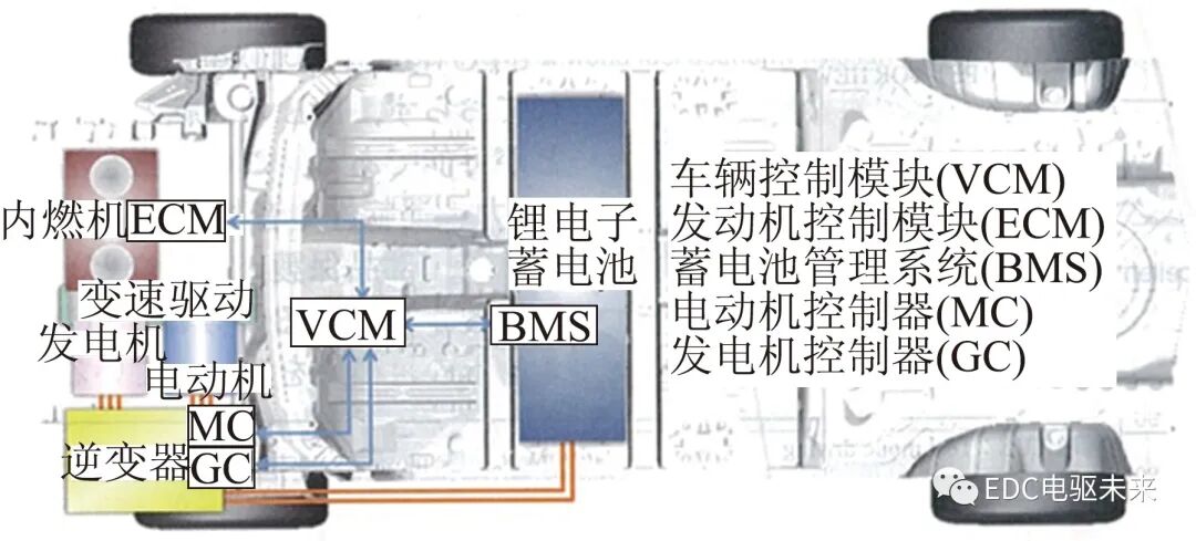

采用串联式混合动力系统的e-POWER的最大特点在于动力传动系统与发电系统从机构上得以分离。图2示出了系统结构。
日产公司新型混合动力总成“e-POWER”的图2
图2 e-POWER系统的结构布置

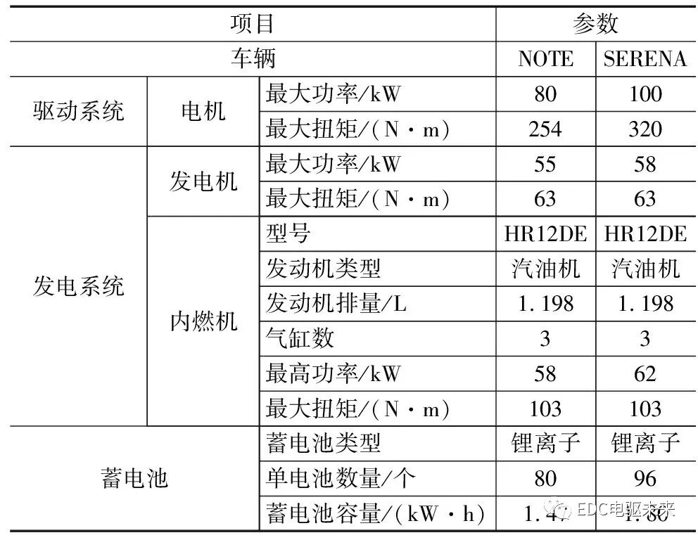

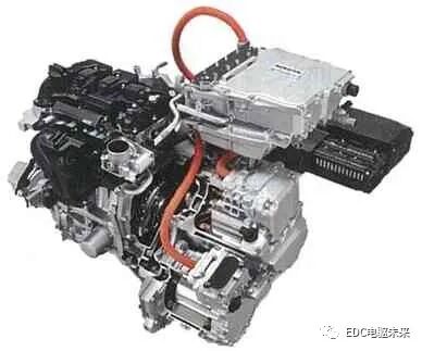

e-POWER系统通过VCM进行控制。VCM则与MC、GC、BMS及ECM相连接,通过最佳发电方式进行能量管理与驱动力控制。由于动力传动系统具有与发电系统从机构上得以分离的特点,通过与EV同样的电机驱动方式即可提供良好的行驶性能。同时,发动机在高效的工作点进行运转,并力求改善燃油耗。此外,发动机能在有利于实现减振降噪的运行区工作。图3示出了e-POWER系统的外观。表1列出其结构部件的主要技术规格。发电系统是以配装于NOTE车型上的HR12DE型发动机为基本机型,由该机型与电动发电机所组成。采用的动力电池为锂离子蓄电池。为实现快速的加速响应,而采用了高功率的型号。
日产公司新型混合动力总成“e-POWER”的图3
图3 e-POWER外观
表1 e-POWER系统的主要技术规格
日产公司新型混合动力总成“e-POWER”的图4

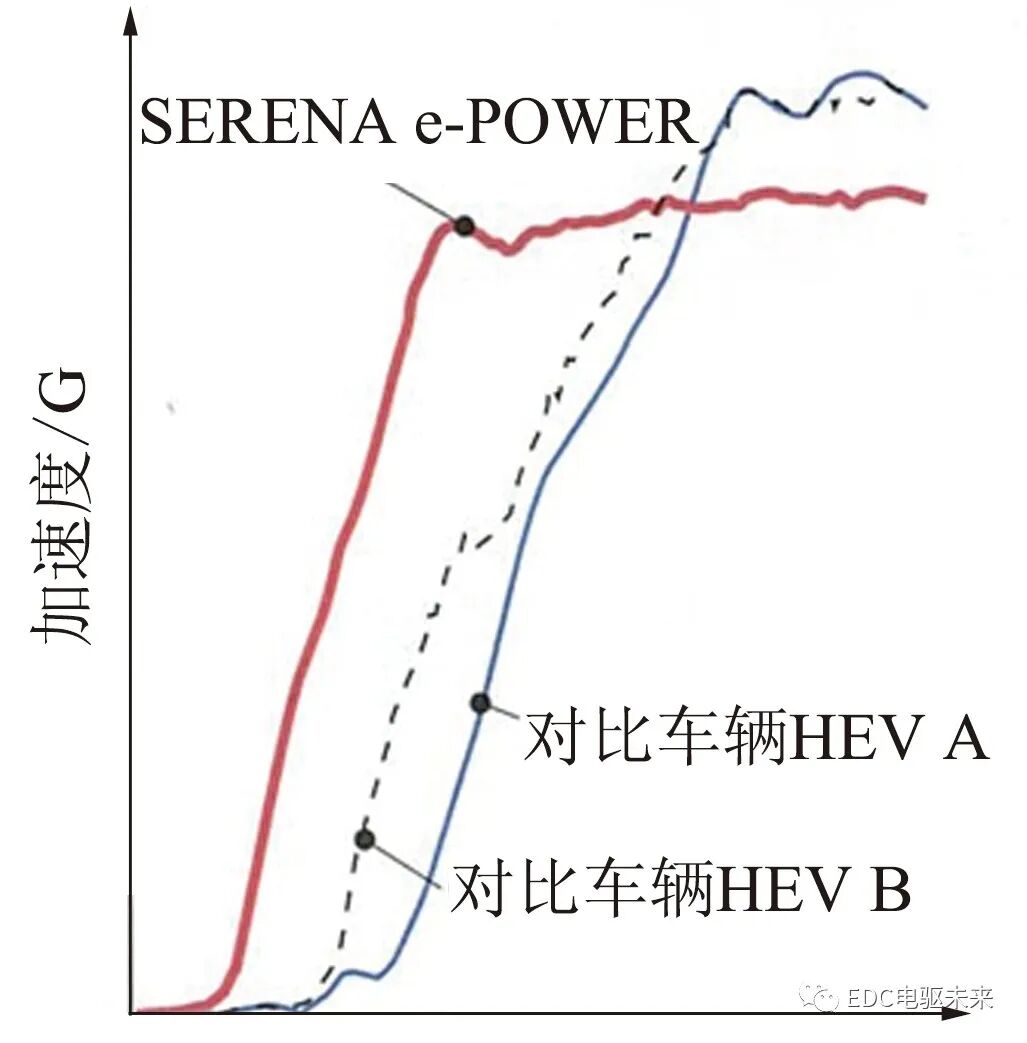

当其配装于厢式旅行车(mini-Van)SERENA车时,可将电机转矩提高26%,将最大输出功率提高25%,确保其在厢式旅行车上使用时具有充裕的动力性能。此外,随着电机功率的不断提高,将作为供电源的锂离子蓄电池的功率提高20%,并从EV上体验到良好的加速响应性(图4)。而且,就厢式旅行车而言,即使多人乘车旅行,也要求可在整个速度区发挥良好的加速响应性,除了使蓄电池容量增加22%外,作为发电专用的HR12DE型发动机,实现了与SERENA e-POWER车型的整合,通过使发动机的最大功率提高7%,并使蓄电池达到完全充电的状态(SOC)区域。
日产公司新型混合动力总成“e-POWER”的图5
图4 e-POWER系统的良好加速过程

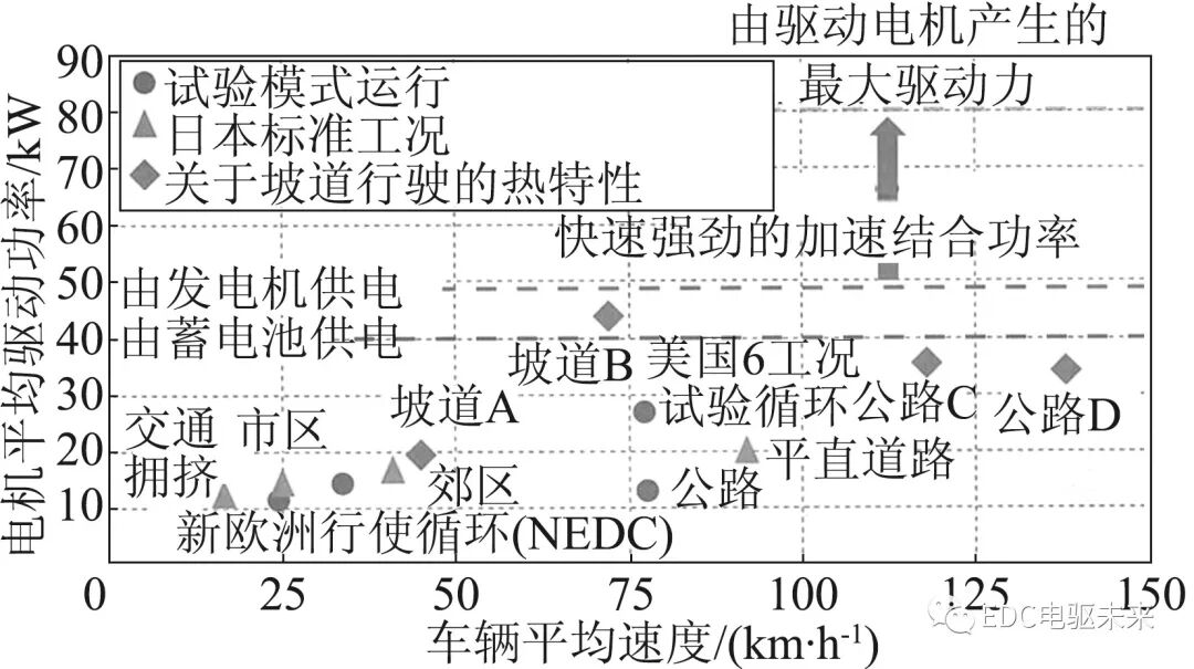

e-POWER系统具备只由锂离子蓄电池供电即可行驶的技术潜力。图5的●和▲表示NOTE e-POWER车更具代表性的行驶工况。另外,在山区道路等区域进行高负荷连续运转时,则由电机实现供电行驶(图5的◆所示),通过结合蓄电池与电机的协同供电方式,可以实现与EV同样强劲的加速效果。
日产公司新型混合动力总成“e-POWER”的图6
图5 能量消耗及产生功率的平衡

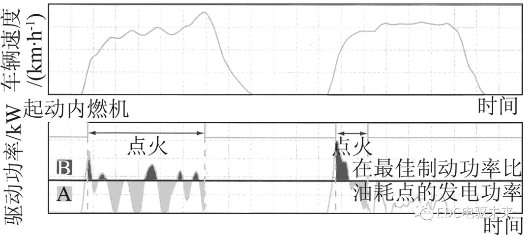

e-POWER系统的发动机与动力传动系统并非通过机构而是直接连接的,并且可任意选定发动机的转速与扭矩。通过VCM运算各部件的目标值,以便有效运用这些特征,在各项性能要求(动力、驾驶性能、噪声、振动、排放、散热、采暖、制动负压、零件保护、故障诊断等)的容许范围内具备最佳的燃油经济性。此外,如图6所示,在驱动功率比最佳燃油耗点更低的情况下,用其剩余电力向蓄电池充电,进而控制发动机的工作点。在驱动功率较高时,通过由剩余电力供给的能量(A)和补充车辆加速时所需的能量(B),使发动机的工作点尽量接近车辆最佳燃油耗点,进而使燃油耗降至最低。
日产公司新型混合动力总成“e-POWER”的图7
图6 能量管理的概念

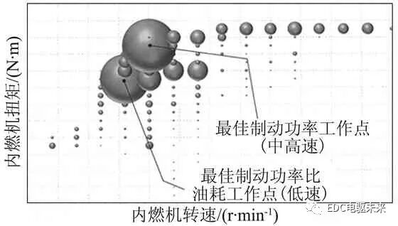

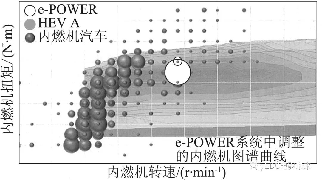

其结果表明,NOTE e-POWER车与其他相似的车型相比,实现了在较高频度下的最佳燃油耗工况点的运转(图7)。在SERENA e-POWER车上,扩展了最佳燃油耗区,在低车速与中高车速工况下,不仅可运用最佳的耗油率,还可划分工作点区域以实现运行(图8)。
日产公司新型混合动力总成“e-POWER”的图8
图7 实际燃油经济性的工作点(日产公司)
日产公司新型混合动力总成“e-POWER”的图9
图8 内燃机工作点的分布

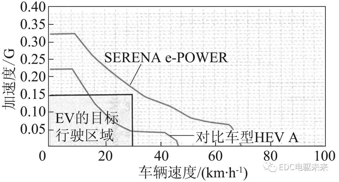

为了实现与EV相似的静音性,设定了EV行驶区,即仅使用锂离子蓄电池供电即可行驶的区域。图9表示SERENA e-POWER车的EV状态行驶区。其涵盖了日本市场上行驶频度较高的中低速区,并且可扩展到其他HEV的中低速行驶区。即使在高速区,锂离子蓄电池SOC较高的情况下,也应最大限度地持续以EV状态行驶,而当SOC有所降低时,在发电设计上应做到与发动机噪声相比,运行更加安静的技术特点,并对锂离子蓄电池充电。
结果表明,参考市场上客户通常用车方法为代表的行驶模式(包括在城区道路、小区公路、交通滞塞道路、高速公路等路况下行驶)中各个车速区的EV行驶时间所占的比例,NOTE e-POWER车占据约50%,SERENA e-POWER车占有约45%的份额,实现在中低速区域内较高的EV工况行驶比例。
日产公司新型混合动力总成“e-POWER”的图10
图9 EV行驶区域达到的水平

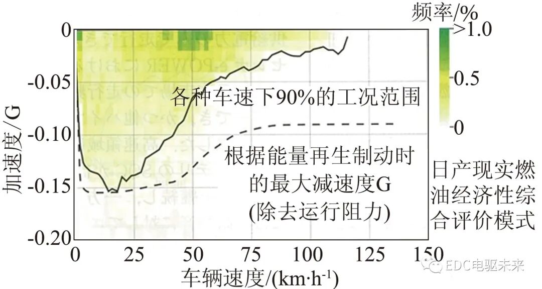

关于滑行转矩的设计,通过有效地运用作为电机驱动优势的设计自由度,如图10所示,能涵盖90%以上的路况下行驶所需的制动减速度,其结果表明,只需操纵加速踏板,即可实现有效减速,并可缓解减速时踩踏制动踏板的操作。
日产公司新型混合动力总成“e-POWER”的图11
图10 e-POWER驱动的实际减速频率与制动减速度的特征

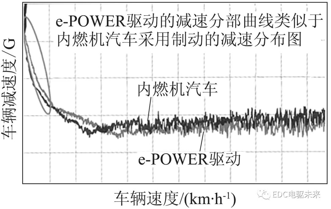

关于减速度的可控制性,采用加速踏板操纵以实现减速时,根据驾驶员操纵过程的分析结果,着眼于以下3种形式的减速:在跟随前方车辆行驶时,通过操纵(加速踏板)以产生微小减速;在交叉点停车等使用膝部操纵产生的减速;与前方车辆的车距较小时,通过停止踩踏加速踏板以实现减速。组合上述操纵方式并获得驾驶员所需的减速度,如图11所示,e-POWER驱动仅通过加速踏板进行操纵,并以此实现制动减速度的可控性。
日产公司新型混合动力总成“e-POWER”的图12
图11 减速分布图

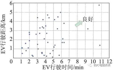

图12示出了习惯驾驶模式的评价结果。这种评价并非与车辆状态一致,而是在各种各样的行驶状态中采用习惯驾驶模式,进而评价EV的行驶时间与路程。e-POWER系统的所有测试数据表明其可实现350 m以上或者1 min以上的EV行驶状态,80%的数据表明其可实现3 min以上的EV行驶状态。如果符合条件,最大可以实现距离约6 km,或时长11 min左右的EV行驶状态。这是传统HEV所无法实现的,可为用户提供HEV的全新价值,即用户通过精心操作,可长时间体验以往由纯电动车(BEV)提供的静音行驶性能。
日产公司新型混合动力总成“e-POWER”的图13
图12 习惯驾驶模式所达到的技术水平
