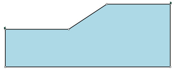

与SLIDE 一样,外部边界指的是边坡的几何形状。使用主菜单”几何构型->外部边界”命令,顺序输入坐标(0,0); (130,0); (130,50); (80,50); (50,30); (0,30),结束后输入”c[close]”,形成一个边坡形状,如下图所示。这个操作与SLIDE完全相同。

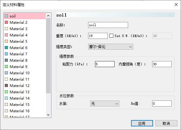

使用“属性->定义材料”打开定义材料属性对话框,输入参数:名称输入soil, 重度输入19,强度类型选择摩尔-库伦,粘结力输入5,内摩擦角输入30。按“应用"按钮关闭对话框。由于本例仅一种材料,因此不必匹配材料的几何属性。这个操作与SLIDE完全相同。

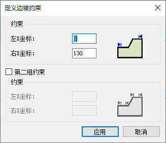

使用“表面->定义边坡约束”打开对话框, 在本例中我们不选择“第二组约束“,保持默认值,关闭对话框。

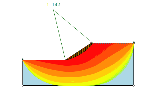

软件的左上角下拉框可以选择每种方法的计算结果。选择主菜单”结果”下的“全部表面“和”展示条块”,如下图所示。
HYRCAN脚本描述以及与SLIDE计算结果比较的图5

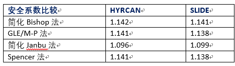

相同的数据在SLIDE下运行,计算结果比较如下:
HYRCAN脚本描述以及与SLIDE计算结果比较的图6
可以看出,两个软件的计算结果基本一样。
