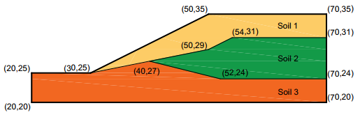

这个例子边坡由三种不同的土组成,如下图所示。

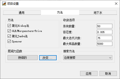

(1) 项目设置
选择四种方法,改变“条块数量”值,设置为50。
set("Method","GLE/M-P","on","Method","JanbuSim","on","Method","Spencer","on")set("numSlice",50)
HYRCAN多层土边坡(Non-Homogeneous Slope)稳定性分析以及安全系数的自动提取(JavaScript)的图2

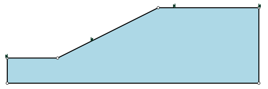

按顺序把边坡的外部形状画出来,使用主菜单”几何构型->外部边界”命令,顺序输入外部边界坐标,结束后输入”c[close]”, 形成边坡形状,如下图所示。
extboundary(20,25,30,25,50,35,70,35,70,20,20,20,20,25)

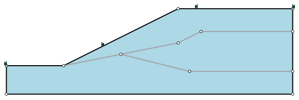

(3) 材料边界
由于本例有三种土,因此需要把材料边界画出来。使用主菜单"几何构型->材料边界”命令,顺序输入第一个材料边界和第二个材料边界,结果如下图所示。
matboundary(30,25,50,29,54,31,70,31)matboundary(40,27,52,24,70,24)

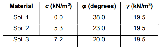

(4) 材料参数
使用“属性->定义材料”打开定义材料属性对话框,输入三种土的参数。
HYRCAN多层土边坡(Non-Homogeneous Slope)稳定性分析以及安全系数的自动提取(JavaScript)的图5
definemat("ground","matID",1,"matName","soil 1","uw",19.5,"cohesion",0,"friction",38)definemat("ground","matID",2,"matName","soil 2","uw",19.5,"cohesion",5.3,"friction",23)definemat("ground","matID",3,"matName","soil 3","uw",19.5,"cohesion",7.2,"friction",20)

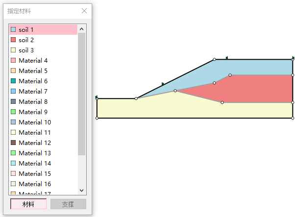

因为本例有三种土,我们已经划分了土层的边界,也对每种土定义了材料参数,接下来必须把材料参数赋值到相应的土层上,否则程序不知道哪层土对应哪个参数。使用“属性->分配属性”命令打开"指定材料"对话框,选择土层名称,然后用鼠标点击土层的区域,程序会自动把材料参数赋值到对应的土层。
assignsoilmat("matid",1,"atpoint",44.1517,29.8778)assignsoilmat("matid",2,"atpoint",48.762,33.2468)assignsoilmat("matid",3,"atpoint",37.591,22.2532)

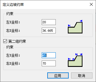

(6) 边坡约束
当产生边坡形状时,程序会自动设置边坡约束。使用“表面->定义边坡约束”打开对话框, 在本例中我们选择“第二组约束“,并且把第二组约束的X坐标改为45。
definelimits("limit",20,36.665,"limit2",45,70)

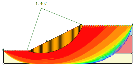

选择主菜单”结果”下的“全部表面“和”展示条块”,如下图所示的Bishop Simplified方法。
show("allsurfaces")show("slices")
HYRCAN多层土边坡(Non-Homogeneous Slope)稳定性分析以及安全系数的自动提取(JavaScript)的图8

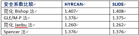

相同的数据在SLIDE下运行,计算结果比较如下:
HYRCAN多层土边坡(Non-Homogeneous Slope)稳定性分析以及安全系数的自动提取(JavaScript)的图9
可以看出,两个软件的计算结果基本一样。
