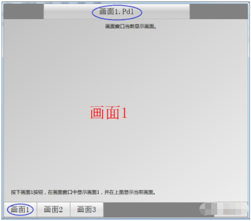

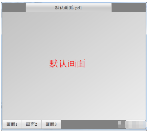

图2、图3所示的过程画面实例,完成以下功能:
1、"画面1"、"画面2"、"画面3"三个按钮,实现三个不同画面之间的切换;
2、画面切换只在中间部分执行,头部的标题栏、下面的按钮栏固定不变;
3、头部标题栏动态的显示当前激活画面的名称。
4、"退出"按钮按下后,退出WinCC运行系统。

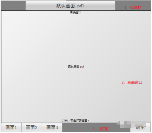

一、 画面对象
WinCC过程画面的基本配置的图4
图4 过程画面
本实例中,整个画面分为3个部分:标题栏、画面窗口部分以及按钮栏,主要涉及到两种对象:按钮和画面窗口。如图4所示。

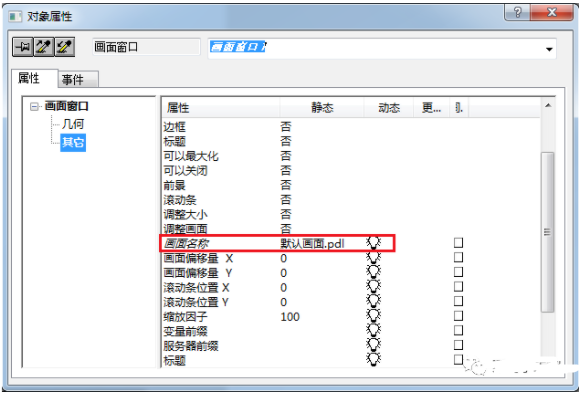

     画面窗口中,所应显示的画面,由其"属性"中的"画面名称"来指定,WinCC项目在运行时,画面窗口首先通过"画面名称"来检索其对应的画面,并将其显示出来。"画面名称"是动态属性,可根据需要配置成在不同情况下,动态显示不同的画面。配置方法有很多,这里先介绍一种。
WinCC过程画面的基本配置的图8
图8 画面窗口——画面名称

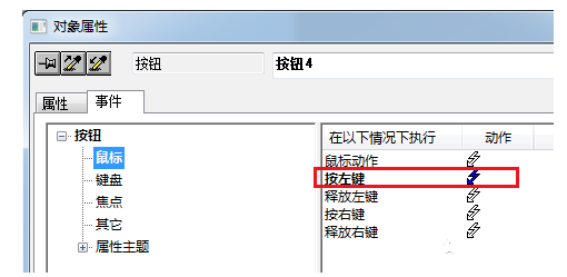

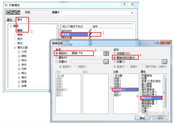

1、 配置画面切换按钮动作(探讨按钮事件的配置方法)
     为按钮组态鼠标动作事件,如图9所示。按照图中的步骤进行组态,当鼠标左键点击按钮时,将画面名称"画面1.pdl"传送到画面窗口的"画面名称"属性中。这样,当鼠标左键点击该按钮时,画面窗口中,就会显示画面1了。显示结果如图3所示。
按钮2、按钮3的配置类似,这里不多加赘述。
WinCC过程画面的基本配置的图9
图9 按钮鼠标左键事件
2、 配置画面窗口的默认显示画面(探讨对象的静态属性、动态属性)
     为了使WinCC启动后,画面窗口能显示一副默认的画面,我们需在"画面窗口"的属性中,为其指定一个默认的画面名称(静态属性),如图8所示。
默认情况下,画面窗口将显示静态指定的画面,当有按钮事件触发时,画面窗口将显示相应的画面。这里很好的说明了对象静态属性和动态属性的区别。

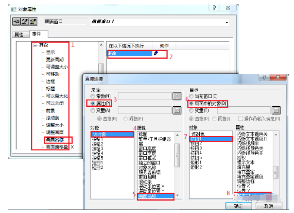

3、 配置标题栏(探讨利用某对象属性改变来触发事件)
本实例中,要求画面窗口1中显示哪一幅画面,则标题栏中的对象(这里为按钮),则相应的显示当前画面的画面名称。这一功能可由画面窗口1的属性改变来完成。如图10所示。
WinCC过程画面的基本配置的图10
图10 配置标题栏显示
图10中,当画面窗口1的画面名称改变时,触发事件,将画面窗口1当前的画面名称传送给按钮1(即标题栏)的文本显示。即可实现标题栏实时显示当前的画面名称。
