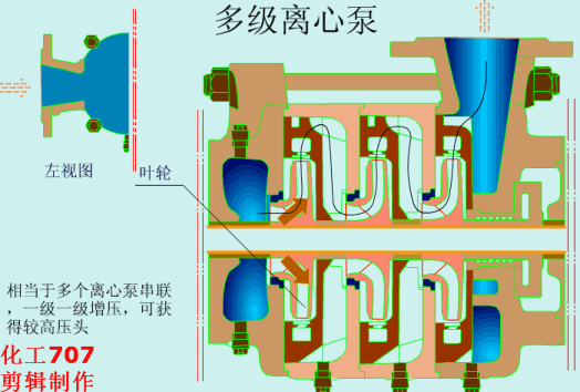

二、多级离心泵
相当于多个离心泵串联,一级一级增压,可获得较高压头。
[泵的选型差异]的图3
[泵的选型差异]的图4
性能特点:
多级离心泵与单级泵相比,其区别在于多级泵有两个以上的叶轮,能分段地多级次地吸水和压水,从而将水扬到很高的位置,扬程可根据需要而增减水泵叶轮的级数。多级泵主要用于矿山排水、城市及工厂供水,农业灌溉用的很少,仅适用于高扬程、小流量的高山区提水来解决人畜饮水的困难。多级高心泵有立式和卧式两种型式多级离心泵的泵轴上装有串联的两个亦上的叶轮,它相对于一般的单级离心泵,可亦实现更高的扬程;相对于活塞泵、隔膜泵等往复式泵,可亦泵送较大的流量。多级离心泵效率较高,能够满足高扬程、高流量工况的需要,在石化、化工、电力、建筑、消防等行业得到了广泛的应用。
由于其本身的特殊性,与单级离心泵相比,多级离心泵在设计、使用和维护维修等方面,有着不同、更高的技术要求。往往是人们在一些细节上的疏忽或者考虑不周,使得多级离心泵投用后频繁发生异常磨损、振动、抱轴等故障,亦致停机。

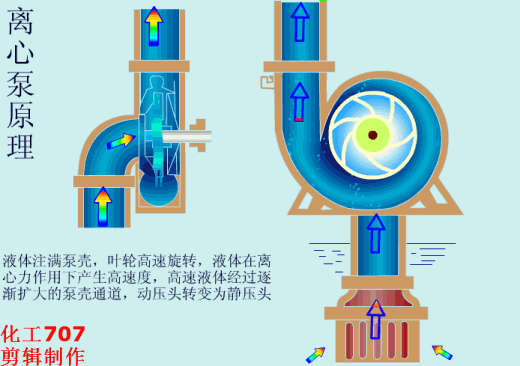

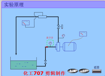

三、离心泵
液体注满泵壳,叶轮高速旋转,液体在离心力作用下产生高速度,高速液体经过逐渐扩大的泵壳通道,动压头转变为静压头。
[泵的选型差异]的图5
[泵的选型差异]的图6
[泵的选型差异]的图7
性能特点:
1、高效节能:采用CFD计算流体动力学,分析计算出泵内压力分布和速度分布关系、优化泵的流道设计,确保泵有高效的水力形线,提高了泵的效率。
2、安装、维修方便:立式管道式结构,泵的进出口能象阀门一样安装在管路的任何位置及任何方向,安装维修极为方便。
3、运行平稳,安全可靠:电机轴和水泵轴为同轴直联、同心度高,运行平稳,安全可靠。
4、不锈钢轴套:轴的机封位置是相对易被锈蚀之处,直联式泵轴一旦被锈蚀,易造成机械密封失效。STG泵此处采用镶配不锈钢轴套,避免锈蚀发生,提高了轴寿命,降低了运行维护成本。
5、轴承:泵所配电机中,Y〔Y2〕280以下轴伸端轴承〔包括Y180以下风叶端轴承〕采用封闭式轴承,正常使用时,免电机轴承的维护保养。
6、机封:机械密封基件一般选用橡胶波纹管结构,将传统机械密封中轴上密封由O形圈的线密封改为橡胶件的两道面密封,在清水介质时提高了密封效果。

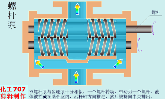

四、螺杆泵
双螺杆泵与齿轮泵十分相似,一个螺杆转动,带动另一个螺杆,液体被拦截在啮合室内,沿杆轴方向推进,然后被挤向中央排出
[泵的选型差异]的图8
[泵的选型差异]的图9
性能特点:
优点:
1)压力和流量范围宽阔。压力约在3.4-340千克力/cm 2,流量可达100cm3/分;
2)运送液体的种类和粘度范围宽广;
3)因为泵内的回转部件惯性力较低,故可使用很高的转速;
4)吸入性能好,具有自吸能力;
5)流量均匀连续,振动小,噪音低;
6)与其它回转泵相比,对进入的气体和污物不太敏感;
7)结构坚实,安装保养容易。
缺点:
螺杆的加工和装配要求较高;泵的性能 对液体的粘度变化比较敏感。

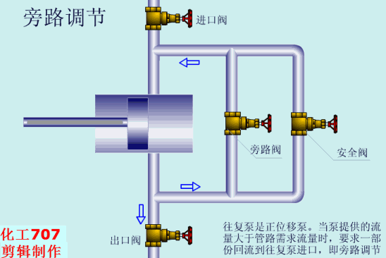

五、往复泵旁路调节
往复泵是正位移泵。当泵提供的流量大于管路需求流量时,要求一部分回流到往复泵进口,及旁路调节。

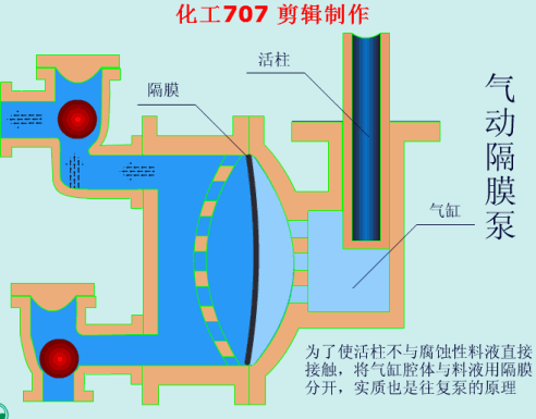

六、气动隔膜泵
为了使活柱不与腐蚀性料液直接接触,将气缸腔体与液料用隔膜分开,实质也是往复泵的原理。
[泵的选型差异]的图11
[泵的选型差异]的图12
性能特点:
气动隔膜泵是一种新型输送机械,是目前国内最新颖的一种泵类。采用压缩空气为动力源,对于各种腐蚀性液体。气动隔膜泵其有四种材质:工程塑料、铝合金、铸铁、不锈钢。气动隔膜泵根据不同液体介质分别采用丁 腈橡胶、氯丁橡胶、氟橡胶、聚四氟乙烯、聚四六乙烯。以满足不同用户的需要。安置在各种特殊场合,用来抽送种常规泵不能抽吸的介质,均取得了满意的效果。
(1)泵不会过热:压缩空气作动力,在排气时是一个膨胀吸热的过程,气动泵工作时温度是降低的,无有害气体排出。
(2)不会产生电火花:气动隔膜泵不用电力作动力,接地后又防止了静电火花
(3)可以通过含颗粒液体:因为容积式工作且进口为球阀,所以不容易被堵。
(4)对物料的剪切力极低:工作时是怎么吸进怎么吐出,所以对物料的搅动最小,适用于不稳定物质的输送
(5)流量可调节,可以在物料出口处加装节流阀来调节流量。
(6)具有自吸的功能。
(7)可以空运行,而不会有危险。
(8)可以潜水工作。
(9)可以输送的流体极为广泛,从低粘度的到高粘度的,从腐蚀性得到粘稠的。
(10)没有复杂的控制系统,没有电缆、保险丝等。
(11)体积小、重量轻,便于移动。
(12)无需润滑所以维修简便,不会由于滴漏污染工作环境。
(13)泵始终能保持高效,不会因为磨损而降低。
(14)百分之百的能量利用,当关闭出口,泵自动停机,设备移动、磨损、过载、发热
(15)没有动密封,维修简便避免了泄漏。工作时无死点。

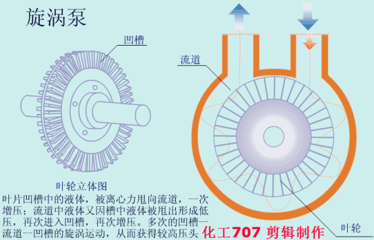

、旋涡泵
[泵的选型差异]的图19
[泵的选型差异]的图20
叶片凹槽中的液体,被离心力甩向流道,一次增压;流道中液体又因槽中液体被甩出形成低压,再次进入凹槽,再次增压;多次的凹槽一流道一凹槽的漩涡运动,从而获得较高压头。
性能特点:
优点:
W型单级直连旋涡泵是供吸送清水或物理化学性质类似于水的液体之用,使用液温不超过60,常用于锅炉给水的配套,在造船、轻纺、化工、冶金、机械制造、水产养殖、固定消防稳压、热交换机组、农业远程喷灌等部门等都有广泛的应用。
旋涡泵体积小、重量轻的特点在船舶装置中具有极大的优越性。
具有自吸能力或借助于简单装置来实现自吸。
具有陡降的扬程特性曲线,因此,对系统中的压力波动不敏感。
某些旋涡泵可实现汽液混输。这对于抽送含有气体的易挥发的液体和汽化压力很高的高温液体具有重要的意义。
旋涡泵结构简单、铸造和加工工艺都容易实现,某些旋涡泵零件还可以使用非金属材料,如塑料、尼龙模压叶轮等。
缺点:
1 效率较低,最高不超过55%,大多数旋涡泵的效率在20-40%,因此妨碍了它向大功率方向发展。
2旋涡泵的汽蚀性能较差。
3旋涡泵不能用来抽送粘性较大的介质。因随着液体粘性的增加,泵的扬程和效率会急剧降低,介质的粘度限制在114 厘沲之内。
4 旋涡泵叶轮和泵体之间的径向间隙和轴向间隙的要求较严给加工和装配工艺带来一定困难。
5抽送的介质只限于纯净的液体。当液体中含有固体颗粒时,就会因磨损引起轴向和径向的间隙增大而降低泵的性能或导致旋涡泵不能工作。

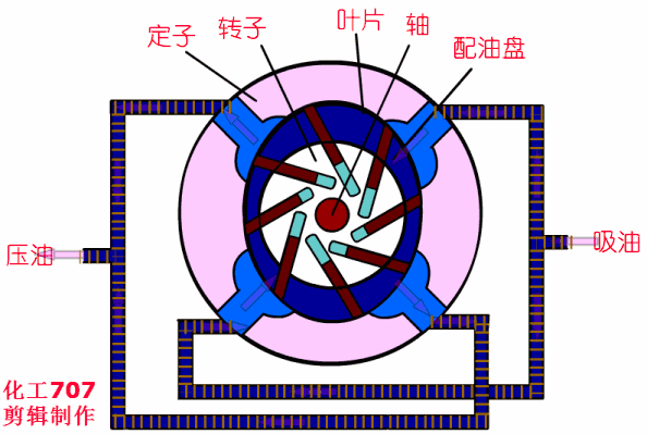

十一、叶片泵
[泵的选型差异]的图21
[泵的选型差异]的图22
因为历史的叶片泵根据中类型的不同有两种:一)专门指容积泵中的滑片泵。二)指动力式泵的三泵(离心泵、混流泵、轴流泵)或其他特殊的泵。这类泵产品一般不会叫叶片泵。但作为专著,叶片泵几乎全部是指离心泵、混流泵、轴流泵等(一级建造师2014《机电工程与管理实务》中称这三类为叶轮泵)。根据其每转的理论排量是固定值还是可变值,可以分为叶片式变量泵和叶片式定量泵。
性能特点:
优点:
(1)输出流量比齿轮泵均匀,运转平稳,噪声小。
(2)工作压力较高,容积效率也较高。
(3)单作用式叶片泵(Tokimec东京计器叶片泵)易于实现流量调节,双作用式叶片泵则因转子所受径向液压力平衡,使用寿命长。
(4)结构紧凑,轮廓尺寸小而流量较大。
缺点:
(1)自吸性能较齿轮泵差,对吸油条件要求较严,其转速范围必须在500~ 1500 r/min范围内。(2)对油液污染较敏感,叶片容易被油液中杂质咬死,工作可靠性较差。
(3)结构较复杂,零件制造精度要求较高,价格较高。叶片泵一般用在中压(6.3 MPa)液压系统中,主要用于机床控制,特别是双作用式叶片泵(东京计器SQP叶片泵)因流量脉动很小,因此在精密机床中得到广泛使用。

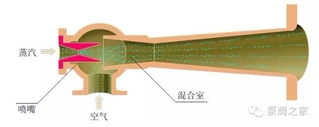

十二、蒸汽喷射泵
[泵的选型差异]的图23
[泵的选型差异]的图24
[泵的选型差异]的图25
蒸汽进入喷嘴后,高速喷出,产生低压,将气体吸入并在混合室混合,经扩大管后,动能转变为压强能。如果吸入的气体来自容器,容器减压,即可称作喷射真空泵。
性能特点:
(1)该泵无机械运动部分,不受摩擦、润滑、振动等条件限制,因此可制成抽气能力很大的泵。只要泵的结构材料选择适当,对于排除具有腐蚀性气体、含有机械杂质的气体以及水蒸等场合极为有利。
(2)结构简单、重量轻,占地面积小。
(3)工作蒸汽压力为4~9×105Pa,在一般的冶金、化工、医药等企业中都具备这样的水蒸汽源。
因水蒸汽喷射泵具有上述特点,所以广泛用于冶金、化工、医药、石油以及食品等工业部门。

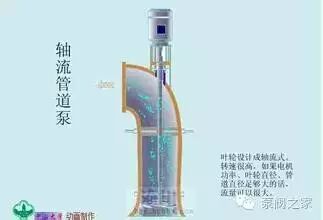

十三、轴流管道泵
[泵的选型差异]的图26
[泵的选型差异]的图27
叶轮设计成轴流式。转速很高,如果电机功率、叶轮直径、管道直径足够大的话,流量可以很大。
性能特点:
1、管道泵结构紧凑,机泵一体化,体积小.其立式结构具有安装占地面积小,运行平稳,安装无需调整
2、泵进出口设计成规格相同法兰,且位于同一中心在线,可象阀门一样直接安装在管路上,且中心低,便于管道布置,安装方便.
3、泵与电机同轴,轴向尺寸短,使泵运行更加平稳,噪音低.
4、取消传统轴封方式,避免了输送介质的外泄,因此具有完全无泄漏的显著特点.

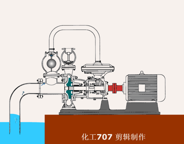

十四、自吸泵单级单吸
[泵的选型差异]的图28
[泵的选型差异]的图29
自吸泵的工作原理是:水泵启动前先在泵壳内灌满水(或泵壳内自身存有水)。启动后叶轮高速旋转使叶轮槽道中的水流向涡壳,这时入口形成真空,使进水逆止门打开,吸入管内的空气进入泵内,并经叶轮槽道到达外缘。
性能特点
自吸泵属自吸式离心泵,它具有结构紧凑、操作方便、运行平稳、维护容易、效率高、寿命长,并有较强的自吸能力等优点。管路不需安装底阀,工作前只需保证泵体内储有定量引液即可。不同液体可采用不同材质自吸泵。
1、排污能力强:特殊的叶轮防堵设计,确保了泵高效且无堵塞。
2、高效节能:采用优秀水力模型,效率比一般自吸泵高3~5%。
3、自吸性能好:自吸高度比一般自吸泵高1米,且自吸时间更短。

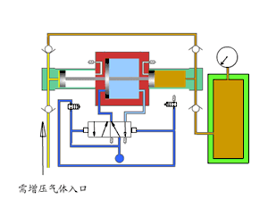

十九、气气增压泵
[泵的选型差异]的图37
[泵的选型差异]的图38
以压缩空气为动力,将低压气体压力升高后连续输出,最终输出压力可升高至动力源压力的两倍甚至数十倍,是无污染的气体增压装置。根据输出压力和结构形式又分成低压泵和高压泵。低压泵主要用于当现场气源压力不足或不稳定,不能保证气动装置的最低使用压力时,维持气动装置正常工作,满足设备的局部高压用气要求。高压泵主要用于增压非普通压缩空气场合,如把氮气、氦气、氩气等增压至几十兆帕并装入高压储气罐。
性能特点:
(1) 工作压力范围大,选用不同型号的泵可获得不同的压力区域,
调节输入气压输出气压相应得到调整。可达到极高的压力,气体90Mpa
(2) 流量范围广,对所有型号泵仅0.1Kg气压就能平稳工作,此时获得最小的流量,调节进气量后可得到不同的流量。
(3) 易于控制,从简单的手动控制到完全的自动控制均可满足要求。
(4) 自动重新启动,无论何种原因造成保压回路压力下降,将自动重新启动,补充泄漏压力,保持回路压力恒定。
(5) 操作安全,采用气体驱动,无电弧及火花,可在危险场合使用。
(6) 最大节能可达70%,因为保持保压不消耗任何能量。

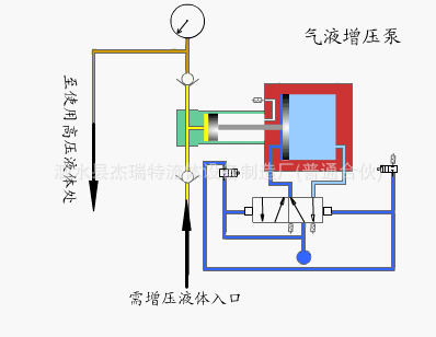

二十、气液增压泵
[泵的选型差异]的图39
[泵的选型差异]的图40
由单向阀控制的高压柱塞不断的将液体排出,增压泵的出口压力大小与空气驱动压力有关。当驱动部分和输出液体部分之间的压力达到平衡时,增压泵会停止运行,不再消耗空气。当输出压力下降或空气驱动压力增加时,增压泵会自动启动运行,直到再次达到压力平衡后自动停止。采用单气控非平衡气体分配阀来实现泵的自动往复运动,泵体气驱部分采用铝合金制造。接液部分根据介质不同选用碳钢或不锈钢,泵的全套密封件均为进口优质产品,从而保证了气液增压泵的性能。
性能特点:
1.输出压力高:液泵最大可达640MPa,气泵最大可至200MPa
2.使用范围广:工作介质可为液压油.水及大部分化学腐蚀性液体,而且可靠性高,免维护寿命长。
3.输出流量范围广:对所有型号泵仅需较小驱动气压就能平稳工作,此时获得较小流量,调节驱动进气量后可获得不同流量。
4.应用灵活:选用不同型号的泵,可获得不同的压力区域。
5.易于调节:在泵的压力范围内,调节调节阀从而调节进气压力,输出液压相应相应得到无极调整。
6.自动保压:无论何种原因造成保压回路压力下降,将自动启动,补充泄漏压力,保持回路压力恒定。
7.操作安全:采用气体驱动,无电弧及火花,可在危险场所使用。
