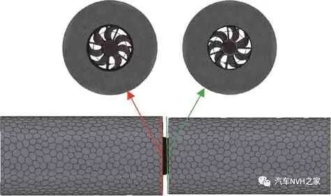

冷却风扇的主要结构参数如下,叶片数:7;风扇半径:230 mm;轮毂比:0.4;叶片均匀等距分布在轮毂上.由于冷却风扇的原始几何模型较复杂,在网格划分的过程中,将对风扇流场影响小的区域 (圆角和孔)用Hypermesh软件简化前处理,风扇计算域网格如图1所示,对叶片附近网格加密处理.按照冷却风扇的试验条件,将整个计算域划分为入口区、过渡区、旋转区和出口区,进出口区计算域均为半径是2倍风扇半径的圆柱.一般数值计算要求满足入口区长度大于10倍风扇半径,这里入口区长度3 000 mm;出口区长度大于12倍风扇半径,出口长度4 000 mm.

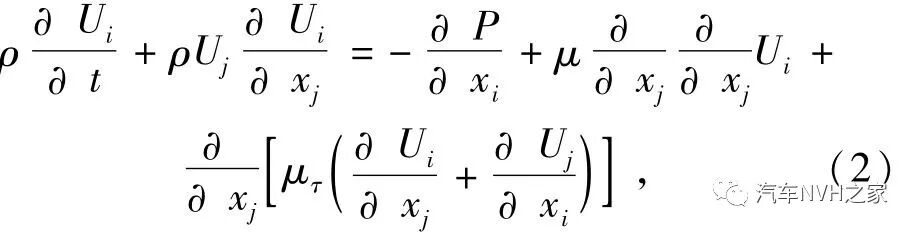

动量守恒为
基于CFD 的新能源汽车冷却风扇气动性能仿真分析的图3
式中:P为流体静压;Ui,Uj为平均速度分量;xi,xj为坐标分量;μ为动力学黏性系数;μτ为湍流黏性系数.

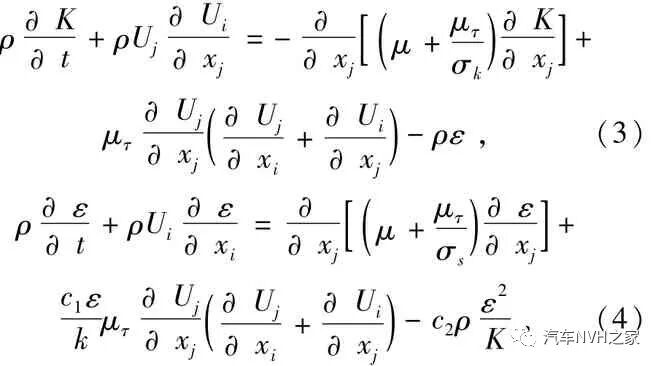

k-ε湍流模型为[7]
基于CFD 的新能源汽车冷却风扇气动性能仿真分析的图4
式中:K为湍动能;ε为湍流耗散率;στ,σs为湍动能和湍流耗散率的普朗特常数;c1,c2为常数.

计算区域的网格数量对数值求解的数值精度与模拟结果影响很大,数值求解时一般在关键流动区域进行网格细化,在对流动影响不大的区域适当调整网格大小,采用合理的网格参数控制策略既能提高计算精度又能节约时间成本.文中计算模型在扇叶周围划分边界层网格,在旋转区域、进出入口区域过度区均采用poly多面体网格.

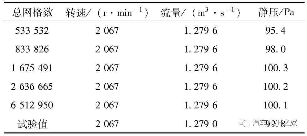

文中选取相同流量1.279 6m3/s条件下进行网格无关性分析,表1为选取的5种不同网格数量条件进行计算,得到冷却风扇的静压值与试验结果进行对比.从表1中可以看出网格数量达到160万左右,风扇静压几乎没有变化,并与试验结果很接近,最大误差为0.5%左右.为保证计算资源和计算时间的限制,后续分析也在此数量网格条件下进行计算.
表1 网格无关性验证

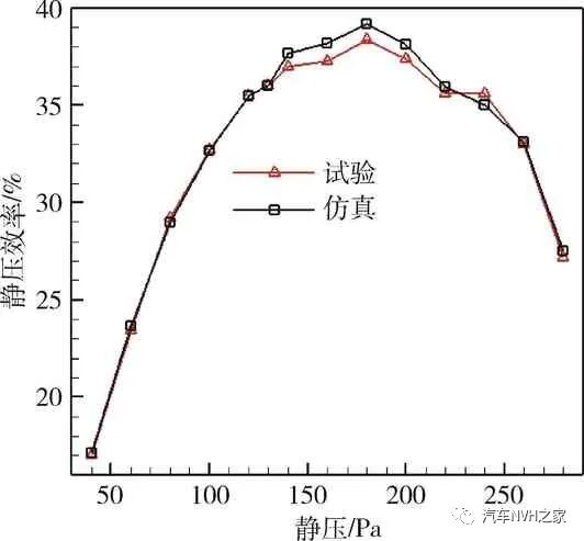

3.2 计算结果验证

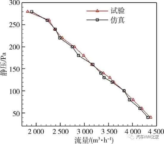

图2为试验结果与数值计算结果的静压与冷却风扇流量的关系对比,图3为试验结果与数值计算结果的静压与静压效率的关系对比,可以发现仿真结果与试验测试结果趋势大体相同,静压试验值和仿真结果最大误差为3.66%,最小误差为0.03%,静压效率最大误差为2.1%,最小误差为0,说明文中采用的网格精度与计算模型可以较精确的仿真冷却风扇的流动状态,可以为后面研究冷却风扇的气动性能研究提供理论支持.
基于CFD 的新能源汽车冷却风扇气动性能仿真分析的图6
图2 风扇静压与流量的关系
基于CFD 的新能源汽车冷却风扇气动性能仿真分析的图7
图3 风扇静压与静压效率的关系

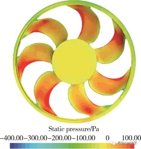

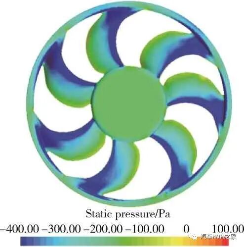

研究冷却风扇工作机理对冷却风扇的开发有着重要作用,分析静压云图可以了解冷却风扇的受力情况,也可以发现流经风扇气体的流动状态.图4和图 5为转速为 2 067 r/min,入口流量为2 226 m3/h,冷却风扇压力面和吸力面上的静压分布,可以发现风扇压力面存在很大的正向压力区,且压力呈阶梯状分布,在扇叶的前端压力变化最大,此区域是冷却风扇做功的主要区域[8];风扇吸力面存在很大的负压区域,在叶片的前缘与外圈交接处正、负压相差较大,出现回流区域,此处会造成功率损失,风扇气动噪声也主要在此区域发生[9].冷却风扇吸力面压力最高达100 Pa,压力面正压最大的位置与吸力面负压最小在扇叶上的位置相同,分别位于扇叶的两面.冷却风扇的轮毂部分为封闭实体,无气流通过,压力分布也比较均匀接近为零.
基于CFD 的新能源汽车冷却风扇气动性能仿真分析的图8
图4 冷却风扇压力面静压分布图
基于CFD 的新能源汽车冷却风扇气动性能仿真分析的图9
图5 冷却风扇吸力面静压分布图

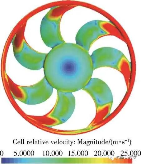

如图6和图7所示,轮毂附近与靠近轮毂的气体速度很小,气体流动速度最大位置出现在风扇旋转方向叶片前缘处.同时,在扇叶相互作用的影响下,压力面后缘具有比压力面前缘更大的速度.
基于CFD 的新能源汽车冷却风扇气动性能仿真分析的图10
图6 冷却风扇压力面速度分布图
基于CFD 的新能源汽车冷却风扇气动性能仿真分析的图11
图7 冷却风扇吸力面速度分布图

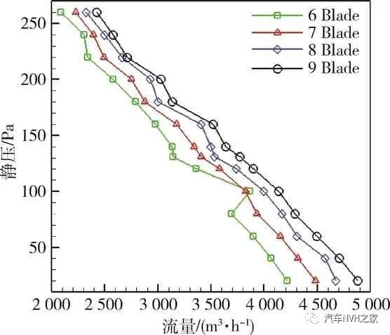

3.4 叶片个数对风扇气动性能的影响

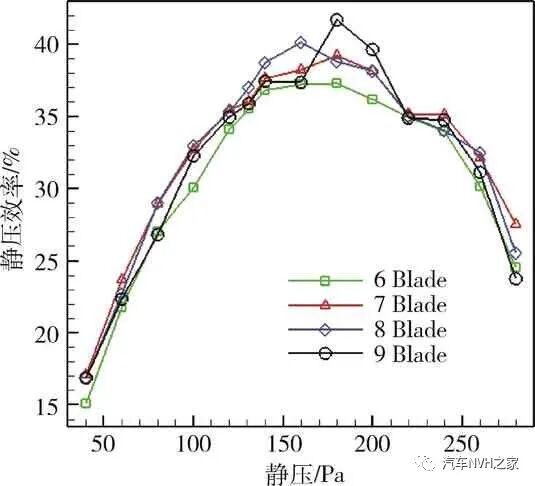

研究在相同转速和相同结构情况下,扇叶个数与风扇性能的关系.图8为不同叶片个数条件下风扇流量与静压的关系.图9为不同叶片个数条件下风扇静压与效率的关系.在同一静压条件下,叶片个数越多,冷却风扇的流量越大,整体情况也符合叶片个数越多,流量越大的事实.9叶片风扇静压在170-200 Pa左右时,风扇静压效率最高,但是在冷却风扇工作的整个区间静压效率并不是随着叶片个数增加而变高.从图9中可以看出,在冷却风扇工作的其他静压区间,7、8叶片时高效率表现则优于9叶片风扇.
基于CFD 的新能源汽车冷却风扇气动性能仿真分析的图12
图8 不同叶片个数条件下风扇静压与流量的关系
基于CFD 的新能源汽车冷却风扇气动性能仿真分析的图13
图9 不同叶片个数条件下风扇静压与效率的关系

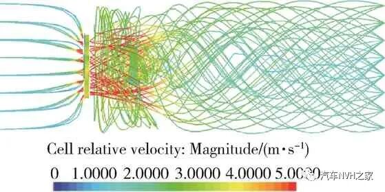

由图10可知,气体流动到冷却风扇轮毂处,空气不能通过,会出现低速流动区;气体均匀从入口处流经冷却风扇扇叶,气体流过冷却风扇后速度明显增加,由于风扇旋转的离心力的影响,气体流动方向会变化,变成螺旋流动;随着流动距离的增加,气体流动速度逐渐降低.
