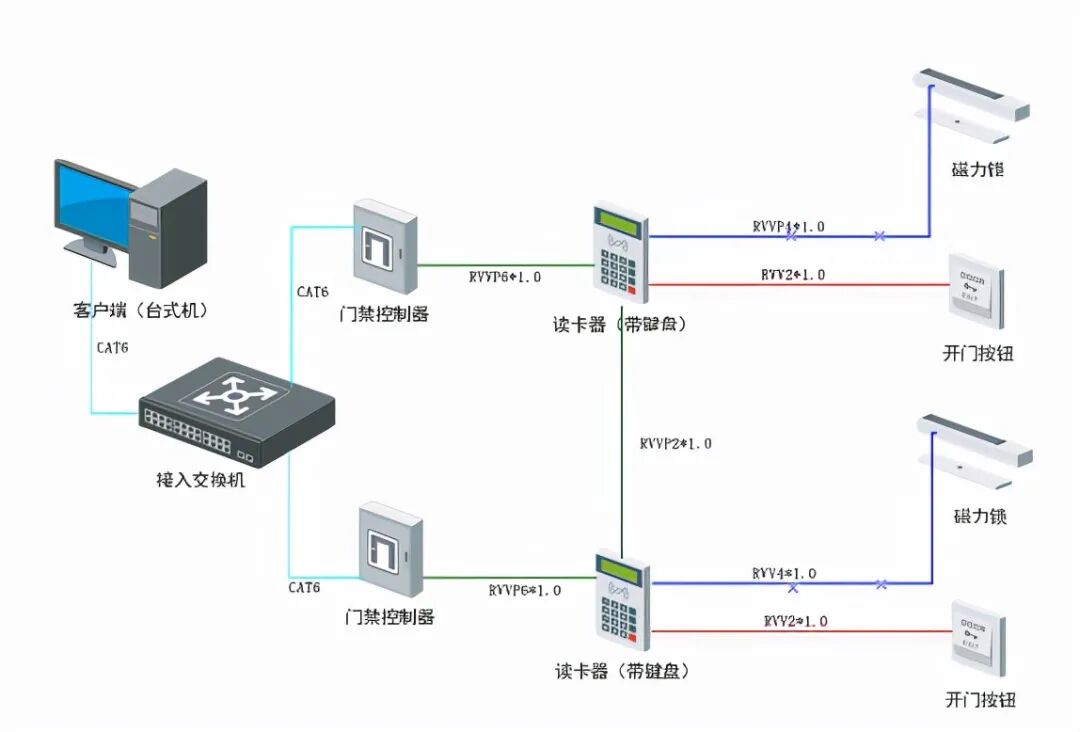

五、门禁通讯不通故障快速处理
有些时候,我们的设备因为外在因素造成门禁系统通讯不畅,引起门禁系统失效,那么该如何解决呢?
检查线路串吕是否设置错误检查门禁通讯总结是否有通畅。检查网线水晶头是否完好,网线是否连通
出现以上问题,基本上我们可以通过ping命令查询网线是否连通,也可以更换不合适的配件。

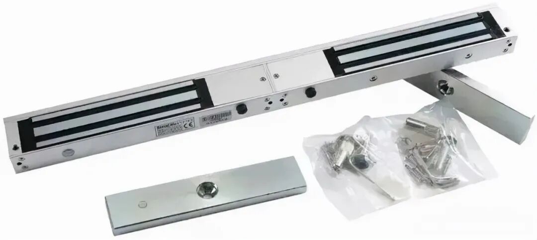

九、 磁力锁 常出的问题解决方法
磁力锁是根据电磁铁的原理来实现工作的,通电之后,只要有很小的电流就会产生很大的磁力。门禁系统识别正确的人员之后,磁力锁会失去磁力即可开门。
门禁系统的常见故障该如何排查,这位专业人士总结挺到位!的图3
磁力锁使用一段时间后,由于各种原因会出现一些问题,面对这些故障我们该怎么办呢?常见的磁力锁故障及解决方法分享给大家。

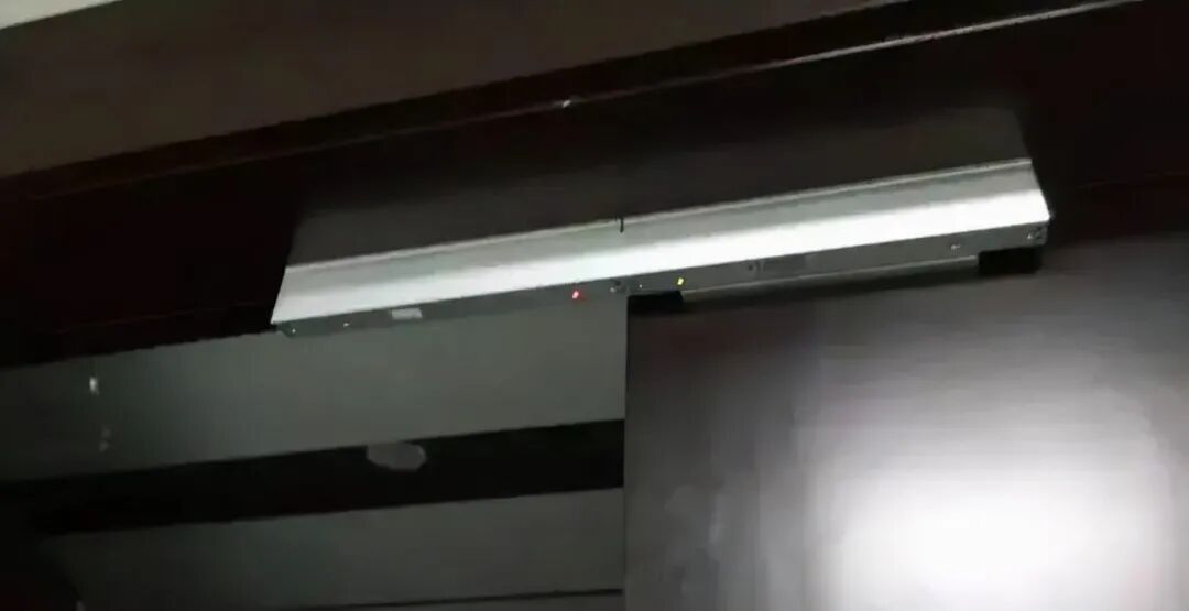

1、磁力锁关门声音很大
a.检查是否有装橡胶垫片;
b.检查铁板端,螺丝是否太松动;
c.检查磁力锁 锁体 与 吸板 间距是否适当。
2、铁板吸不牢
a.检查电源供器“功率和电压”1A/12V/24V输出是否减少;
b.检查磁体表面是否有异物(如灰尘、锈积、异物等)。
3、磁力锁铁板需常常调整
a.检查铁板是否装销钉;
b.检查铁板是否有装橡皮垫;
c.建议客户将螺丝上“螺丝固定剂。

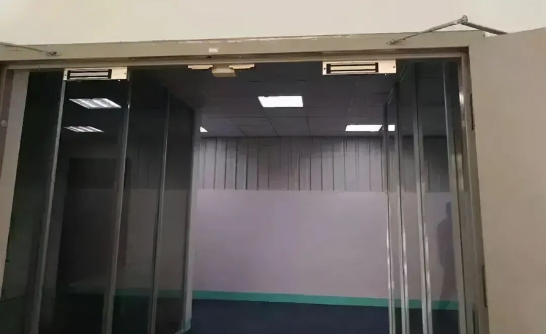

4、铁板吸住后,感觉微微震动
a.检查磁力锁主体面与铁板是否完全吸合和无异物,或将铁板调松 试一试;
b.检查电压,电流是否足够;
5、延时功能无效
a.磁力锁“延时调整”是以通电后开始计时,而非关门后才开始计时;
b.磁力锁的延时有0,3,6,9秒,看下设置是不是时间设置成了9秒了。
