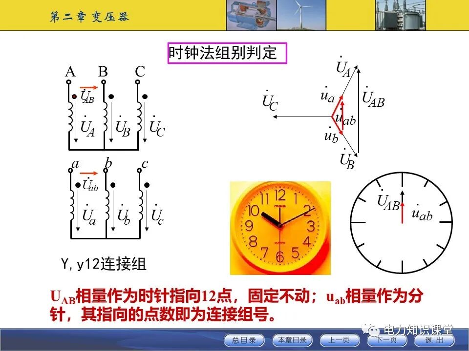

变压器原理与基本结构
变压器原理与基本结构的图1
变压器原理与基本结构的图2
变压器原理与基本结构的图3
变压器原理与基本结构的图4
变压器原理与基本结构的图5
变压器原理与基本结构的图6
变压器原理与基本结构的图7
变压器原理与基本结构的图8
变压器原理与基本结构的图9
变压器原理与基本结构的图10
变压器原理与基本结构的图11
变压器原理与基本结构的图12
变压器原理与基本结构的图13
变压器原理与基本结构的图14
变压器原理与基本结构的图15
变压器原理与基本结构的图16
变压器原理与基本结构的图17
变压器原理与基本结构的图18
变压器原理与基本结构的图19
变压器原理与基本结构的图20
变压器原理与基本结构的图21
变压器原理与基本结构的图22
变压器原理与基本结构的图23
变压器原理与基本结构的图24
变压器原理与基本结构的图25
变压器原理与基本结构的图26
变压器原理与基本结构的图27
变压器原理与基本结构的图28
变压器原理与基本结构的图29
变压器原理与基本结构的图30
变压器原理与基本结构的图31
变压器原理与基本结构的图32
变压器原理与基本结构的图33
变压器原理与基本结构的图34
变压器原理与基本结构的图35
变压器原理与基本结构的图36
变压器原理与基本结构的图37
变压器原理与基本结构的图38
变压器原理与基本结构的图39
变压器原理与基本结构的图40
变压器原理与基本结构的图41
变压器原理与基本结构的图42
变压器原理与基本结构的图43
变压器原理与基本结构的图44
变压器原理与基本结构的图45
变压器原理与基本结构的图46
变压器原理与基本结构的图47
变压器原理与基本结构的图48
变压器原理与基本结构的图49
变压器原理与基本结构的图50
变压器原理与基本结构的图51
变压器原理与基本结构的图52
变压器原理与基本结构的图53
变压器原理与基本结构的图54
变压器原理与基本结构的图55
变压器原理与基本结构的图56
变压器原理与基本结构的图57
变压器原理与基本结构的图58
变压器原理与基本结构的图59
变压器原理与基本结构的图60
变压器原理与基本结构的图61
变压器原理与基本结构的图62
变压器原理与基本结构的图63
变压器原理与基本结构的图64
变压器原理与基本结构的图65
变压器原理与基本结构的图66
变压器原理与基本结构的图67
变压器原理与基本结构的图68
变压器原理与基本结构的图69
变压器原理与基本结构的图70
变压器原理与基本结构的图71
变压器原理与基本结构的图72
变压器原理与基本结构的图73
变压器原理与基本结构的图74
变压器原理与基本结构的图75
变压器原理与基本结构的图76
变压器原理与基本结构的图77
变压器原理与基本结构的图78
变压器原理与基本结构的图79
变压器原理与基本结构的图80
变压器原理与基本结构的图81
变压器原理与基本结构的图82
变压器原理与基本结构的图83
变压器原理与基本结构的图84
变压器原理与基本结构的图85
变压器原理与基本结构的图86
变压器原理与基本结构的图87
变压器原理与基本结构的图88
变压器原理与基本结构的图89
变压器原理与基本结构的图90
变压器原理与基本结构的图91
变压器原理与基本结构的图92
变压器原理与基本结构的图93
变压器原理与基本结构的图94
变压器原理与基本结构的图95
变压器原理与基本结构的图96
变压器原理与基本结构的图97
变压器原理与基本结构的图98
变压器原理与基本结构的图99
变压器原理与基本结构的图100
变压器原理与基本结构的图101
变压器原理与基本结构的图102
来源:电力知识课堂
