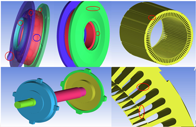

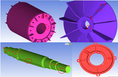

接线盒、吊环、单面的风扇罩、线圈、轴承、内部散片、基座、动域等如何简化及处理,这里将会有大量的简化技巧存在。
Ansys CFD在电机散热仿真中的应用的图4
Ansys CFD在电机散热仿真中的应用的图5
Ansys CFD在电机散热仿真中的应用的图6

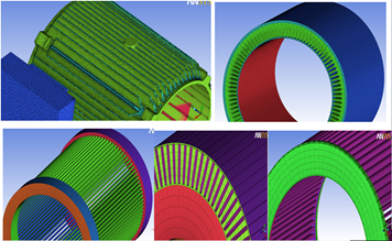

网格划分
模型简化是为网格划分服务,那么混合网格会对模型简化提出哪些要求?线圈及气隙的网格如何处理?当然,现在Ansys Fluent Meshing已经让这个问题变得无比简单。利用其中的多面体网格或者马赛克网格,工程师甚至不用特别关注气隙这些特别结构的处理,设置好合适的网格参数,网格几乎可以达到一键生成的地步。

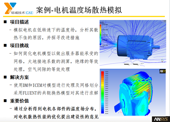

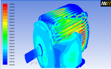

典型结果展示
通过仿真计算结果得到电机的温度分布与客户在试验中测试得到的实验值吻合较好,对客户电机散热性能的优化提出建设性的意见。
