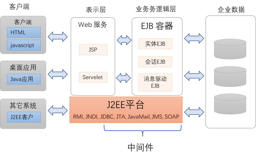

互联网时代,很多人对中间件的认知是从 J2EE 体系的企业级中间件开始的。 J2EE的核心理念是将企业应用的商务逻辑实现在一个个的 Enterprise Java Bean(EJB) 中。EJB可以类比与CORBA 中的远程对象,运行在由J2EE中间件平台提供容器中。容器由中间件供应商开发,提供了EJB运行所需要的环境。应用开发人员只需要开发与业务逻辑相关的 EJB组件。
自动驾驶软件架构之:中间件与SOA(一)的图4
图1. 1 J2EE中间件
J2EE 定义了一系列标准,涉及到接口定义、名字服务、远程调用、数据库访问、事务处理等等。重量级的商业实现有 WebLogic 和WebSphere, 轻量级开源的有 JBoss 和 Tomcat,这些都被称为J2EE中间件或J2EE应用服务器。然而在实际应用中,J2EE暴露出很多问题。一方面规范多而复杂,解决简单问题也需要先了解太多的技术内容,学习曲线陡峭;另一方面其运作体制是几个大厂商定期开会,定义、发布标准,各厂商实现应用服务器产品再发布更新,用户获取新版版本。这个周期对于快速迭代的互联网来说,实在太慢了。
J2EE和CORBA 有一个共同的问题,就是过于注重标准的完备性,而不关注开发的实用性。实际开发实践中,被广泛采用的是Spring Framework。它不算完整的J2EE实现,但是也使用了很多 J2EE 规范,却更注重实用性,快速迭代解决现实问题。

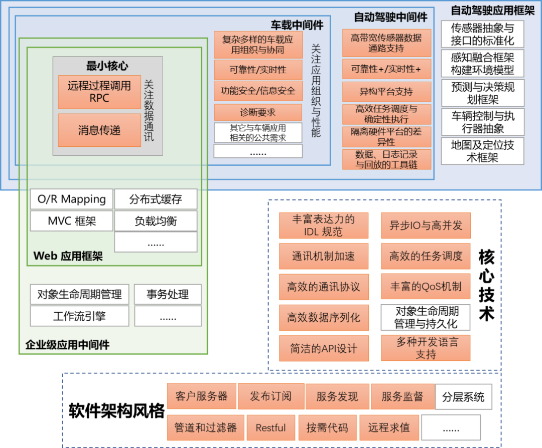

为了后文的讨论更加精准,图1.2从“最小核心” “应用领域拓展”、“关键技术”和“软件架构设计”几个角度对“中间件”这个概念做一个澄清。
“最小核心”和“应用领域拓展”在这一章阐述。“关键技术”和“软件架构设计”内容较多,专门作为一章来表述。
图中红色边框的部分,是本文讨论的内容范围,这些在自动驾驶相关的中间件技术中都会涉及到。
自动驾驶软件架构之:中间件与SOA(一)的图5
图1. 2中间件的两个应用领域
1.2.1最小核心与两个应用领域
“中间件”往往是“分布式中间件”这个概念的简写,所以中间件通常有一个狭义的最小核心,即在分布式领域中负责解决通讯问题。这个最小核心里又涉及两种通讯方式,一种是远程过程调用(RPC),一种是消息传递。RPC有明确的服务接口定义,主要用于1对1的通讯,消息传递更关注数据的主题与结构,不一定需要明确的服务接口定义,可以进行多对多的通讯。
这两种方式并不是完全互斥的,实际上典型中间件产品或通讯协议两者都会兼收并蓄。比如 SOME/IP协议的 Request/Response Communication 机制 ([7]4.2.2) 相当于RPC,Event ([7]4.2.4) 相当于消息通讯。在实现上,我们也可以利用RPC机制去实现消息通讯,也可以利用消息通讯去实现RPC调用。“中间件”的最小核心关注的是数据通讯。
图中列出了两个应用领域路线:
1.最小核心 Web 应用框架企业级应用中间件
2.最小核心车载中间件自动驾驶中间件
这两个领域虽然在最小核心上是一样的,但是其领域拓展的技术方向差别很大。

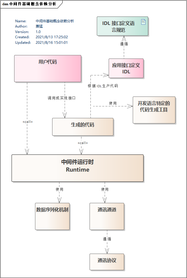

先来看最小核心中“远程过程调用(RPC)”范畴内最主要的几个概念。图2.1以UML 类推描述了几个概念之间的依赖关系,虚线箭头A -----> B ,表示A依赖于B。
自动驾驶软件架构之:中间件与SOA(一)的图7
图2. 1 RPC相关概念依赖关系
接口定义语言(IDL)规范描述了通讯接口定义的数据结构,调用的输入参数与返回值等等。用户程序需要根据这个规范先编写“应用程序的接口定义”。一般中间件产品会支持多种开发语言,需要为每一种语言提供对应的“代码生成工具”,根据接口定义生成该语言的代码。生成的代码典型地包含两部分,一部分是服务端的代码桩(stub),代码桩定义了语言特定的软件接口,用户继承代码桩并提供具体的功能实现。另一部分为代理(Proxy)代码,服务的使用者通过代理代码访问远程的RPC实现。代理代码对用户屏蔽了实际的通讯细节。
实际的通讯细节由“中间件运行时(Runtime)”来执行。中间件运行时不仅仅要负责实际的通讯过程,还需要设计合适的任务调度机制,线程模型来保证RPC请求和处理的高效,给用户提供的API接口简洁易用。
“中间件运行时”需要采用合适的“数据序列化机制”来保证用户定义的复杂数据结构能够在“通讯通道”中传输,中间件运行时还需要能支持多种通讯通道来让中间件可以被应用到更广泛的场景。“通讯通道”往往需要符合特定的“通讯协议”规范。

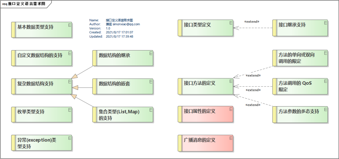

图2.2以SysML需求图的形式列举了典型的IDL所需要包含的能力。可以归结为“数据类型支持能力”和“接口描述能力”两部分。
自动驾驶软件架构之:中间件与SOA(一)的图8
图2. 2 IDL能力需求
2.2.2 数据类型支持能力
一般来说基本数据类型都会得到支持,即各种长度的整数、单/双精度浮点数、布尔值,字符串这些。枚举类型往往也会支持。
自定义数据结构的能力是IDL必须提供的,这是用户定义自己应用所需数据结构的基础。复杂数据类型支持一般包括“数据结构的嵌套”以及“集合类型”。有的会支持数据类型的继承。
2.2.3 接口描述能力
接口描述能力一般可以表达为类似一个函数的定义,包括函数名称,输入参数,输出参数。参数一般支持自定义数据类型和复杂数据类型,有的可以支持多态,但映射到目标开发语言时会有一定难度。
接口的方法一般默认是双向调用,意味着会有返回值。绑定到特定开发语言的时候,代码API如何获取返回值是一个需要精细设计的问题,涉及到同步调用和异步调用的问题,下文详述。

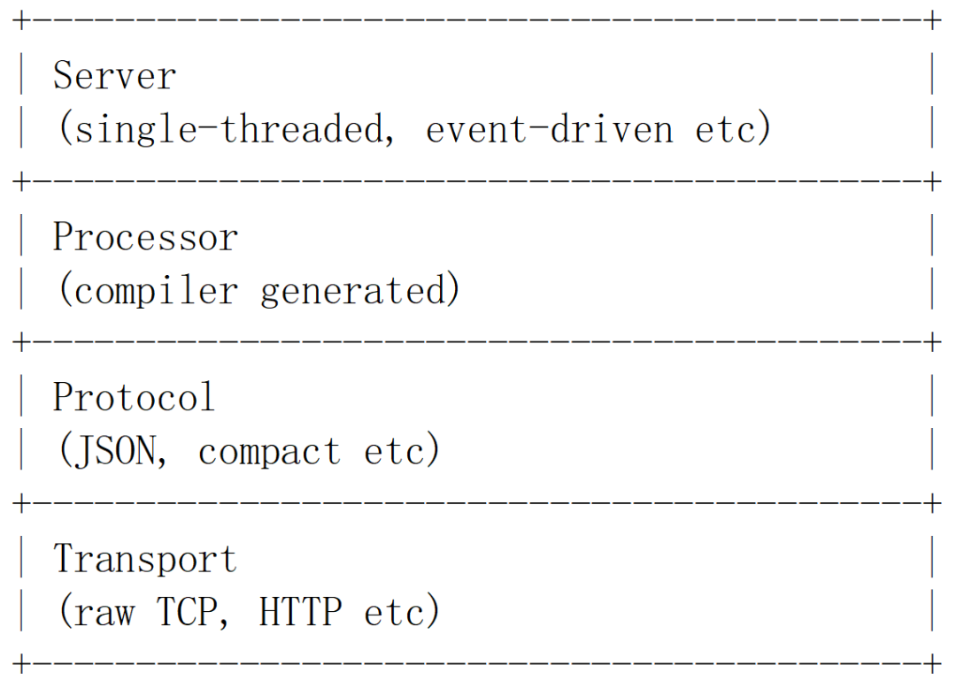

图2.3是Apache Thrift 的概念图,下面两层中,Protocol 负责序列化,Transport 层负责实际的数据传输通道,默认一般会支持TCP 传输,TCP数据的协议格式是 Thrift私有格式,Thrift 文档中并不强调这个协议格式,各语言的运行时采用一样的协议格式就可以互相通讯。用户可以做自己的Transport 层实现,比如实现共享内存的通讯。

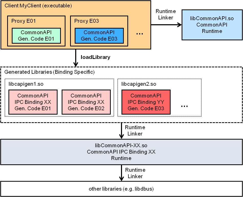

Genivi Common API 也可以绑定不同的通讯通道和协议,目前已经支持的有 d-bus 和 SOME/IP。与 Thrift需要用户在代码上指定使用哪种通道不同,Common API 用户
自动驾驶软件架构之:中间件与SOA(一)的图10
图2. 4 GENIVI 多协议绑定
编写代码时不需关注底下绑定的是那种通讯通道和协议,应用部署时可以通过配置文件指定,程序运行时根据配置文件动态加载指定的通讯通道。
图2.4来自Common API 文档,libCommonAPI-xx.so 是通讯通道绑定实现,可以有多种实现,程序启动时加载配置文件指定的那个。当然,用户可以自行开发更多的通讯通道和协议,比如共享内存或DDS。

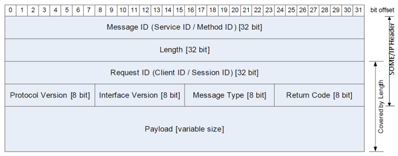

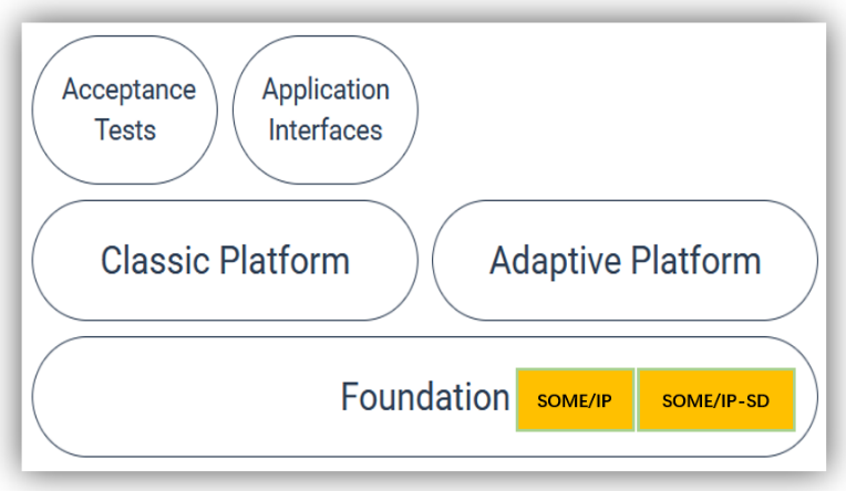

SOME/IP 核心是两个协议,一个用于服务之间进行数据交互(称作SOME/IP协议[7]),一个用于服务发现(称作SOME/IP-SD协议)。协议内容包括:
  • 每个协议有一个报文格式,SOME/IP-SD的报文格式是基于SOME/IP报文格式
  • 跟报文格式相关的数据交换的内容和时序的约定
这两个协议是定义在 AutoSAR Foundation 部分。
自动驾驶软件架构之:中间件与SOA(一)的图11
图2. 5 SOME/IP 与 AutoSar
这意味着,Classic AutoSAR 和 Adaptive AutoSAR 都应该支持这个协议。

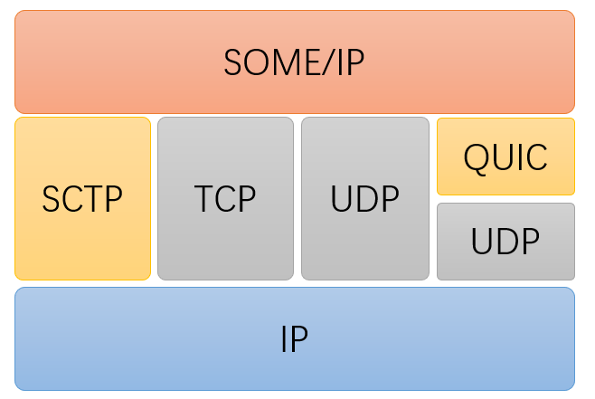

既然SOME/IP 底下的通讯协议可以是UDP或 TCP,那么什么时候该用什么底层协议,有什么差别?我们先看看 UDP和 TCP 的区别
UDP
TCP
有效载荷数据大小
1472
流式传输,无限制
连接建立时间
三次握手,时间长
保证到达
不保证
保证,失败会重传

TCP/UDP 之外的其它选择
TCP与 UDP是在几十年前设计的,当时以太网速度慢、延迟长、错误率高。尤其是TCP协议很多特性都是为了在网络基础设施不理想的情况下保证可靠性。而且这几十年的协议发展速度非常的慢。
SOME/IP 协议文档中虽然说了传输层基于TCP或 UDP,但实际工程上,使用其它协议也无不可。在传输层,为了解决 TCP 协议的一些问题,也发展出一些新的协议。如 SCTP 和 QUIC。
SCTP 协议全称 StreamControl Transmission Protocol[21]。SCTP 是一种新的 IP 传输协议,与UDP和 TCP处于同等级别,为应用程序提供传输层功能。与TCP 一样,SCTP 提供可靠的传输服务,确保数据在网络上按顺序无错误地传输。与 TCP 一样,SCTP 是一种面向会话的机制,这意味着在传输数据之前在 SCTP 关联的端点之间创建关系,并保持这种关系直到所有数据传输成功完成。
但是,相比 TCP,SCTP至少有两个对SOME/IP友好的特性:
  1. 支持在一个连接上同时进行多个数据流程的传递(TCP只允许一个),这可以让 SOME/IP通过一条连接在多个流上同时发起并发的请求。
  2. 以数据块为单位传输的(TCP是以字节为单位),让 SOME/IP把一次 RPC调用包装在一条数据块中
另外,SCTP 提供了更优化的拥塞控制策略,提高了传输的效率。
自动驾驶软件架构之:中间件与SOA(一)的图12
图2. 6各协议的关系
但是 SCTP 仍然有较繁琐的连接建立过程(改善了安全性)。这方面,QUIC协议有更好的表现。
QUIC全称Quick UDPInternet Connection。是基于UDP实现的可靠数据传输协议。QUIC 协议的主要目的,是为了整合 TCP 协议的可靠性和 UDP 协议的速度和效率。相对TCP它有如下重点优化:
  1. 简化了连接的建立过程,加快了连接的速度
  2. 支持一个连接中多个传输流
  3. 多种手段改进了拥塞控制算法,
这些特性让 QUIC 成为 TCP 的最好替代者。工程实践中可以考虑采用。HTTP3.0协议就是要求底下采用QUIC协议。
但是在需要广播或多播的场合,还是只能使用 UDP。

2.4.5 SOME/IP 与RPC
我们结合 SOME/IP 的协议来看它对 RPC的支持。报文格式如下:
自动驾驶软件架构之:中间件与SOA(一)的图14
 图2. 8 SOME/IP 报文头部格式
其中32位的 Message ID 由两部分组成,一个是Service ID,一个是 Method ID。假如以Franca规范定义的一个服务 HelloWorld的定义如下,其中包含了一个方法sayHello,
interface HelloWorld {
    version {major 0 minor 1 }
    method sayHello {
        in {
           String name
        out {
           String message
当这个服务接口与SOME/IP进行绑定时,就需要指定其Service ID 和 Method ID(此时,报文中的Message Type 为 0x00或 0x01)。如下:

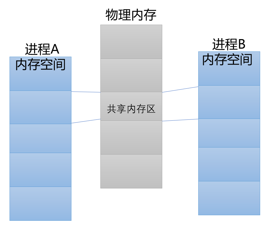

进程地址空间与共享内存
进程是操作系统中非常重要的基础概念之一,每个进程都有自己独立的虚拟地址空间,互相之间不能跨界访问。操作系统负责把每个进程的虚拟地址空间映射到实际的物理内存,如图2. 9。
自动驾驶软件架构之:中间件与SOA(一)的图15
图2. 9虚拟内存映射
为了实现进程间通过内存的数据共享,操作系统至少要提供两类系统调用。一个是将本进程的虚拟地址映射到物理内存区(创建共享内存),一个是提供进程间的同步机制。
同步机制是必须的,共享内存区对于进程A和进程B是一块竞争资源。如果同时进行读写访问会产生不可预料的错误。进程A写入数据完成后,需要有机制通知进程B可以读取。进程B读取完数据后,也需要告诉进程A可以写入新的数据。
同步机制可以使用操作系统提供的互斥锁、信号量等同步原语。所以,可以认为,冰羚提供的最基本的功能就是对操作系统共享内存操作函数和同步机制的封装。可以使用简便的API(C或 C++)进行上述操作,而不用理解操作系统同步原语的细节。

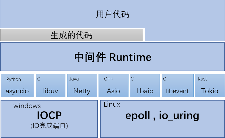

2.7 异步IO与任务调度
分布式中间件必然涉及到大量的网络I/O 操作。为了保证I/O 操作不阻塞用户线程的执行,中间件对异步I/O的支持就非常重要。中间件对异步I/O 的支持体现在两个方向,一个是如何充分利用操作系统提供的异步I/O机制(如Linux 的 epoll),一个是如何提供方便的程序语言特定的API。
操作系统提供的异步I/O的基本能力及相关的系统调用,各语言都有自己的异步I/O库来给用户提供更好用的API接口。
自动驾驶软件架构之:中间件与SOA(一)的图17
图2. 11中间件与异步I/O
图2. 11列举了用户代码、中间件Runtime、异步I/O库以及操作系统接口之间的关系。例如:Thrift 的C++ 版本基于 libevent库实现,gRPC的C/C++ 实现使用了libuv,而Java 实现使用了 Netty。
中间件在这里其了一个作用,就是不让用户直接使用异步I/O库的代码,用户进行数据通信时直接访问代码是中间件根据IDL定义生成的代码。用户不需要了解太多异步I/O编程的知识,这些复杂性由中间件Runtime和生成的代码来处理。
同时中间件 Runtime 还要处理与异步I/O相关的线程模型和任务调度机制,在下文4.3.3 节有更详细的讨论。
