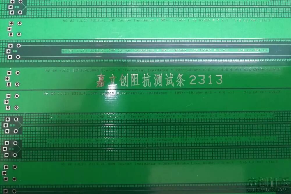

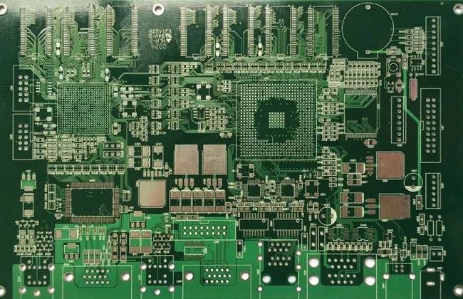

▍ Test Coupon:俗称阻抗条
Test Coupon,是用来以 TDR (Time Domain Reflectometer 时域反射计) 来测量所生产的 PCB 的特性阻抗是否满足设计的要求,一般要控制的阻抗有单端线和差分对两种情况,所以 test coupon 上的走线线宽和线距(有差分对时)要与所要控制的线一样,最重要的是测量时接地点的位置。
【干货分享】这些“黑话”只有PCB设计制造内行人才懂!的图1
为了减少接地引线(ground lead) 的电感值,TDR 探棒(probe)接地的地方通常非常接近量信号的地方(probe tip),所以 test coupon 上量测信号的点跟接地点的距离和方式要符合所用的探棒的规格。

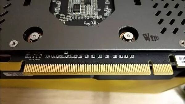

▍ 金手指
【干货分享】这些“黑话”只有PCB设计制造内行人才懂!的图2

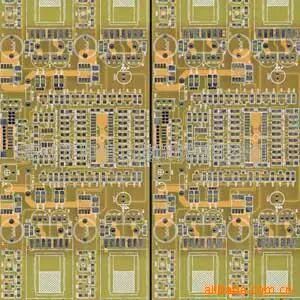

这里的金手指当然不是指加藤鹰啦,金手指(Gold Finger,或称Edge Connector)设计的目的,是用来与连接器(Connector)弹片之间的连接进行压迫接触而导电互连.之所以选择金是因为它优越的导电性及抗氧化性.你电脑里头的内存条或者显卡版本那一排金灿灿的东西就是金手指了。
那问题来了,金手指上的金是黄金吗?老wu觉得应该是金的,但不是纯金。为啥?应为纯金的硬度不够,我们看古装剧里,那些为了验证金元宝是不是真金的,都会用大门牙去咬一下看看有没有牙印,老wu不知道这是不是神编剧在鬼扯,但金手指要应付经常性的插拔动作,所以相对于纯金这种“软金”,金手指一般是电镀“硬金”,这里的硬金是电镀合金(也就是Au及其他的金属的合金),所以硬度会比较硬。

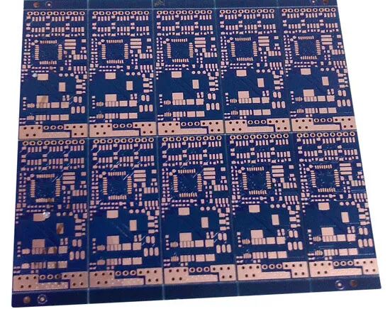

电镀软金是以电镀的方式析出镍金在电路板上,它的厚度控制较具弹性。一般则用于COB(Chip On Board)上面打铝线用,或是手机按键的接触面,而用金手指或其它适配卡、内存所用的电镀金多数为硬金,因为必须耐磨。
想了解硬金及软金的由来,最好先稍微了解一下电镀金的流程。姑且不谈前面的酸洗过程,电镀的目基本上就是要将「金」电镀于电路板的铜皮上,但是「金」与「铜」直接接触的话会有电子迁移扩散的物理反应(电位差的关系),所以必须先电镀一层「镍」当作阻隔层,然后再把金电镀到镍的上面,所以我们一般所谓的电镀金,其实际名称应该叫做「电镀镍金」。
而硬金及软金的区别,则是最后镀上去的这层金的成份,镀金的时候可以选择电镀纯金或是合金,因为纯金的硬度比较软,所以也就称之为「软金」。因为「金」可以和「铝」形成良好的合金,所以COB在打铝线的时候就会特别要求这层纯金的厚度。
另外,如果选择电镀金镍合金或是金钴合金,因为合金会比纯金来得硬,所以也就称之为「硬金」。

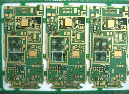

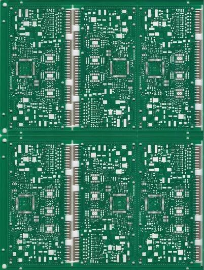

▍ 通孔:Plating Through Hole(PTH)
【干货分享】这些“黑话”只有PCB设计制造内行人才懂!的图3
电路板不同层中导电图形之间的铜箔线路就是用这种孔导通或连接起来的,但却不能插装组件引腿或者其他增强材料的镀铜孔。印制电路板(PCB)是由许多的铜箔层堆叠累积形成的。铜箔层彼此之间不能互通是因为每层铜箔之间都铺上了一层绝缘层,所以他们之间需要靠导通孔(via)来进行讯号链接,因此就有了中文导通孔的称号。
通孔也是最简单的一种孔,因为制作的时候只要使用钻头或激光直接把电路板做全钻孔就可以了,费用也就相对较便宜。可是相对的,有些电路层并不需要连接这些通孔,但过孔却是全板贯通,这样就会形成浪费,特别是对于高密度HDI板的设计,电路板寸土寸金。所以通孔虽然便宜,但有时候会多用掉一些PCB的空间。

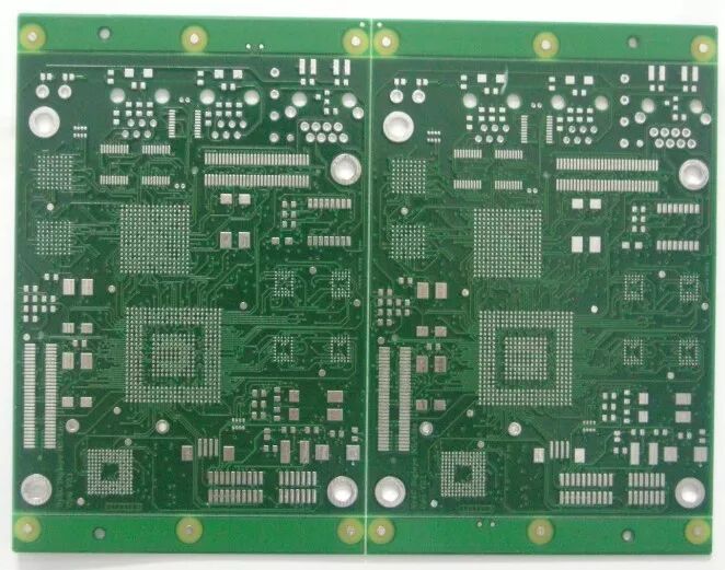

我们在画好PCB后,将其发送给PCB板厂打样或者是批量生产,我们在给板厂下单时,会附上一份PCB加工工艺说明文档,其中有一项就是要注明选用哪种PCB表面处理工艺,而且不同的PCB表面处理工艺,其会对最终的PCB加工报价产生比较大的影响,不同的PCB表面处理工艺会有不同的收费,下边咱们科普一些关于PCB表面处理工艺的术语。
▍ 为什么要对PCB表面进行特殊处理?
因为铜在空气中很容易氧化,铜的氧化层对焊接有很大的影响,很容易形成假焊、虚焊,严重时会造成焊盘与元器件无法焊接,正因如此,PCB在生产制造时,会有一道工序,在焊盘表面涂(镀)覆上一层物质,保护焊盘不被氧化。

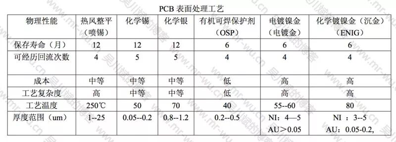

目前国内板厂的PCB便面处理工艺有:喷锡(HASL,hot air solder leveling 热风整平)、沉锡、沉银、OSP(防氧化)、化学沉金(ENIG)、电镀金等等,当然,特殊应用场合还会有一些特殊的PCB表面处理工艺。
对比不同的PCB表面处理工艺,他们的成本不同,当然所用的场合也不同,只选对的不选贵的,目前还没有最完美的PCB表面处理工艺能够适合所有应用场景(这里讲的是性价比,即以最低的价格就能满足所有的PCB应用场景),所以才会有这么多的工艺来让我们选择,当然每一种工艺都各有千秋,存在的既是合理的,关键是我们要认识他们用好他们。

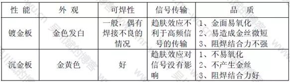

老wu经常发现小伙伴们会对沉金和镀金工艺傻傻搞不清楚,下边来对比下沉金工艺和镀金工艺的区别和适用场景
【干货分享】这些“黑话”只有PCB设计制造内行人才懂!的图11
  • 沉金与镀金形成的晶体结构不一样,沉金板较镀金板更容易焊接,不会造成焊接不良;
  • 沉金板只有焊盘上有镍金,趋肤效应中信号的传输是在铜层不会对信号有影响;
  • 沉金较镀金晶体结构更致密,不易氧化;
  • 沉金板只有焊盘上有镍金,不会产生金丝造成微短;
  • 沉金板只有焊盘上有镍金,线路上阻焊与铜层结合更牢固;
  • 沉金显金黄色,较镀金更黄也更好看;
  • 沉金比镀金软,所以在耐磨性上不如镀金,对于金手指板则镀金效果会更好。
