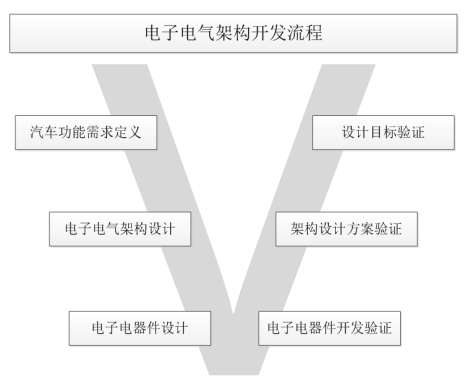

针对汽车电子电气架构的设计,国际通用的开发模式为V模式开发流程。电子电气架构整体设计工作和流程优化,需要遵循六个步骤进行,电子电气架构开发流程见图1。
基于新架构的智能汽车整车线束设计研究的图1
图1 电子电气架构开发流程
1)对于汽车功能需求进行定义。在该阶段实施期间,需要根据市场对汽车的实际需求、客户的具体需求进行分析,并对这些数据进行整理、分析以及统计等工作,保证在初期工作中,能够对整车需求进行统计与评估,也能对进电子电器系统需求进行定义,这样才能使电气测试规范的制定满足相关需求。
2)对整个电子电器系统的架构进行设计,保证其制定的合理性。期间,需要根据电子电气系统的实际需求,对各个系统以及电气加工方案进行合理制定,在整体上,保证整车电子电气架构方案物理、逻辑架构的充分设计。
3)对电子电器件进行具体设计。在实际工作执行期间,需要根据一个环节,对电子电气架构方案进行物理、逻辑的优化设计,保证在真正含义能够促进电气电器件解决方案的优化设计。对于电子电气系统,其中存在电气器件、软件、机械等,基于其中的相关需求,促进设计工作的有效执行,保证爱测试的规范性以及操作工作的合理性。
4)电子电器件、相关设备的开发。在该阶段实际执行过程中,需要对电子电器件进行合理研究。基于设计系统硬件、软件、机械系统需求的设计,保证各个分工工作在零件供应商方面进行完成。在工作中还需要注意到:零件供应商的工作阶段,要根据自身测试规范,对电子器件进行合理验证,以保证电子器件的构建满足汽车厂家的设计要求,符合硬件、软件、机械系统的开发。
5)对整车系统架构的设计方案进行验证。在实际验证工作中,要基于相关的测试规范,为其找出适合整车电子电气架构方案验证工作。
6)在对整车电子电气架构设计目标进行验证期间,需要对存在的目标可信性进行思考,保证电子电气架构设计需求目标得以优化实现。

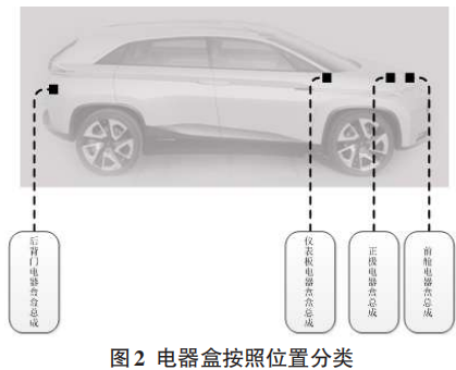

整车线束电源分配设计主要是对保险丝、继电器的分配设计。保险丝、继电器一般以电器盒的形式出现在汽车中。按照电器盒在整车上的布置位置,可以将电器盒分为:正极电器盒总成:位于蓄电池正极处。一般由保险丝及正极保护壳组成。主要对整车供电的起到保护作用。前舱电器盒总成:位于前舱的电器盒总成。一般由保险丝、继电器、保护壳等组成,主要针对布置于发动机舱的用电器,对整车线束回路起到电源转换、电流保护的作用。仪表板电器盒总成:安装于仪表板上的电器盒总成,属于室内电器盒总成的一种。一般由保险丝、继电器、保护壳等组成,主要针对布置于室内的用电器,对整车线束回路起到电源转换、电流保护的作用。后背门电器盒总成:安装于后备厢的电器盒总成,属于室内电器盒总成的一种。一般由保险丝、继电器、保护壳等组成,主要针对布置于后背门的用电器,对整车线束回路起到电源转换、电流保护的作用。电器盒按照位置分类见图2。由于混动技术的不断发展,整车电器盒的布置位置也会随着整车布置的优化而不断变化。
基于新架构的智能汽车整车线束设计研究的图2
基于汽车电子电气新架构的整车线束电源分配设计,主要是指整车电器盒中保险丝、继电器的分配及设计。基于新架构的保险丝、继电器相较于传统汽车电子电气架构,整车保险丝的数量减少,继电器也相应减少,减少了电器盒与线束回路之间的连接,降低了整车线束故障风险点,尤其是智能化电器盒的应用,大大提高了整车线束的电连接可靠性。
