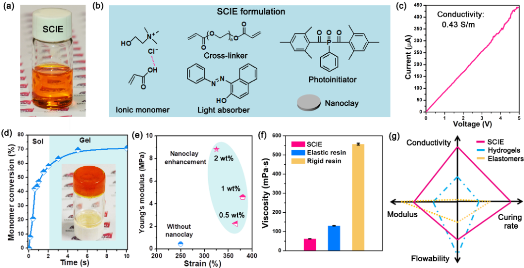

图1. 3D打印SCIE的设计和优点。(a和b)SCIE的实物照片和分子设计。(c)SCIE的电压-电流曲线。(d) SCIE的光固化动力学。(e)SCIE的机械性能。(f)SCIE与商用打印材料粘度的对比。(g)SCIE和常用3D打印软材料的杨氏模量、导电性、固化速度和流动性的对比。

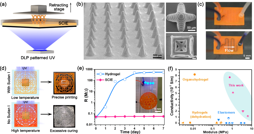

图2. SCIE的3D打印性能表征。(a)DLP 3D打印装置示意图。(b)打印微米级结构的SEM图像。(c)打印封闭微流控通道的实物照片。(d)实现高精度3D打印机理的示意图。(e)SCIE和水凝胶的长时间电导率变化。(f)对比SCIE和文献中报道3D打印软材料的电导率和杨氏模量。

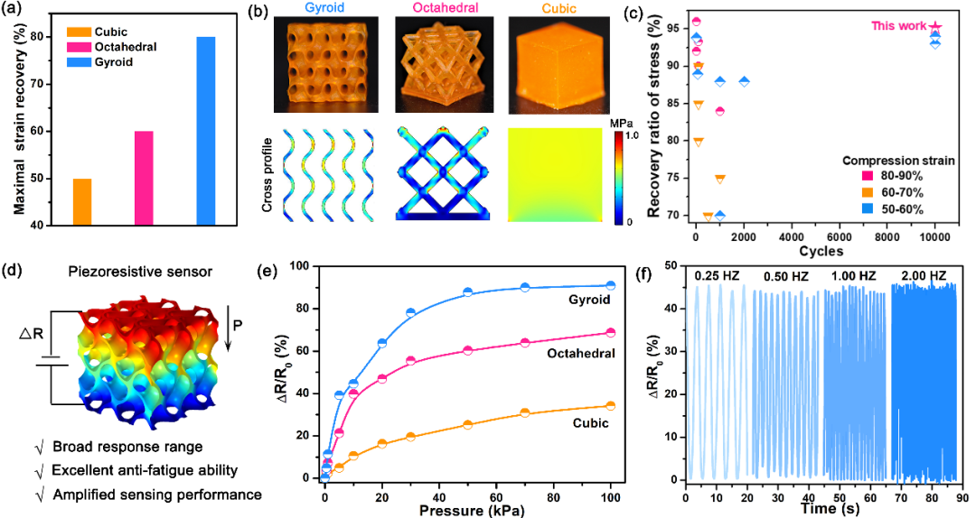

图3. 3D打印压阻传感器的拓扑设计与触觉性能。(a)通过拓扑设计增强打印构件的压缩应变恢复能力。(b)3D打印构件的光学图像及其截面应力分布。(c)对比3D打印构件和文献中报道弹性材料的抗疲劳性。(d)3D打印螺旋二十四面体作为压阻传感器的优点。(e) 不同拓扑结构压阻传感器在不同压力刺激下的电阻变化。(f)3D打印螺旋二十四面体传感器在不同频率压力刺激下电阻变化。

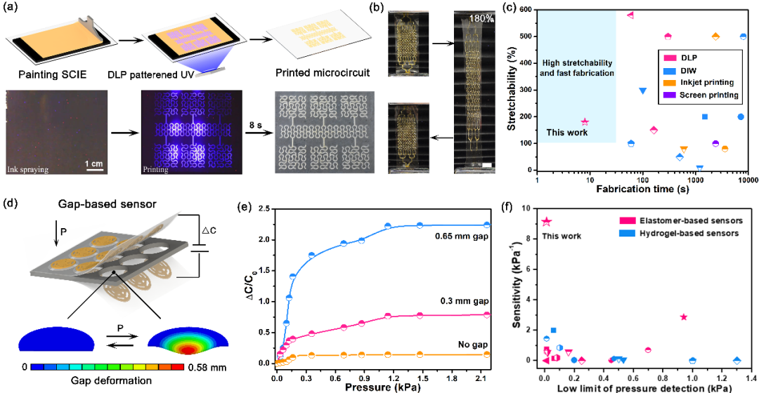

图4.可伸缩微电路的一步打印及其高灵敏度电容式传感器设计。(a)可伸缩微电路一步打印的示意图。(b)打印微电路的拉伸性能。(c)与现有打印微电路的拉伸性能和制备时间的对比。(d)拓扑结构设计增加电容式传感器的灵敏度。(e)不同厚度的空隙结构压阻传感器在不同压力刺激下的电容变化。(f)对比打印电容传感器和传统压力传感器的灵敏度和最小检测压力。
