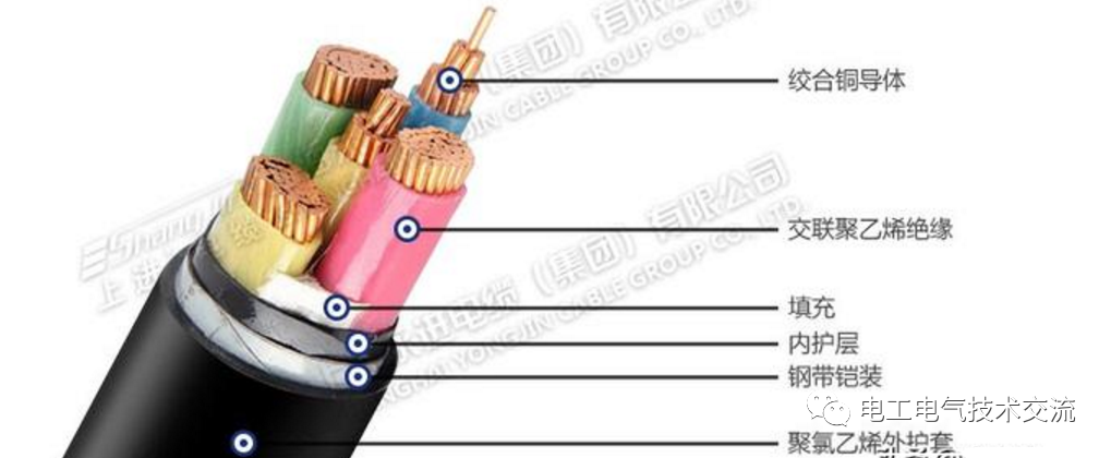

高压10KV铜芯交联聚乙烯绝缘聚录乙烯护套钢带铠装三芯70平方电缆:YJV22-8.7/15KV-3*70
(1)、绞合铜导体:传输电能的导体,由多股硬导线绞合而成。
(2)、导体屏蔽层:由于导体是由多根硬线绞合而成,表面有空隙,会导致电场不均匀易发生局部放电,所以利用可以导电的非金属软性材料填充以保证跟绝缘层的完美贴合来均匀电场,提高电缆寿命。
(3)、绝缘层:由于10KV裸露导体间的电气间隙为125mm,电缆中两导体间的间隙很小,所以需要用性能能比较好的交联聚录乙烯材料来制造,起主要的绝缘作用。一般8.7/15KV型号的绝缘层厚度不低于4.5mm.
(4)、绝缘屏蔽层:同样由于绝缘层和外层护套直接的结合也会存在空隙,所以在绝缘层外面有加了一层可以导电的半导体层,来均匀电场,防止局部放电。
(5)、金属屏蔽层:为保证半导体层可以可靠的接地,外面又包了一层金属屏蔽层,而金属屏蔽层正常工作时直接接地把电缆与其他导体间的分布电容电流泄掉,同时也能屏蔽掉一些电磁干扰,防止干扰其他设备。
高压电缆和低压电缆有什么区别?的图1
(6)、填充材料:为消除三相电缆之间的互感现象需要将三相电缆呈对称的品字形排列,内部空余出来的空间需要填充料来完成,从而保障线芯的稳定性和电缆的机械强度。
(7)、绕包带:材料大多为PVC,无纺布等主要为保护电缆隔离外部影响,包紧线芯和填充料呈圆形不松散。
(8)、内护层:内护层是包覆在电缆绝缘上的保护覆盖层,用以防止绝缘层受潮、机械损伤以及光和化学侵蚀性媒质等的作用。
(9)、钢带铠装层:铠装电缆用来增加电缆的机械强度,提高防侵蚀能力,是为易受机械破坏及及易受侵蚀的地区而设计。
(10)、聚氯乙烯外护套:主要起到保护、隔离和防水作用,提供最外层的防护。

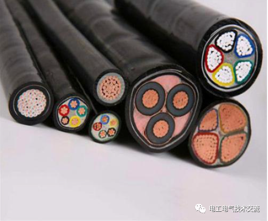

低压电缆:
低压0.4KV铜芯交联聚乙烯绝缘聚录乙烯护套钢带铠装三芯70平方电缆:YJV22-0.6/1KV-3*70
高压电缆和低压电缆有什么区别?的图2
低压电缆的结构跟高压电缆相差了导体屏蔽层、绝缘屏蔽层、金属屏蔽层,主要由于电压等级的不同绝缘能力的不同造成的差异,低压0.4KV电场能力远比10KV要弱的很多,比如击穿空气或者绝缘击穿。

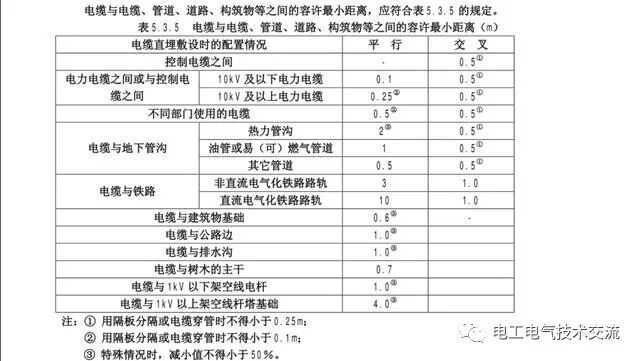

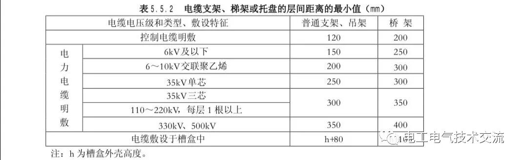

二、使用方法的差异:
高压电缆必须根据严格的制作工艺制作好电缆头后才能使用,而低压电缆并不强制要求制作电缆头。高压电缆和低压电缆的敷设要求也有不同。
高压电缆和低压电缆有什么区别?的图3高压电缆和低压电缆有什么区别?的图4
