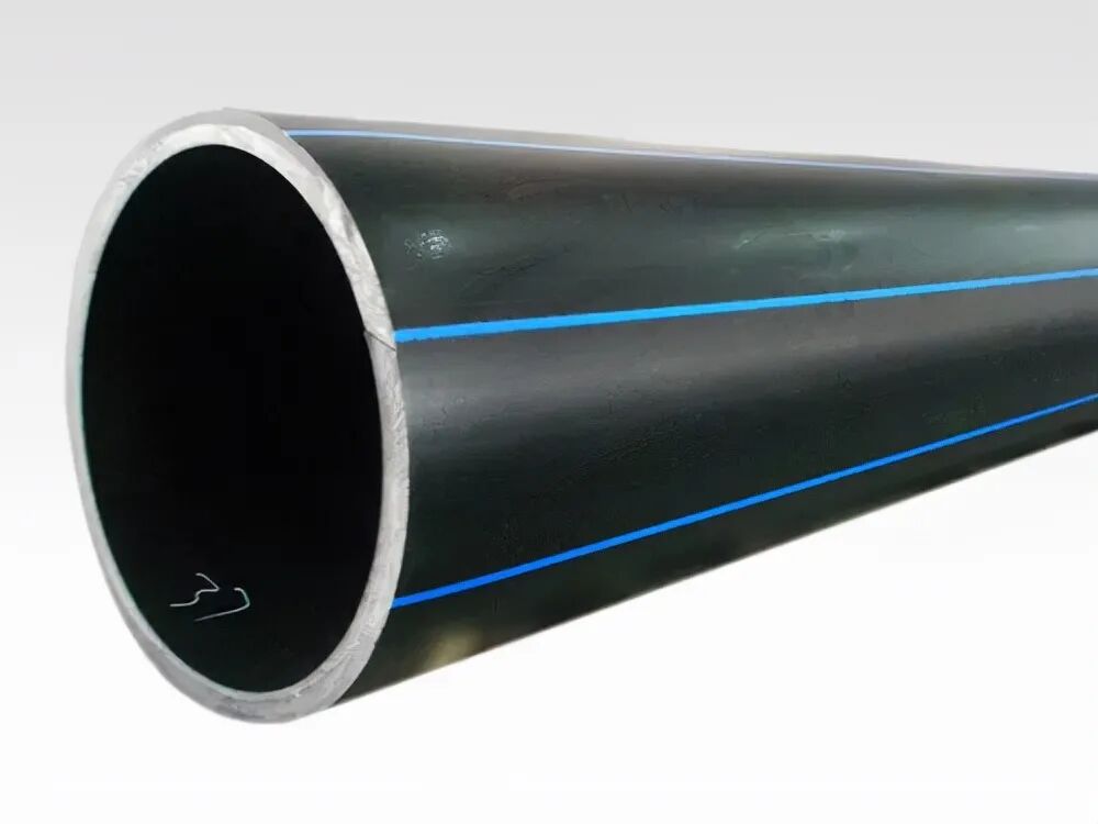

穿线管DN25,是6分管还是1寸管,管径Dn、De、D、d、Φ,这都是啥意思?
管道直径De、DN、d、ф各自的含义

De、DN、d、ф的各自表示范围
De-- PPR、PE管、聚丙烯管 外径
DN-- 聚乙烯(PVC)管、铸铁管、钢塑复合管、镀锌钢管公称直径
d -- 混凝土管公称直径
ф-- 无缝钢管公称直径,其规格为,如ф100:108 X 4
管径 DE与DN区别
1、DN是指管道的公称直径——这既不是外径也不是内径(应该与管道工程发展初期与英制单位有关,通常用来描述镀锌钢管) 它与英制单位的对应关系如下:
4分管:4/8英寸:DN15;
6分管:6/8英寸:DN20;
1寸管:1英寸:DN25;
寸二管:1又1/4英寸:DN32;
寸半管:1又1/2英寸:DN40;
两寸管:2英寸:DN50;
三寸管:3英寸:DN80(很多地方也标为DN75);
四寸管:4英寸:DN100;
2、De主要是指管道外径(一般采用De标注的,均需要标注成外径X壁厚的形式)
主要用于描述:无缝钢管、PVC等塑料管道、和其他需要明确壁厚的管材。
拿镀锌焊接钢管为例,用DN、De两种标注方法如下:
DN20 De25X2.5mm
DN25 De32X3mm
DN32 De40X4mm
DN40 De50X4mm
我们习惯于使用DN来标注焊接钢管,在不涉及到壁厚的情况下很少使用De来标注管道;
但是标注塑料管就又是另外一回事了;还是跟行业习惯有关,实际施工过程中我们简略称呼的20、25、32等管道均是指De,而不是指DN。

DN 、De、Dg的区别
DN Nominal diameter
De external diameter
Dg diameter gong(汉语拼音“公”的声母) 这下你就明白了,Dg是国产货,有中国特色的国产货,现在都不用了
a、各种管子的不同标注方法:
1 、水煤气输送钢管(镀锌或非镀锌)、铸铁管等管材,管径宜以公称直径DN表示(如DN15、DN50);
2、无缝钢管、焊接钢管(直缝或螺旋缝)、铜管、不锈钢管等管材,管径宜以外径D×壁厚表示(如D108×4、D159×4.5等);
3 、钢筋混凝土(或混凝土)管、陶土管、耐酸陶瓷管、缸瓦 管等管材,管径宜以内径d表示(如d230、d380等);
4、 塑料管材,管径宜按产品标准的方法表示;
5、 当设计均用公称直径DN表示管径时,应有公称直径DN与相应产品规格对照表。
b、DN 、De、Dg的关系:
De量的是管道外壁的直径
DN是De减一半管壁的厚度的数
Dg一般没人用
1管径应以mm为单位。
2管径的表达方式应符合下列规定:
1 水煤气输送钢管(镀锌或非镀锌)、铸铁管等管材,管径宜以公称直径DN表示;
2 无缝钢管、焊接钢管(直缝或螺旋缝)、铜管、不锈钢管等管材,管径宜以外径×壁厚表示;
3 钢筋混凝土(或混凝土)管、陶土管、耐酸陶瓷管、缸瓦 管等管材,管径宜以内径d表示;
4 塑料管材,管径宜按产品标准的方法表示;
5 当设计均用公称直径DN表示管径时,应有公称直径DN与相应产品规格对照表.
建筑排水用硬聚氯乙烯管材规格用de(公称外径)×e(公称壁厚)表示(GB 5836.1-92)。
给水用聚丙烯(PP)管材规格用de×e表示(公称外径×壁厚)
塑料管在工程图上的标示
公制标示 ( metric dimension size )
以DN表示
一般称为“公称尺寸”,它不是管外径、也不是管内径。是外径与内径的平均值,我们称平均内径。
例如:外径63mm的塑料管之公制标示 ( mm dimension size )  DN50
ISO公制标示 ( ISO metric dimension size )
以Da表示 PVC管,ABS管之管外径
以De表示 PP管,PE管之管外径
Da63 对PVC管,ABS管而言
