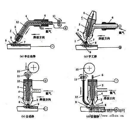

熔化极氩弧焊是用填充焊丝作熔化电极的氩气保护焊, 他是以连续送给并不断熔化的焊丝作为电极的一种氩弧焊方法。氩弧焊又称氩气体保护焊, 就是在电弧焊的周围通上氩弧保护性气体,将空气隔离在焊区 之外,防止焊区的氧化。
熔化极气体保护焊(英文简称GMAW),采用可熔化的焊丝与被焊工件之间的电弧作为热源来熔化焊丝与母材金属,并向焊接区输送保护气体,使电弧和熔化的焊丝还有熔池及附近的母材金属免受周围空气的有害作用.连续送进的焊丝金属不断熔化并过度到熔池,与熔化的母材金属融合形成焊缝金属,从而使工件相互连接起来.
1   氩弧焊简介
氩弧焊技术是在普通电弧焊的原理的基础上,利用氩气对金属焊材的保护,通过高电流使焊材在被焊基材上融化成液态形成溶池,使被焊金属和焊材达到冶金结合的一种焊接技术,由于在高温熔融焊接中不断送上氩气,使焊材不能和空气中的氧气接触,从而防止了焊材的氧化,因此可以焊接铜、铝、合金钢等有色金属。

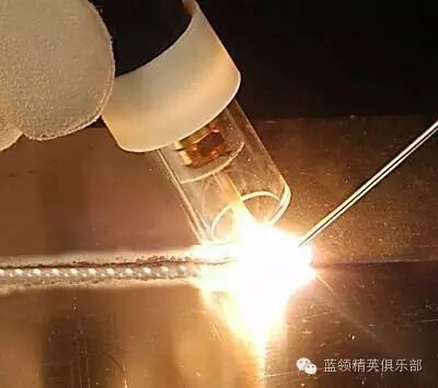

氩弧焊又称氩气体保护焊。

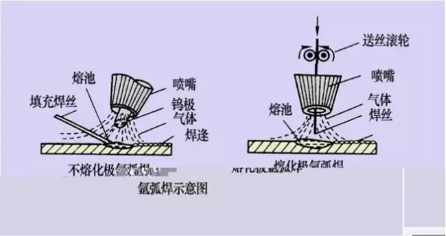

氩弧焊按照电极的不同分为熔化极氩弧焊和非熔化极氩弧焊两种:
2.1非熔化极氩弧焊
熔化极氩弧焊和非熔化极氩弧焊是怎么回事的图5
工作原理及特点:非熔化极氩弧焊是电弧在非熔化极(通常是钨极)和工件之间燃烧,在焊接电弧周围流过一种不和金属起化学反应的惰性气体(常用氩气),形成一个保护气罩,使钨极端头,电弧和熔池及已处于高温的金属不与空气接触,能防止氧化和吸收有害气体。从而形成致密的焊接接头,其力学性能非常好。

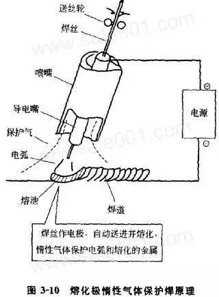

2.2熔化极氩弧焊
熔化极氩弧焊和非熔化极氩弧焊是怎么回事的图6
工作原理及特点 :焊丝通过丝轮送进,导电嘴导电,在母材与焊丝之间产生电弧,使焊丝和母材熔化,并用惰性气体氩气保护电弧和熔融金属来进行焊接的。
它和钨极氩弧焊的区别:一个是焊丝作电极,并被不断熔化填入熔池,冷凝后形成焊缝;另一个是采用保护气体,随着熔化极氩弧焊的技术应用,保护气体已由单一的氩气发展出多种混合气体的广泛应用,如Ar 80%+CO220%的富氩保护气。通常前者称为MIG,后者称为MAG。从其操作方式看,目前应用最广的是半自动熔化极氩弧焊和富氩混合气保护焊,其次是自动熔化极氩弧焊。
