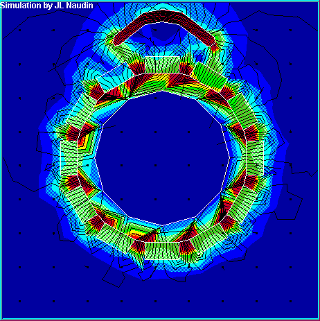

▼量子磁电机
电机的100000个为什么?都知道的一定是高手!你知道几个?的图3

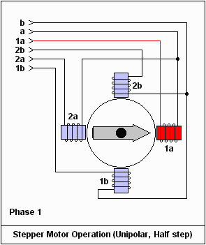

▼步进电机的工作原理
电机的100000个为什么?都知道的一定是高手!你知道几个?的图5

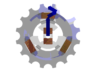

▼三相定子
电机的100000个为什么?都知道的一定是高手!你知道几个?的图8

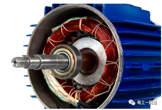

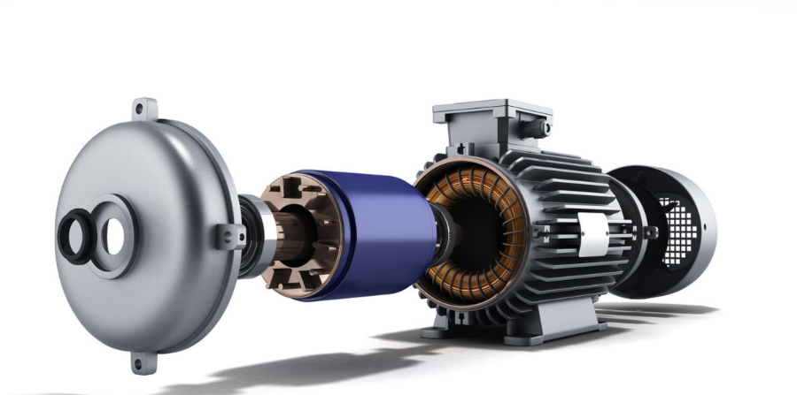

▼电机剖视
电机的100000个为什么?都知道的一定是高手!你知道几个?的图10
电机的100000个为什么?都知道的一定是高手!你知道几个?的图11
电机的100000个为什么?都知道的一定是高手!你知道几个?的图12
