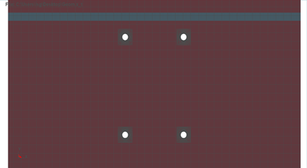

用户作品赏析 | 含节理的岩石内乳化炸药不耦合爆炸引起的岩石裂纹扩展的图1
图1 岩石及节理模型

1)模型:首先在workbench下建立岩石、节理、空气及炸药的几何模型,并对模型进行详细切分,切分后的效果如下图所示:
用户作品赏析 | 含节理的岩石内乳化炸药不耦合爆炸引起的岩石裂纹扩展的图2
图2 空气及炸药模型切分

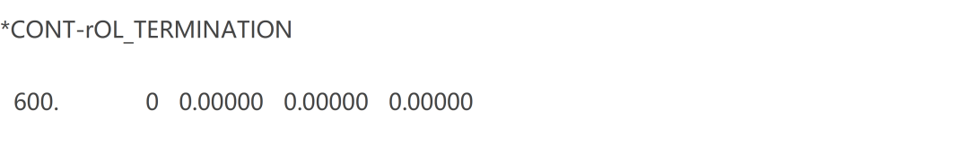

6)求解时间600us。

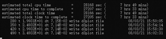

采用6核cpu和2G内存进行求解,需要7小时左右。用户作品赏析 | 含节理的岩石内乳化炸药不耦合爆炸引起的岩石裂纹扩展的图10

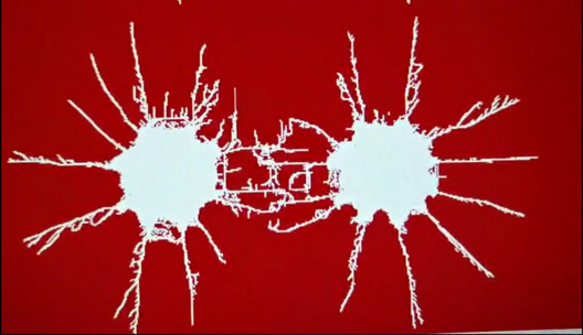

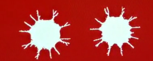

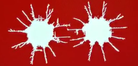

下图显示了岩石在乳化炸药爆炸作用下的裂纹扩展过程。
用户作品赏析 | 含节理的岩石内乳化炸药不耦合爆炸引起的岩石裂纹扩展的图11
用户作品赏析 | 含节理的岩石内乳化炸药不耦合爆炸引起的岩石裂纹扩展的图12
用户作品赏析 | 含节理的岩石内乳化炸药不耦合爆炸引起的岩石裂纹扩展的图13
结果显示,在3500m/s爆速的乳化炸药作用下,岩石裂纹扩展较好,可以较准确的模拟实际情况,对工程爆破具有极大的参考意义。
