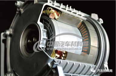

索尔维高性能聚合物用于驱动电机电磁线绝缘层材料

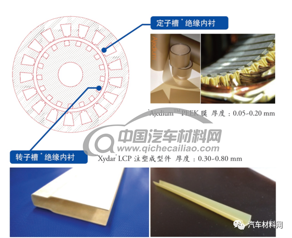

【技术帖】新能源汽车驱动电机绝缘材料解决方案的图2
索尔维为驱动电机提供槽绝缘内衬材料解决方案

1. 为电磁线绝缘材料提供性能最为全面的聚合物解决方案
Ryton® PPS 适 用 于 最 高 温度达200℃的工况,优于变压器电机电磁线绝缘层材料要求的160℃,并方便加工成矩形或其他形状,以满足部件设计的要求。
Torlon® PAI 可以安全应对当电压超过600 V 时,高达240℃的峰值温度,并且漆包线生产商毋须改变加工工艺即可生产出合用的涂层电磁线。
当漆包线难以达到更高电压所需的绝缘层厚度和介电性能时,综合性能更胜一筹的KetaSpire® PEEK,可挤出加工成不同规格的矩形电磁线,以改善电机内部空间的利用,提高槽满率,加大扭矩和功率,促进电机尺寸和重量下降,实现创新的绕组设计。目前这种线缆已广泛用于当今主流混合动力车型。
对于要求更为苛刻的电机设计,KetaSpire® PEEK 挤出层涂布可以用于更关键的绕组,经实践检验,不用担心PDIV(局部放电起始电压)和耐高温特性。

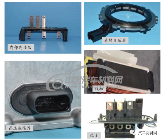

索尔维为驱动电机的多种电子元器件提供材料解决方案

2. 为槽绝缘内衬提供完美的性能
除电磁线外,索尔维还为驱动电机市场推出了另一种关键的槽绝缘内衬材料解决方案。
该方案建议定子采用厚度为50~200 μm 的AjediumTM PEEK 薄膜,使其在高温下具有更高的介电强度,而且导热性优于绝缘纸,在温度高于220℃时,机械强度更高。
转子槽绝缘内衬的常规材料为Xydar® LCP,当组件厚度为300~800 μm、长度为100~200 mm时,具有优异的加工流动性和完美的电气性能。索尔维希望帮助客户注塑加工出量身订制的导热型薄壁组件。
3. 为驱动电机电子元器件保驾护航
驱动电机的最新发展趋势给内部连接器、高压连接器、旋转变压器、线轴和端子等电子元器件及其绝缘材料带来了新的技术挑战。未来,许多二次注塑绝缘元器件都需要导热、阻燃,甚至抗热冲击;许多OEM 要求电动汽车部件达到V-0 级阻燃,并耐ATF(自动变速箱油)化学腐蚀,即材料在ATF 工况下必须非常稳定。
Ryton® PPS 和Amodel® PPA是经实践证明的可靠解决方案,在热老化和流体老化试验后,依然能够保持足够优秀的介电性能。
索尔维还为合作伙伴提供结果完整的测试数据库。
4. 为轮毂电机的创新提供新途径
轮毂电机技术将电动马达与车轮集成在一起,设计更加紧凑,但对电动马达的热管理提出了更大的挑战。与此同时,电动马达的部件必须能够安全承受长期振动。
索尔维的导热等级Ryton® PPS,为支持轮毂电机的创新提供了新途径,它具有卓越的成型加工性能、抗热冲击性能、阻燃安全性、 尺寸稳定性、 抗ATF 的化学性和防潮、导热性能。
