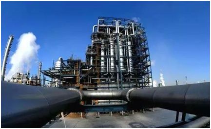

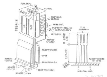

乙烯装置中的裂解炉由对流段、辐射段(包括辐射炉管和燃烧器)和急冷锅炉系统三部分构成。
裂解反应在辐射段炉管中发生生成乙烯和丙烯等产品。对流段回收高温烟气余热,以气化和过热原料至反应所需的横跨温度,同时预热锅炉给水和超高压蒸汽。急冷锅炉系统的作用是终止裂解二次反应并回收裂解气的高温热量以产生超高压蒸汽。

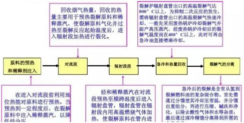

基本流程如下:

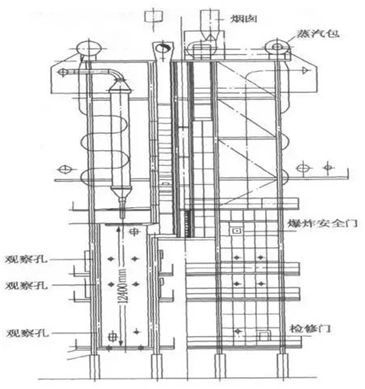

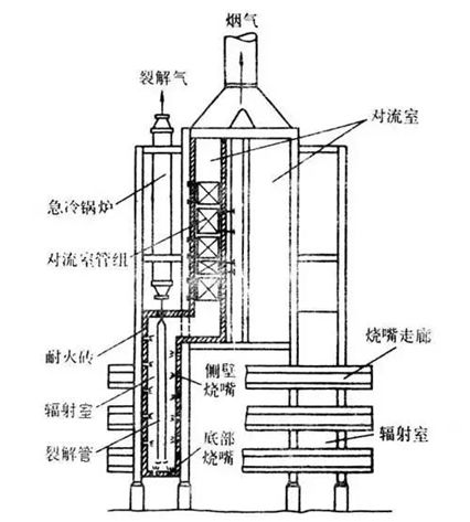

SRT型裂解炉即短停留时间炉,是美国鲁姆斯(Lummus)公司于1963年开发,1965年工业化,以后又不断地改进了炉管的炉型及炉子的结构,先后推出了SRT-Ⅰ~Ⅵ型裂解炉。
该炉型的不断改进,是为了进一步缩短停留时间,改善裂解选择性,提高乙烯的收率,对不同的裂解原料有较大的灵活性。SRT 型炉是目前世界上大型乙烯装置中应用最多的炉型。
SRT型裂解炉的对流段设置在辐射室上部的一侧,对流段顶部设置烟道和引风机。对流段内设置进料、稀释蒸汽和锅炉给水的预热。
从SRT-Ⅵ型炉开始,对流段还设置高压蒸汽过热,由此取消了高压蒸汽过热炉。在对流段预热原料和稀释蒸汽过程中,一般采用一次注入蒸汽的方式,当裂解重质原料时,也采用二次注汽。
早期SRT型裂解炉多采用侧壁无焰烧嘴烧燃料气,为适应裂解炉烧油的需要,目前多采用侧壁烧嘴和底部烧嘴联合的布置方案。底部烧嘴最大供热量可占总热负荷的70%。SRT-Ⅲ型炉的热效率达93.5%。
