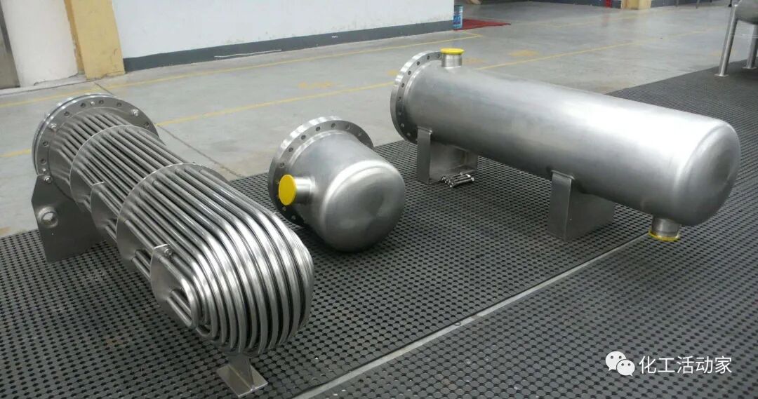

改变流体的流动情况
(1)增加流速
增加流速可改变流动状态,并提高湍流脉动程度。如管壳式热交换器中管程、壳程的分程就是加大流速、增加流程长度和扰动的措施之一。管内湍流时增加流速对增强传热能收到较显著的效果,但又须注意增加流速也受到各种因素的限制。因此,在设计或实际使用中应权衡各种因素,选择最佳流速或为流体输送机械所允许的流速。
